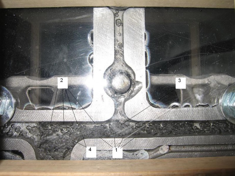

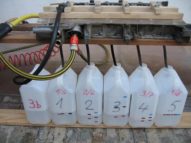

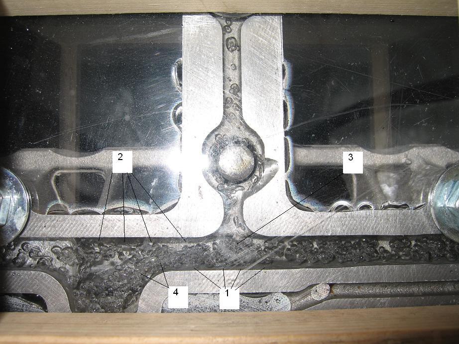

Avant de commenter la suite des essais, quelques précisions pour mieux cerner la démarche.
On peut voir sur certaines photos (et constater aussi avec le bidon n° 3) que lorsque le liquide aéré passe au point 3a, beaucoup d'air se dirige vers la sortie n° 3 (c'est-à-dire
vers la culasse des cylindres 1-2-3-4).
Cette sortie n° 3 fonctionne un peu comme un débulleur (purgeur) dont profitent les sorties n° 4 et n° 5.
La sortie n°1 profite aussi d'une connexion au point 3b ( vers la culasse des cylindres 5-6-7-8), faisant aussi office de débulleur (purgeur).
Mais elle a moins d'effet et fonctionne moins bien que la sortie n° 3.
Malheureusement la sortie n° 2 vers les paliers 2/6 n'a pas la chance de bénéficier d'un tel atout, c'est-à-dire, n'est pas située «après» une connexion vers une culasse.
D'autre part, les essais faits avec de l'eau sous une pression inférieure à 5 bars et beaucoup d'air (repère rouge) correspondent sûrement bien aux situations critiques comme par exemple en circuit, lors de ces moments néfastes (dé jaugeage ou amorce de dé jaugeage quand la pression d'huile chute, que le débit diminue et la proportion d'air augmente) qui ne durent peut-être à chaque fois que 1, 2, ou 3 secondes, mais à 6000 tr/mn c'est 100 tours par seconde, ou à 3000 tr/mn c'est 50 tours par seconde sans lubrification correcte;
(juste une petite information complémentaire à ce sujet pour ceux qui ne le savaient pas encore, et comme c'était déjà expliqué plusieurs fois sur rennlist 928, je constate aussi en circuit, que les chutes de pression d'huile les plus fréquentes et les plus importantes sont effectivement dans les longs virages à gauche).

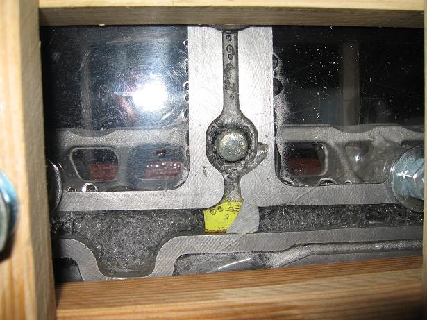

Après avoir analysé ce qui se passe sur la photo mot26c et pour continuer à chercher des solutions, il était intéressant d'essayer un déflecteur qui dévie une partie du liquide sans air
des points 1 et 2, et bloque aussi une partie des bulles qui remontent vers le conduit au point 3.
Un premier essai d'un morceau de tôle coincé dans le conduit principal donna un aperçu de ce qui se passe sans avoir besoin de retoucher le conduit vers les paliers 2/6.
Deuxième coup de chance, les résultats allaient effectivement dans la direction espéré.
Cette fois on pouvait se lancer et enlever de la matière au niveau de conduit pour visser un déflecteur et faire un 2ème essai.
Pour mettre une vis sur ce bloc moteur venant d'une GT, il y a 20 mm d'épaisseur de matière disponible à cet endroit. Cette vis ne pourra jamais se deviser, elle sera bloquée par la partie du bloc qui vient par-dessus et pour qu'elle ne se desserre pas, on peut soit mettre du frein filet soit se débrouiller lors du taraudage en faisant un filetage qui fera office de frein filet sur les derniers filets.

Les résultats allaient toujours dans la bonne direction, la vis au centre du conduit n'avait pas trop d'influence néfaste, mais on pouvait encore légèrement élargir le passage, pour cette 3ème version.
Avec cette 3ème version, les résultats pour les paliers 2/6 sont excellents. On les trouve chiffré au repère (G) du tableau 32V-GT-1.

Mais il manque encore un élément, une connexion vers la 2ème culasse dont on ne connait pas l'influence sur l'ensemble.
En rajoutant une sortie au point 3b, correspondant à l'alimentation de la culasse des cylindres 5-6-7-8, on pourra avoir des éléments de réponse sur son influence.
Cette sortie 3b en service (H), modifie un peu l'équilibre des pressions, des débits et capte un peu d'air dirigé vers la sortie n°1.
On peut constater sur le tableau 32V-GT-1 au repère (H) et par rapport au repère (G), que cette connexion vers la culasse favorise un peu la sortie n° 1 au détriment des sorties n° 2 et n° 4.
Tableau 32V-GT-1
repère..............rouge(C)..........rouge(F)..........rouge(G)..........rouge(H)
......................origine.............+ perçage........+ perçage........+ perçage
.................................................................+ déflecteur.....+déflecteur
......................................................................................+ 3b (culasse)
n°5..................2,0L................2,0L................2,0L...............2,0 L
n°4..................1,3L................1,2L................1,2L...............1,1 L
n°3.culasse.........1,8L................1,7L................1,8L...............1,8 L
n°3b.culasse......................................................................2,8L
n°2..................0,7L................1,3L.................2,0L...............1,9 L
n°1..................1,8L................1,8L.................1,9L...............2,1 L

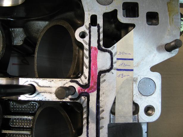

Il serait intéressant de profiter de la couche de liquide sans bulle qui à tendance à se mettre contre le plexiglas. Avec par exemple dans la partie supérieure du bloc, un canal d'huile complémentaire de 4 ou 5 mm de profondeur (dédier aux palier 2/6).
Il bloquera aussi ou freinera un peu ce liquide sans bulle (le plus dense, le moins aéré) qui s'échappe par la connexion au point 3b, vers la culasse des cylindres 5-6-7-8.
L'épaisseur de matière à cet endroit est de 19mm, 13 mm et plus de 30 mm.
Pour ces essais, une 2ème plaque de plexiglas de 4 mm d'épaisseur permit de reproduire ce canal de 4 mm de profondeur sans avoir besoin de retoucher le bloc.
On peut voir les débits chiffrés sur le tableau 16V au repère (Q) et (R) . Les résultats vont dans la bonne direction, mais pas autant qu'avec le déflecteur.
Trop de bulles ayant tendance à remonter du canal principal pour prendre la sortie n°2. Un déflecteur pourrait bloquer une grosse partie de ces bulles.
Voici les résultats correspondant aux repères (R) avec ce canal supplémentaire, le perçage et la sortie 3b vers la culasse.

Pas mal l'idée du séparateur intégré au circuit d'huile. La solution à ce niveau semble présenter le paliers 3/7 comme la prochaine victime!
Avec ces démonstrations, on comprend mieux pourquoi c'est 2/6 qi dégage en premier. En revanche le problème d'aération de l'huile reste entier.
