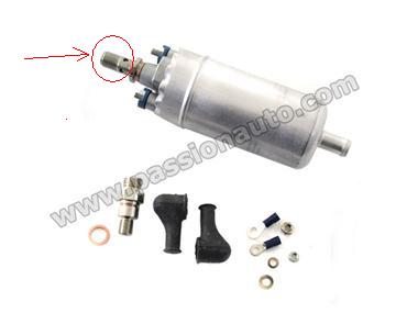

ahd289 a écrit :Salut et merci pour ces infos.
Petite question : je cherche sur le PET le clapet anti retour sur la pompe à essence et je ne suis pas sur d'avoir trouvé.
C'est ce qu'ils appellent la valve retardatrice ?
(ref : 893 906 093)
Salut
sans etre allé tres loin, pour moi le clapet AR de la pompe se trouve dans le raccord (tetine) vissé en sortie de pompe sur lequel se met le flexible avec raccord banjo et vis bouchon.
On voit par les trous le ressort et une bille d ou ma deduction.
Ced

Bon ben pour l'instant, je n'avance pas comme je le souhaite !
J'ai changé la soupape anti retour sur la pompe à essence: sans changement quant à mon pb.
J'ai démonté la roue arrière et la protection d'aile pour changer l'accumulateur de pression d'essence, et bien, sur la S2, ce n'est pas la bonne pièce et il n'est pas là. Cet accumulateur à cet endroit est donc valable uniquement sur les mamies et les S. (attention le PET est faux et le manuel atelier est juste !).
