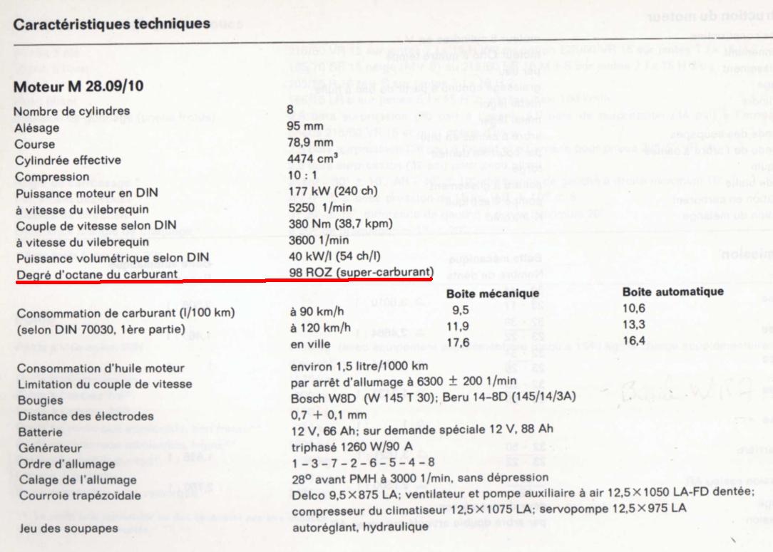

wild-fab a écrit :On mets quoi dans les mamies :fr4:
réponse dans le manuel :
Re: Compatibilité E10 : la réponse de PORSCHE
Message par 928cs » lun. 18 févr. 2013 09:51
Pour les mamies de 1980 et suivantes, c'est 98 minimum.
Pour les 1978 et 1979, elles acceptent un indice d'octane de 95 minimum. Elles pouvaient fonctionner à l'essence ordinaire :-mdr:
Message par wild-fab » lun. 18 févr. 2013 15:14

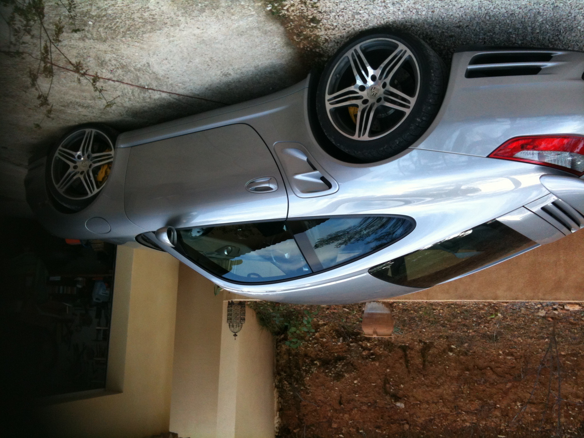

Merci Chevy, j'ai passer l'aprem hier avec quelqu'un qui te connait "Thierry casela" ont s'est balader avec sa superbe Turbo je sais plus on a fait un tour au circuit du Luc ou l'on a vu de superbe voiture pas mal de Porsche ferarri dont une superbe F40 et apres j'ai pu la conduire sur les petites route varoise :love: quel voiture
Je lui donne du 95 a boire alors car je mets une fois sur deux du 98
Je conprends pas je n'arrive pas a mettre la photo a l'endroit ???

renversante la turbo :mrgreen:

Ouais c'est incompréhensible sur mon iPad je l'ai a l'endroit et ça la mets a l'envers ici et en la modifiant dans mon iPad je la mets a l'envers pensant qu'elle serait a l'endroit ici ben niet niet toujours a l'envers ?????
