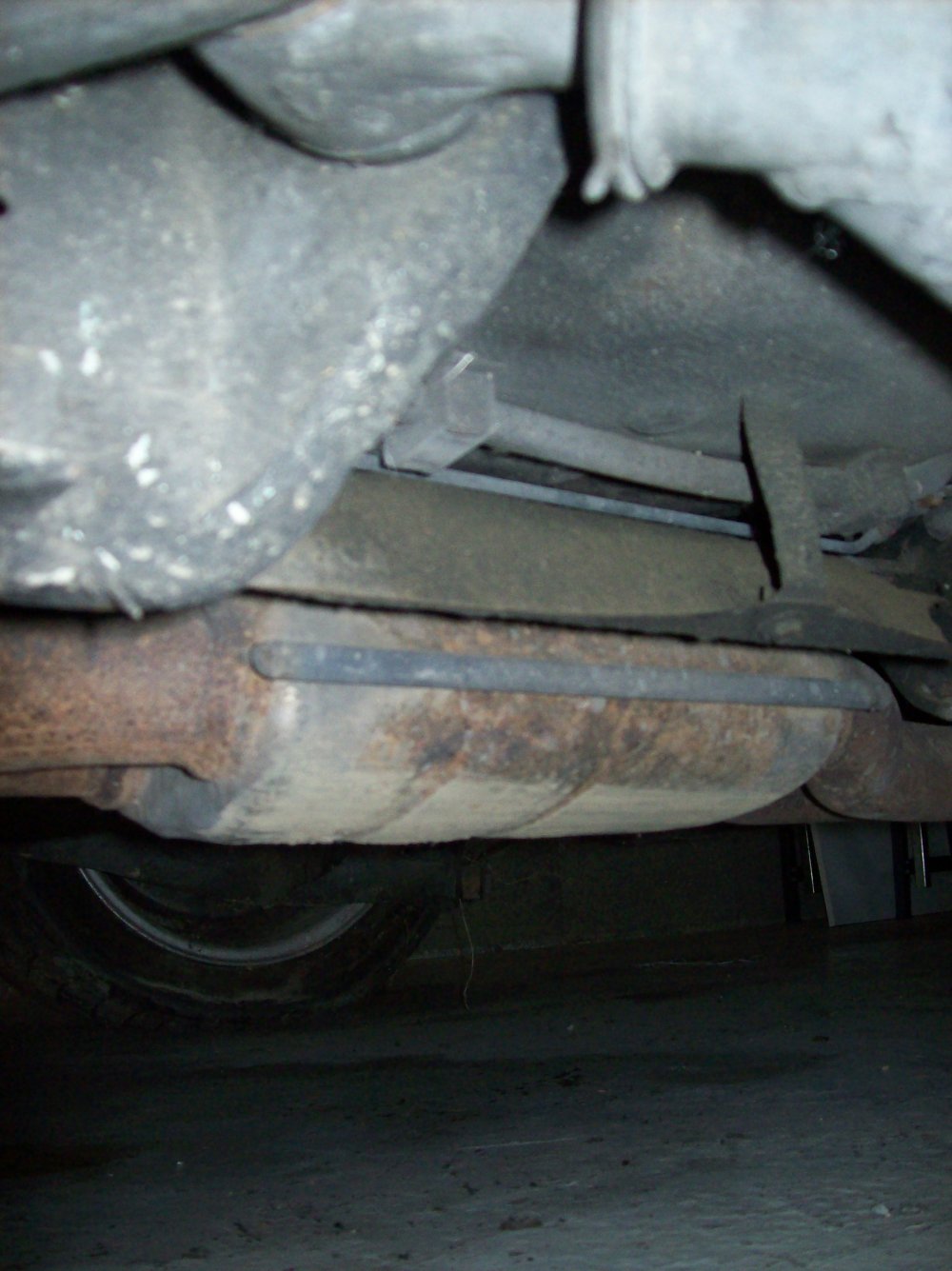

Jean Phy,
Je n'ai pas oublié, mais j'ai déjà lancé la restauration sur mon échappement, microbillage...
Et au moins, j'aurais du neuf...
Je crains que ton échappement étant aussi âgé que le mien et plus de 200 000 km, ce ne soit que reculer pour mieux sauter...
En plus, je crois que ce n'est pas le même pot. Moi j'ai 2 intermédiaires, comme les S4 et, d'après les photos que tu m'as envoyées, tu n'en as qu'un (je crois que ça a changé entre 85 et 86)
Amicalement
JM
Ton pot à toi...
