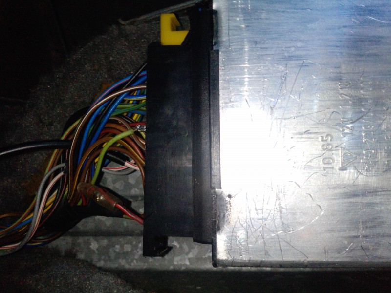

Message par juanico34 » mar. 27 avr. 2010 17:44
voici la photo du boitier

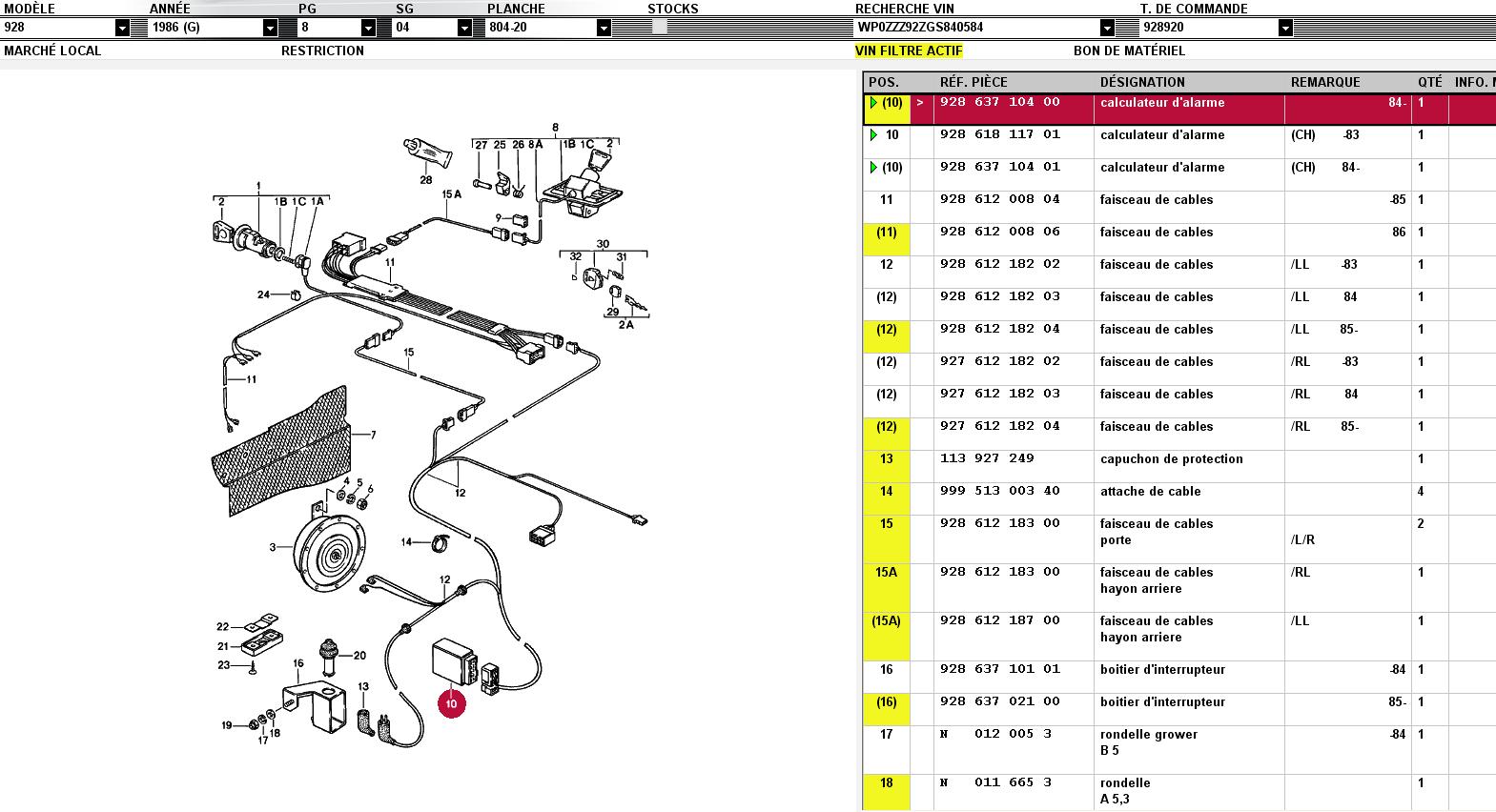

je savais que sam te reponderais
concernant le boitier en photo
ce n'est pas l'alarme
JB
Messages : 13793
Re: HELP ME! JE VEUX QUE MA 928 REDEMARRE
Message par lilian85 » mar. 27 avr. 2010 18:36
le boitier sous le repose pied conducteur c'est habituellement la centrale d'alertes, celle qui envoie les alertes au tableau de bord.

alors si elle n'est pas là elle est sous la boite a gant ??

Message par ristor » mar. 27 avr. 2010 19:11
oui c'est ce que je t'ai dit
derrière la boite a gant
JB

Message par juanico34 » mar. 27 avr. 2010 19:35
merci ristor !!! c'est super le schéma !!!
donc pour bien comprendre :
sous ma boite à gant j'ai tous les fusibles, il y a un grand boitier noir fin où une prise est branché dessus ! si c'est ce boitier est ce qu'il es possible qu'il se soit mis en sécurité ?? et si oui que dois je faire ?? le changer ? le débrancher ?
je vais essayer de prendre une photo là aussi

Message par ristor » mar. 27 avr. 2010 19:40
bon c'est là ou on c'est perdu
quand je dit derrière c'est derrière pas en dessous
tu va me dire ca dépend comment on regarde
c'est vraie
quand tu ouvre la boite a gant tu a un "chaussette " en "velours" il faut la retiré et c'est DERRIERE cette "chaussette"
j'espère que tu vois ce que je veux dire
