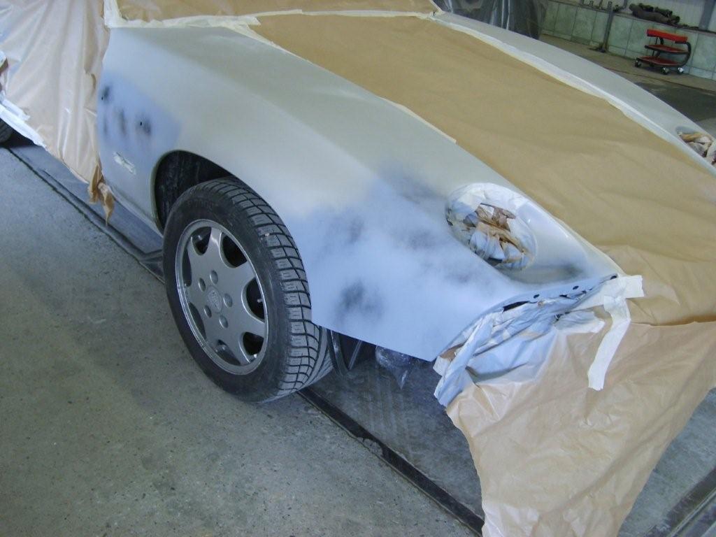

Mais auparavant, petit retour sur l'état de l'aile avant droite pour le plaisir des yeux.
Steph

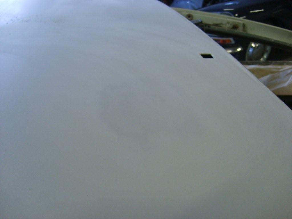

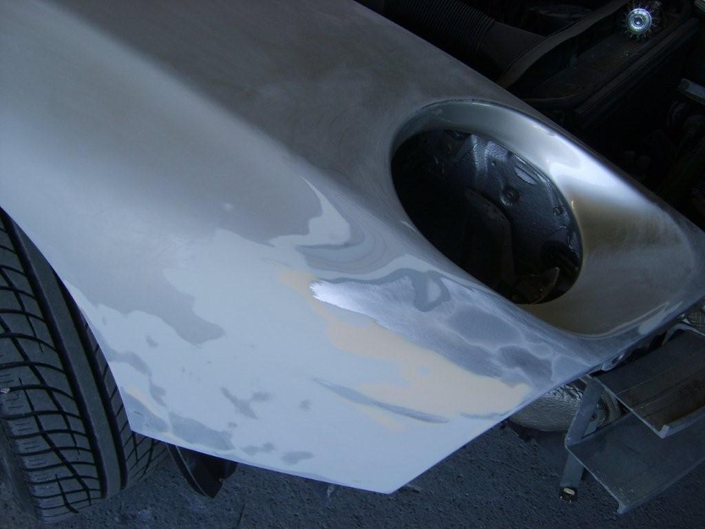

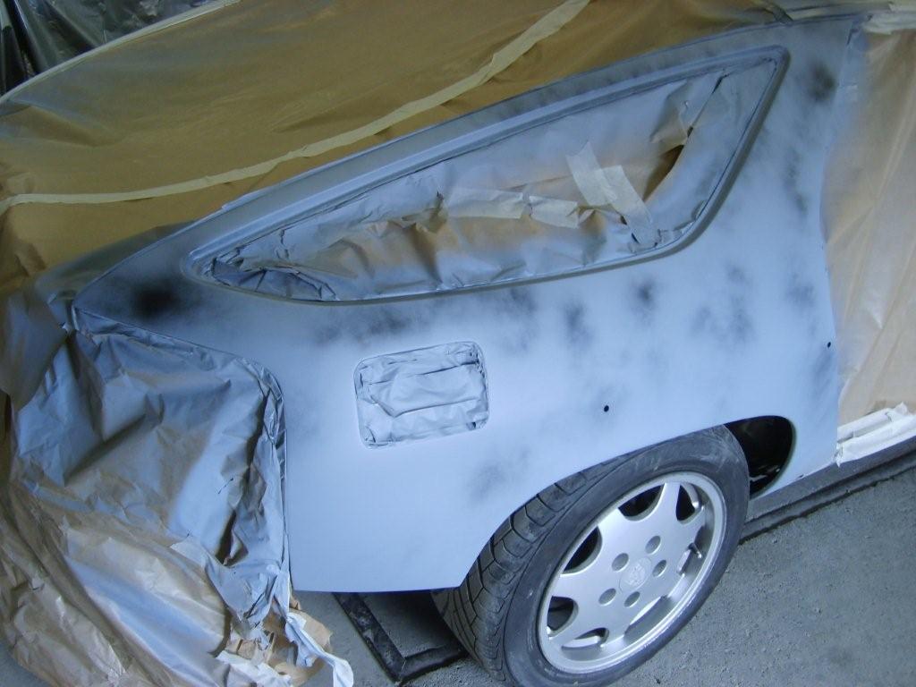

C'est mieux comme ça, version camouflage en plus.

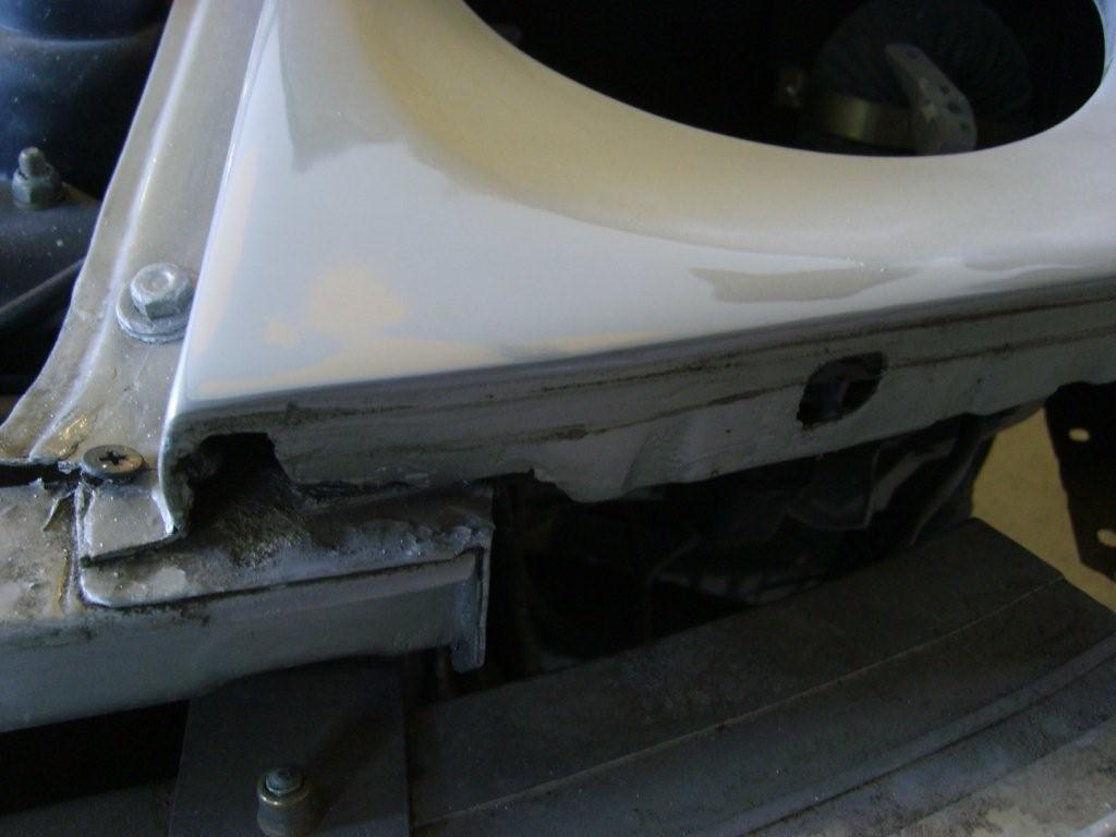

Ici il y avait un point d'alumine, dû selon Lionel à une mauvaise préparation lors d'une peinture antérieure. Au niveau de la vis noire, l'aile me paraît avoir été stressée. Lionel, c'est le stigmate d'un choc ?

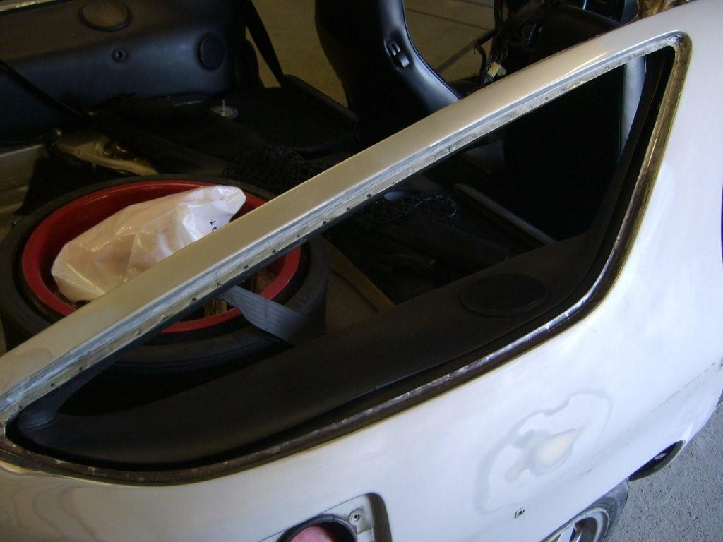

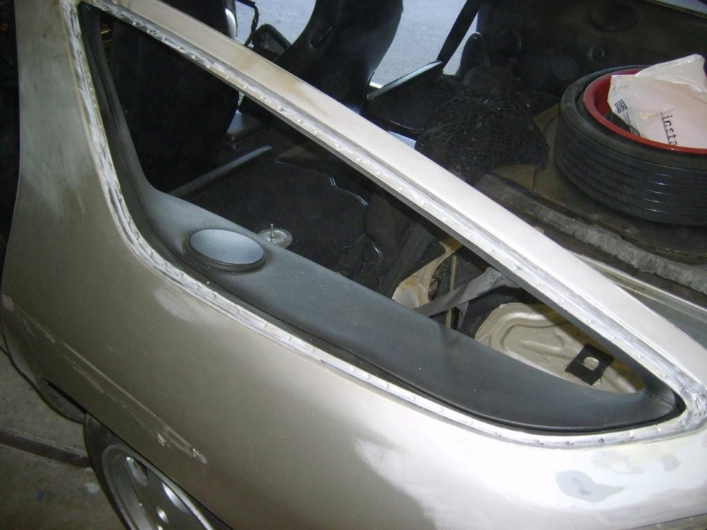

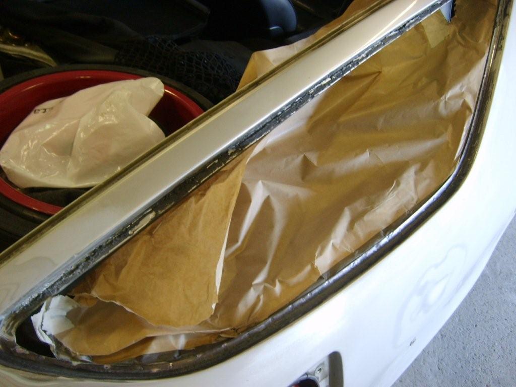

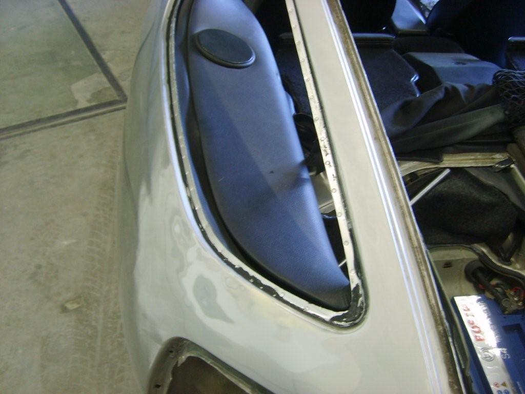

Travail sur le tour de custode gauche ; l'accostage approximatif de l'ancienne peinture ne sera plus qu'un mauvais souvenir.
Même remarque pour la custode droite.

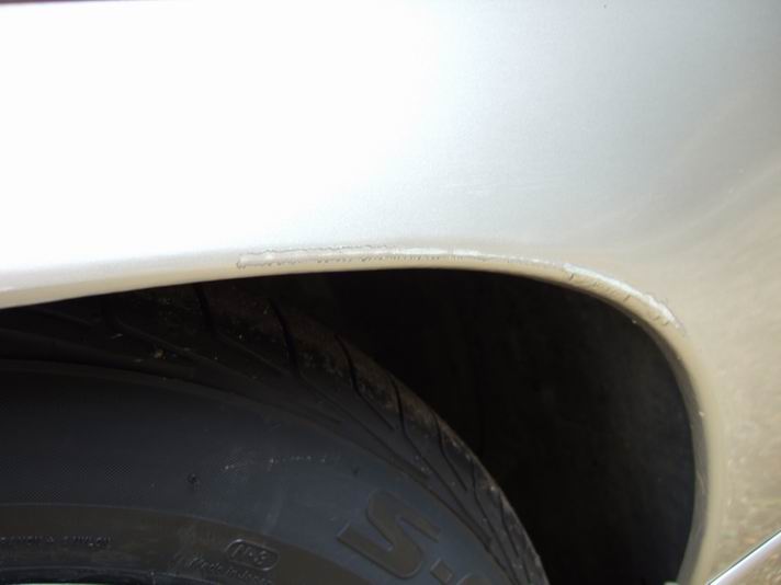

Ici un enfoncement que j'avais fait reprendre par le masseur de carrosserie et que mon regard intransigeant ne décelait plus en lumière rasante. Lionel l'a retrouvé !

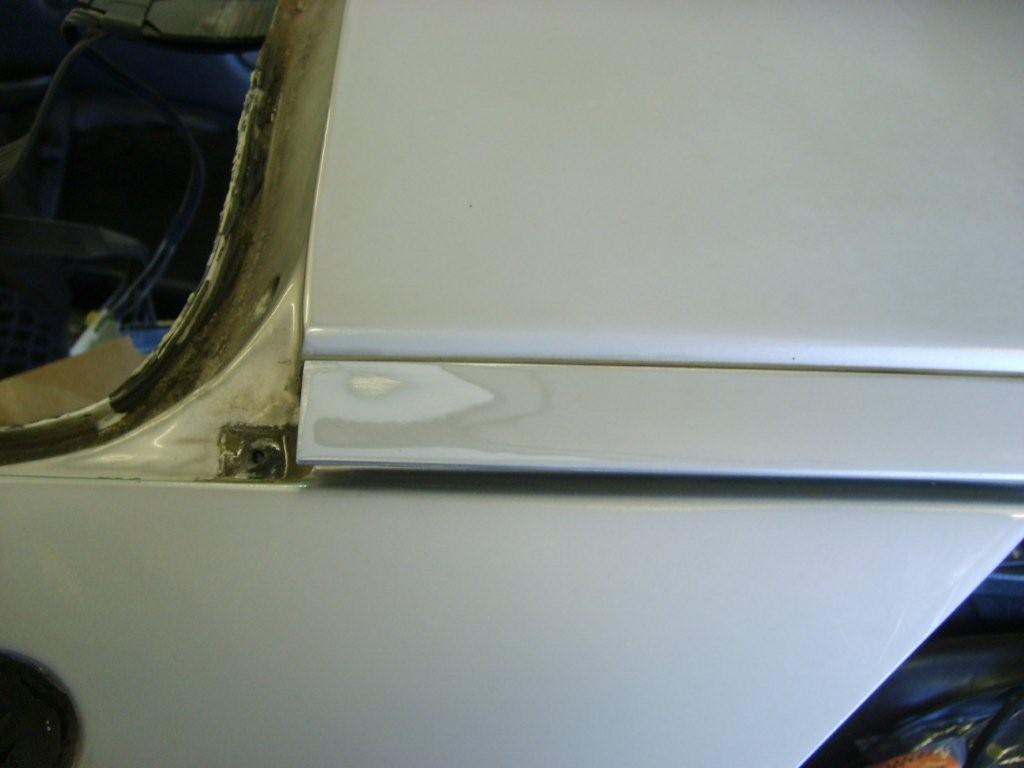

Les listels de pavillon étaient surtout, pour le gauche mal aligné, et pour le droit, représenté ici, mal peint (la peinture n'allait pas jusqu'au chant si ma mémoire est exacte).

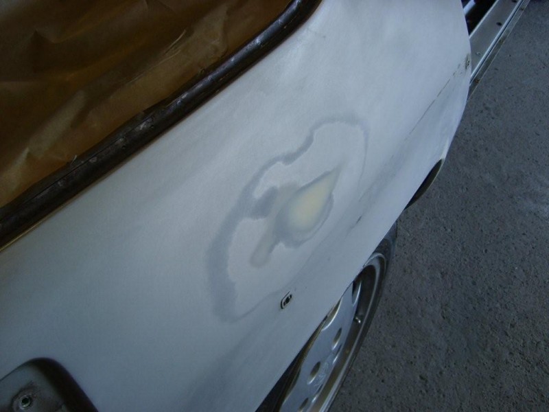

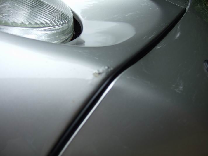

Ici une sucette (des rigolos ont tenté d'enlever une inclusion et se sont arrêtés au panneau Trop tard).

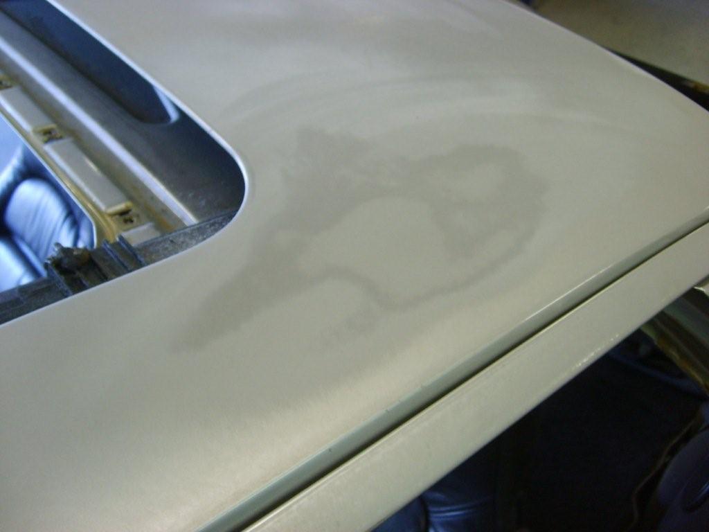

Lorsque j'ai acheté la GT, c'était moyennement visible ou palpable. Mais une noix de rénovateur et quelques secondes plus tard, la triste vérité était établie.
Une tache en profondeur découverte par Lionel au ponçage.
La custode droite traitée. Elle était passablement corrodée.
Et la custode gauche. Je ne supportais plus la vue des défauts de débordement et d'accostage, à la fois de la base et du vernis au niveau des joints. Et le vernis s'était évidemment écaillé.

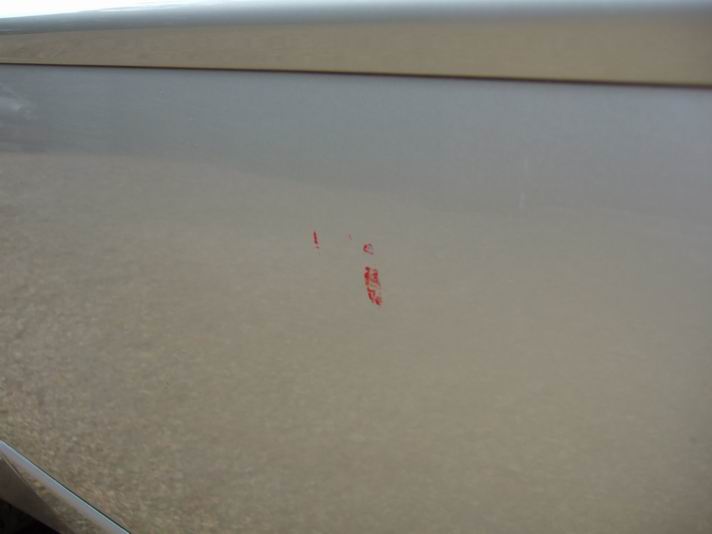

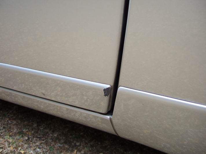

The Ferrari Touch (pas de problème pour enlever la peinture de la vilaine, mais il restait une petite marque).

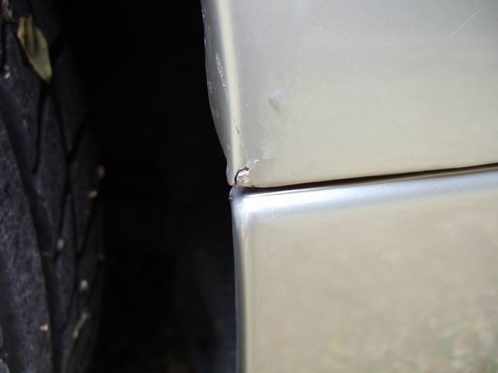

Un éclat très profond, que je n'ai jamais réussi à combler, tant l'épaisseur était importante.

La photo où tu poses une question en demandant s'il y a eu un choc (fixation de la vis noire stressée) fait un peu peur. On dirait qu'il manque carrément tout un coin de métal autour de la vis noire (plus de métal entre 180° et 270°) mais peut-être est-ce simpllement la forme de l'aile.
Xavier
Steph91
Messages : 820
Re: la gt de stef en peinture
Message par Steph91 » jeu. 10 juin 2010 08:53
:hello: Xavier
La voiture conserve les baguettes :best:
Pour l'aile gauche, je partage totalement ton observation :spookie: :sweat:
