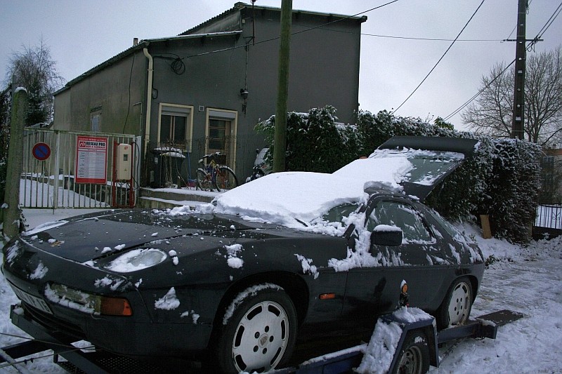

je l ai payé 3500 en liquide vu que j ai pas de chequier
concernant le chassis c bien un de 240cv vu que les point d attache pour le tractage ne sont pas accessible
si c est une merguez il me reste plus que mes yeux pour pleurer ou de trouver une CG de S2
enfin ce que je voudrais deja c la redemarrer car travailler dans la neige c pas le top donc faudrait que je puisse la rentrer pour mieux controler les numero moteur le type de boite etc...

Le meilleur conseil que je peux te donner, c'est d'essayer d'annuler la vente.
As-tu un certificat de vente avec le prix bien mentionné dessus?
De quand date la vente?
Ta voiture n'est pas légale, sauf si elle a une CG collection, donc pas couverte pas l'assurance en cas d'accident.
Franchement, vu que ton intérieur correspond à celui d'une S2, mais aussi que le boîtier LH et le panneau électrique semblent bien d'origine, je pense que la caisse correspond à ce modèle, et que les numéros de châssis et papiers viennent d'une autre voiture.
Dans tous les cas, c'est une arnaque.
Sam

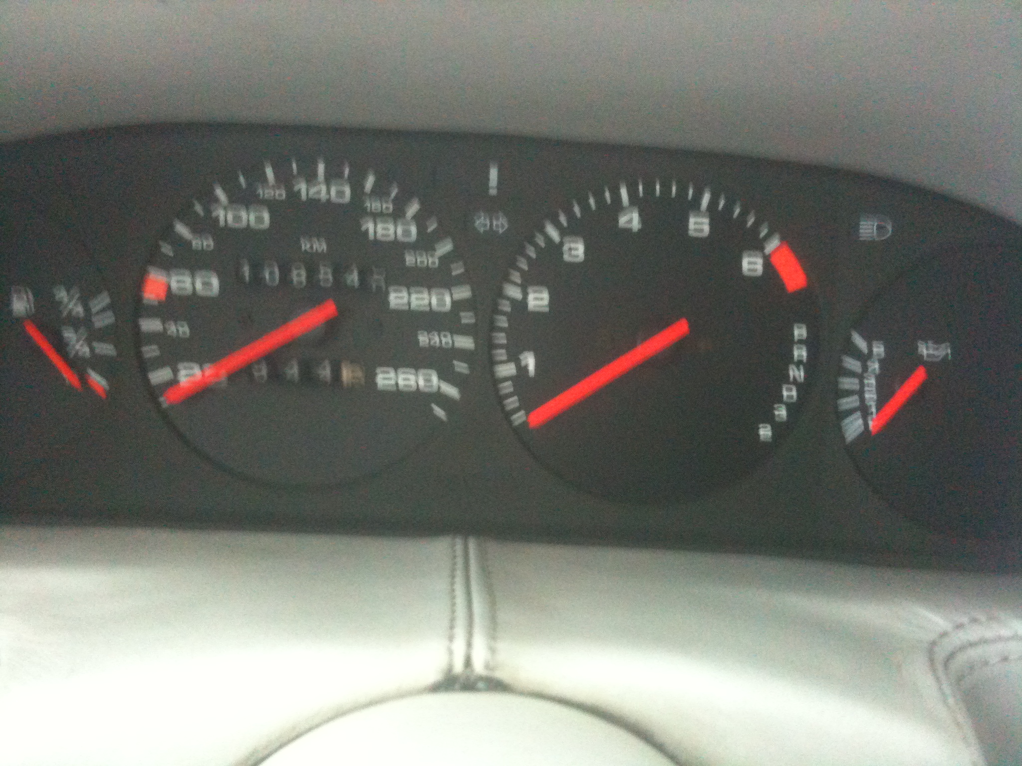

Au fait, au tableau de bord ou levier de vitesses, quelles sont les indications?
Une 928 S a une BVA trois rapports, une S2 a une BVA quatre rapports.
De plus, quel est le type mines indiqué sur la CG?

bon je vais essayer de remettre les relais manquant
je vais regarder si le compteur m indique 4 rapports
