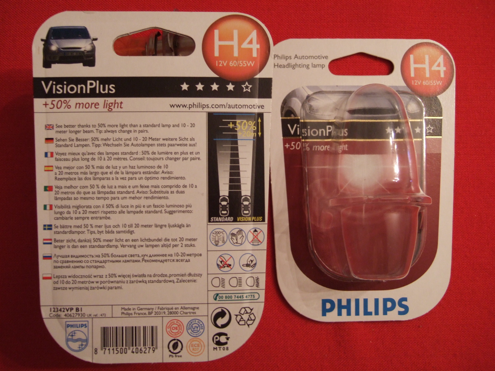

:hello: Pas besoin de débrancher la batterie, il faut se mettre en feux de croisement pour sortir les projecteurs, couper le contact, et tourner la molette de commande pour éteindre les feux. Ils restent alors sortis, éteints.
Je l'ai fait sans problème, il faut faire attention à ne pas toucher la peinture, et à ne pas stresser l'empreinte des vis ; surtout avec celles vers le centre du capot, qui sont les moins accessibles. Les ogives sont fixées au support de phare en prenant les vis dans des agrafes, il faut prendre soin de bien replacer lesdites agrafes au remontage.
J'ai mis des lampes Philips haut de gamme (voir photo), je suis passé d'un éclairage jaune faiblard à la pleine lumière. Je me suis même demandé si ce n'était pas trop puissant, je n'ai jamais vu un tel éclairage, mais cela ne fait pas fondre mes feux et personne ne me fait des appels de phare vengeurs, donc cela doit être bon. Je ferai contrôler le réglage quand même à l'occasion.
