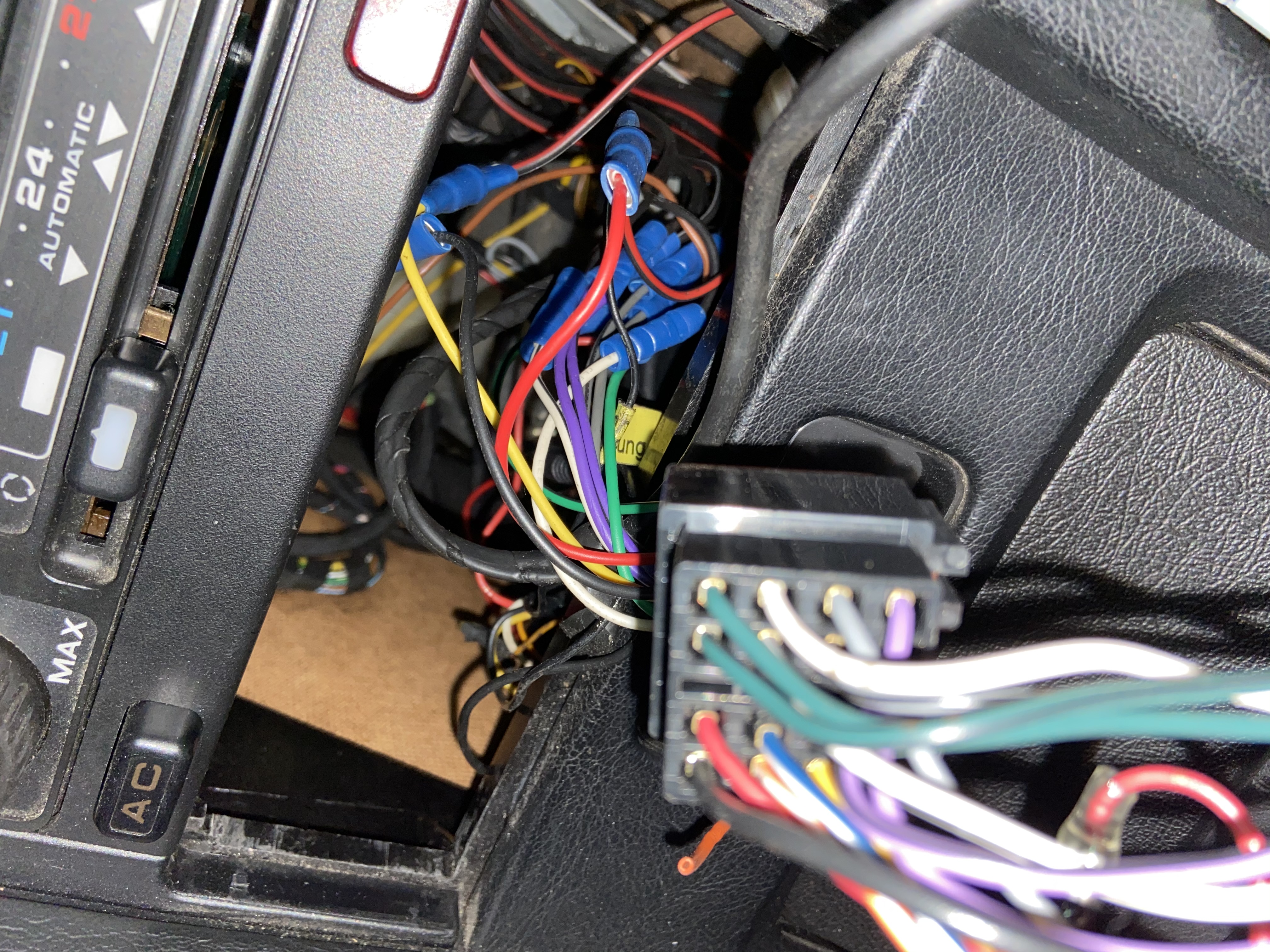

Je démonte tout ça quand je récupère l’auto dans deux semaines. Photos à suivre.

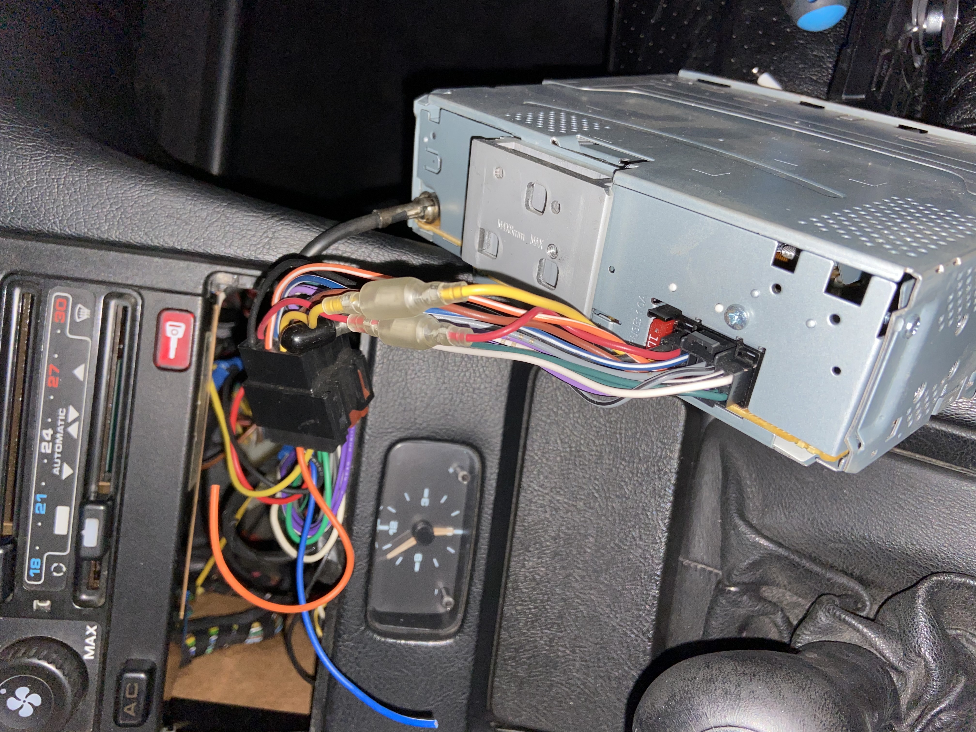

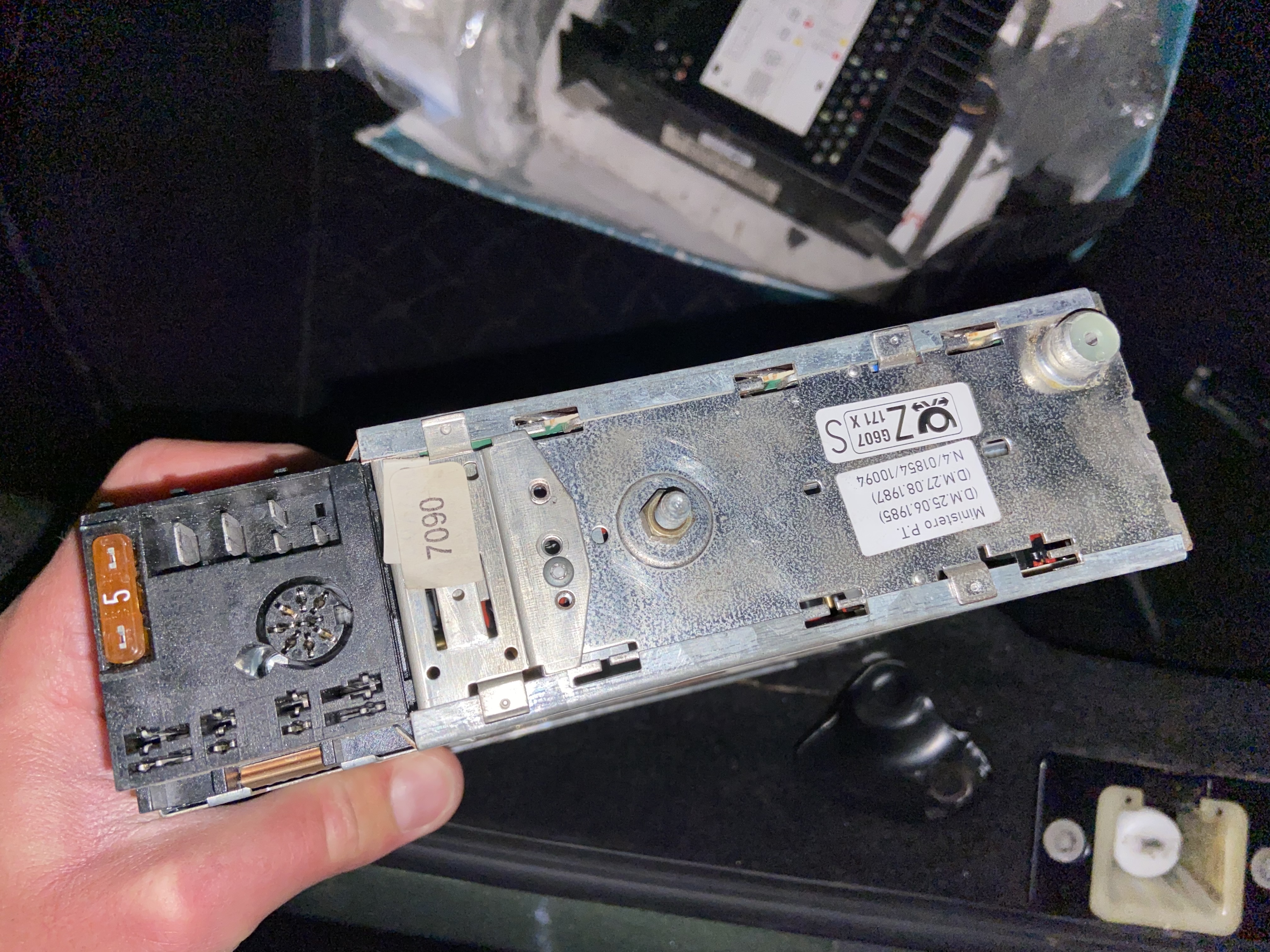

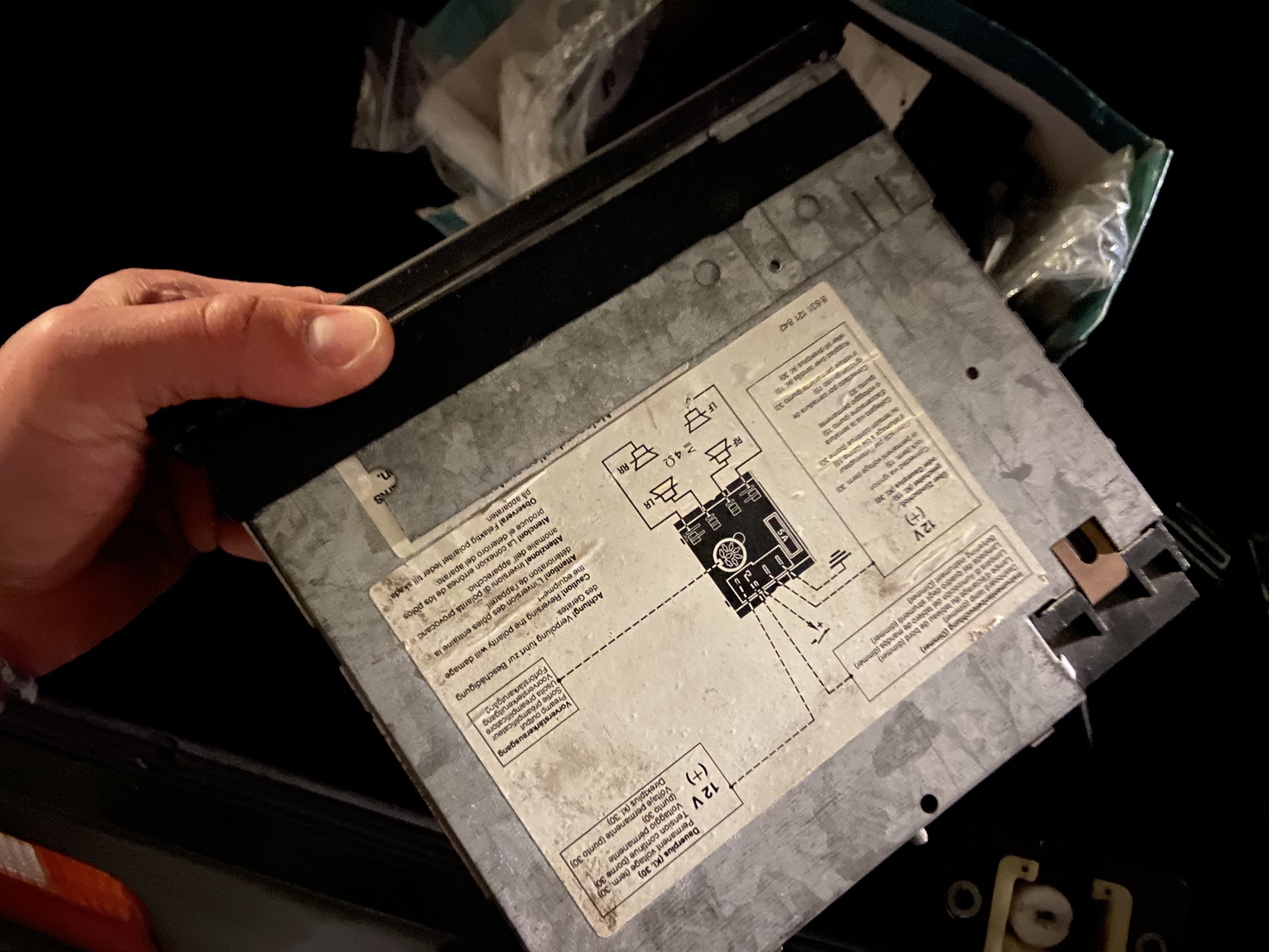

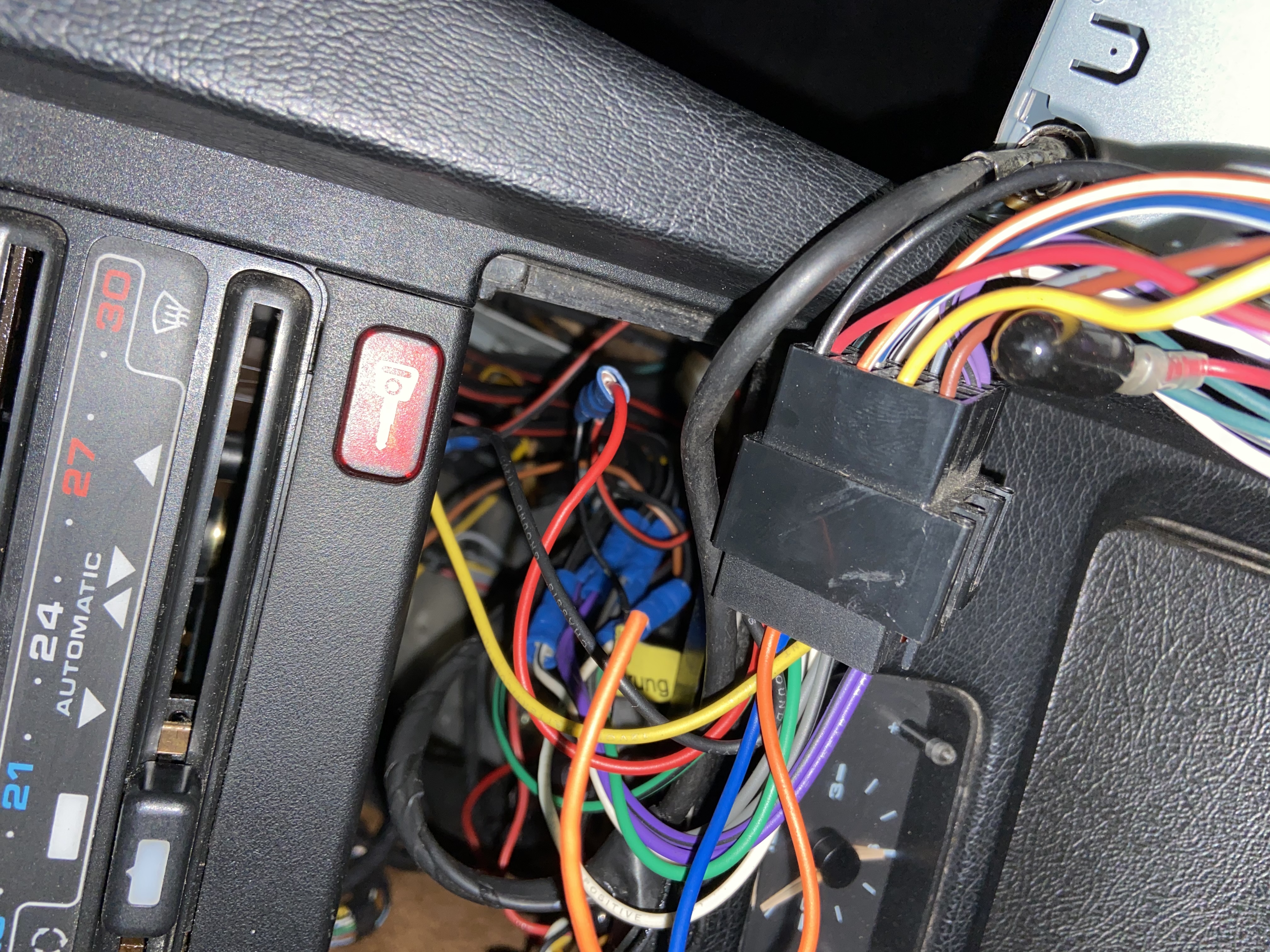

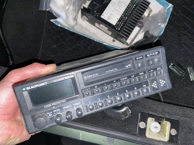

Voici les photos de l’autoradio d’origine, devant, derrière et au dessus
Également qques photos du montage actuel avec l’autoradio moderne, c’est un peu le bazar

Re: Faisceau autoradio
Sur la première photo, dans le coffre c’est un ampli?
A droite du siège passager, dans le cache, il y a quoi un ampli ou simplement beaucoup de fils??
Pour le reste c’est pas compliqué, le fil vert sur le bouton vert, le fil rouge sur le bouton rouge… … BOUM
Encore une question, combien de HP dans ta voiture ?
2 dans chaque portière
2 graves
Et puis quoi au niveau du coffre ?
Tu comptes les alimenter tous ou seulement les portières et les graves ??
As-tu une fiche comme celle-ci aussi bien dans le vide derrière la radio qu’à l’emplacement de l’ampli ???
2 graves

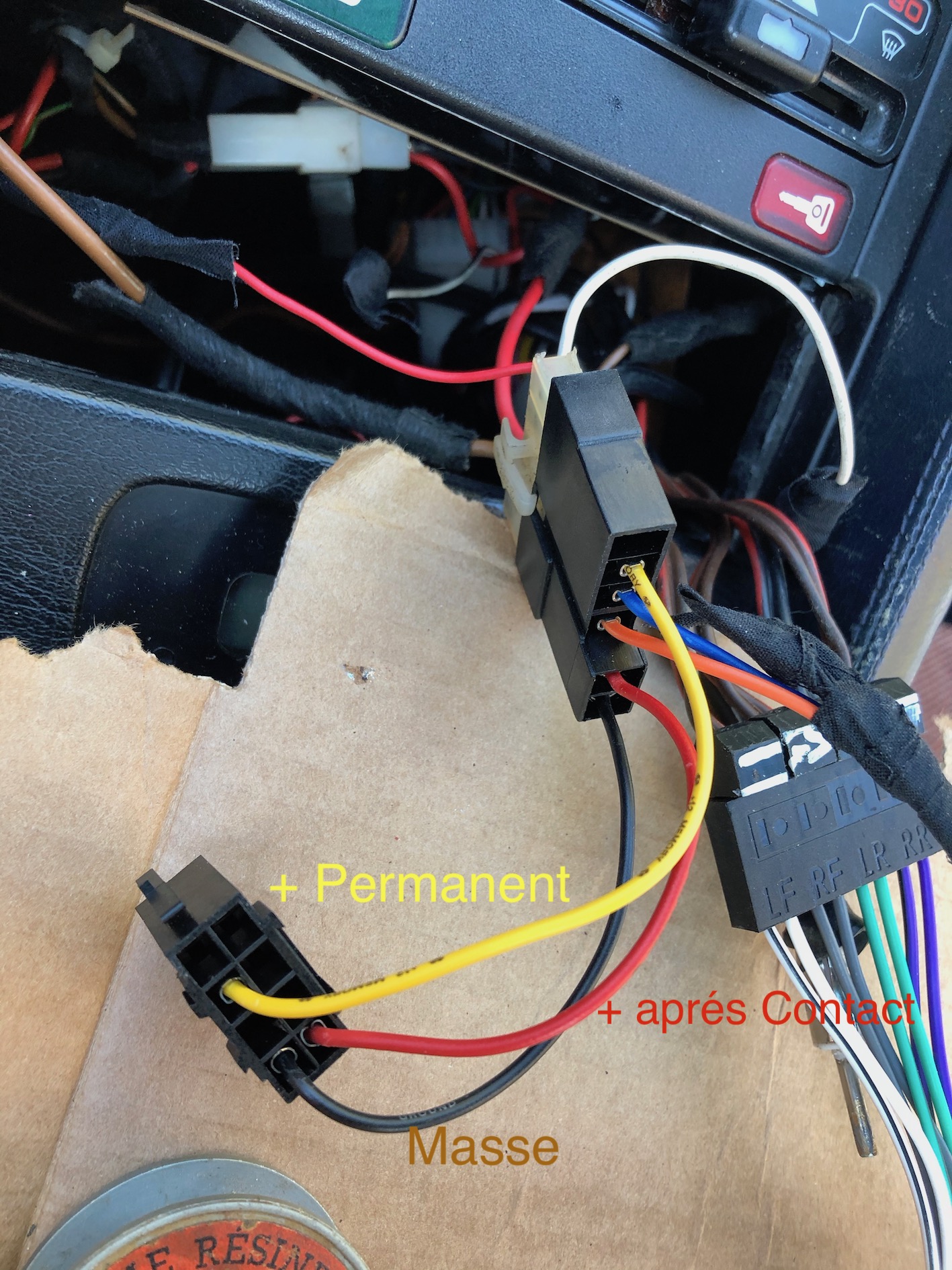

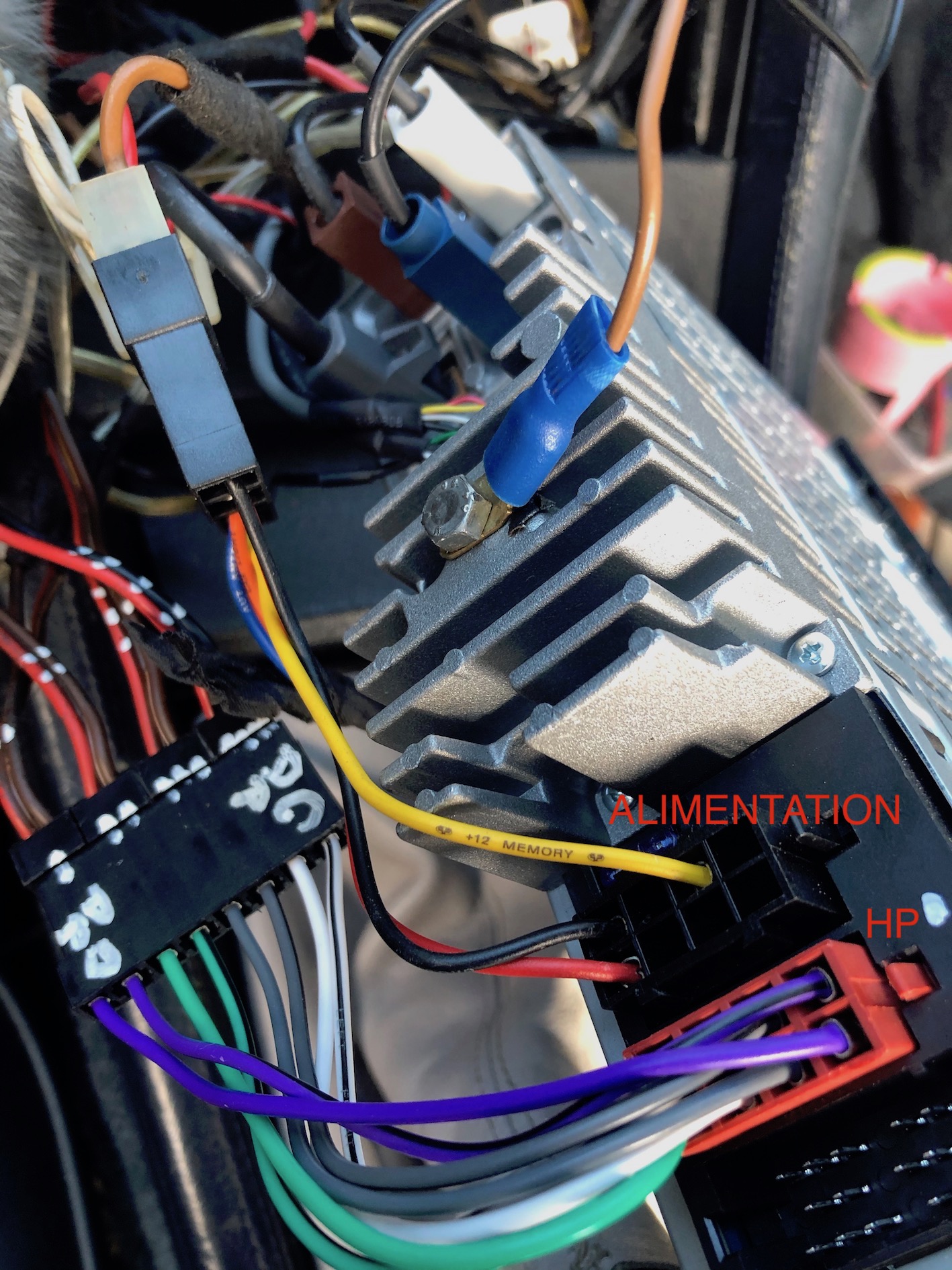

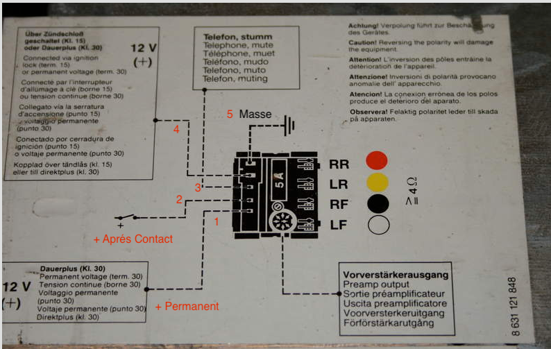

Ton installation est "clean", connecteurs Iso
Tu débranches ton poste à partir de la fiche iso, pour ne garder que le faisceau coté voiture.
Tu vas acheter des prises neuves (tu fais des photos car il y a plusieurs versions)
Tu as un coté alimentation électrique et un coté HP.
Coté alimentation. (utiliser un testeur)
1, + permanent Jaune.
2, + aprés contact Rouge
5, Masse Noire.
Je ne brancherais que 3 fils dans un premier Temps.
C'est écrit sur les fils.
Tourner le bouton pour voir si cela s'allume.
Connecteurs iso. ici 106
Alimentation sur Radio Porsche.
Premiére partie en attente retour.
