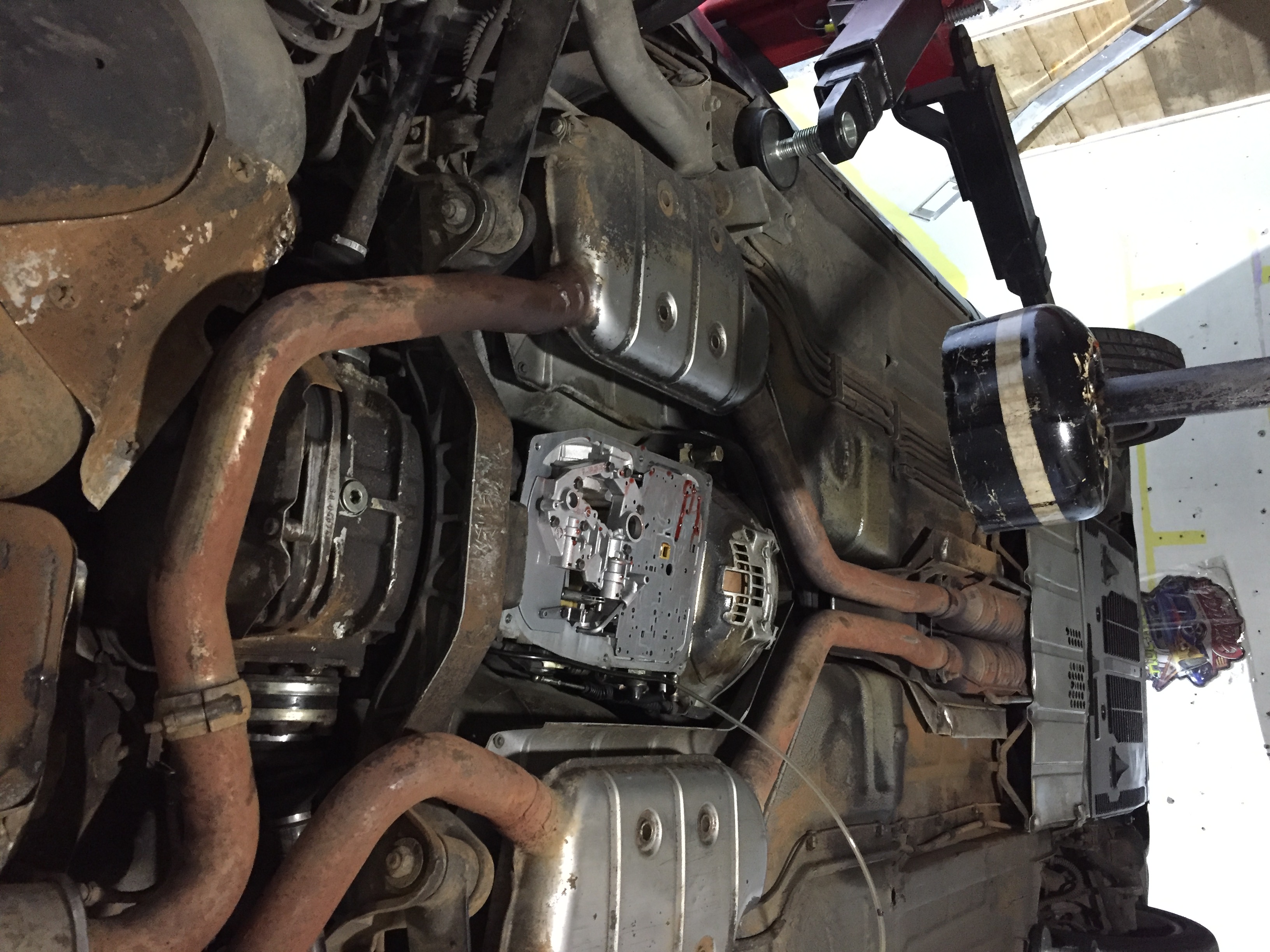

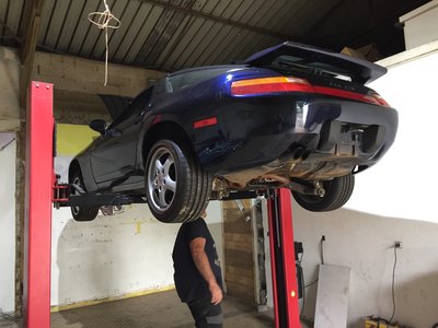

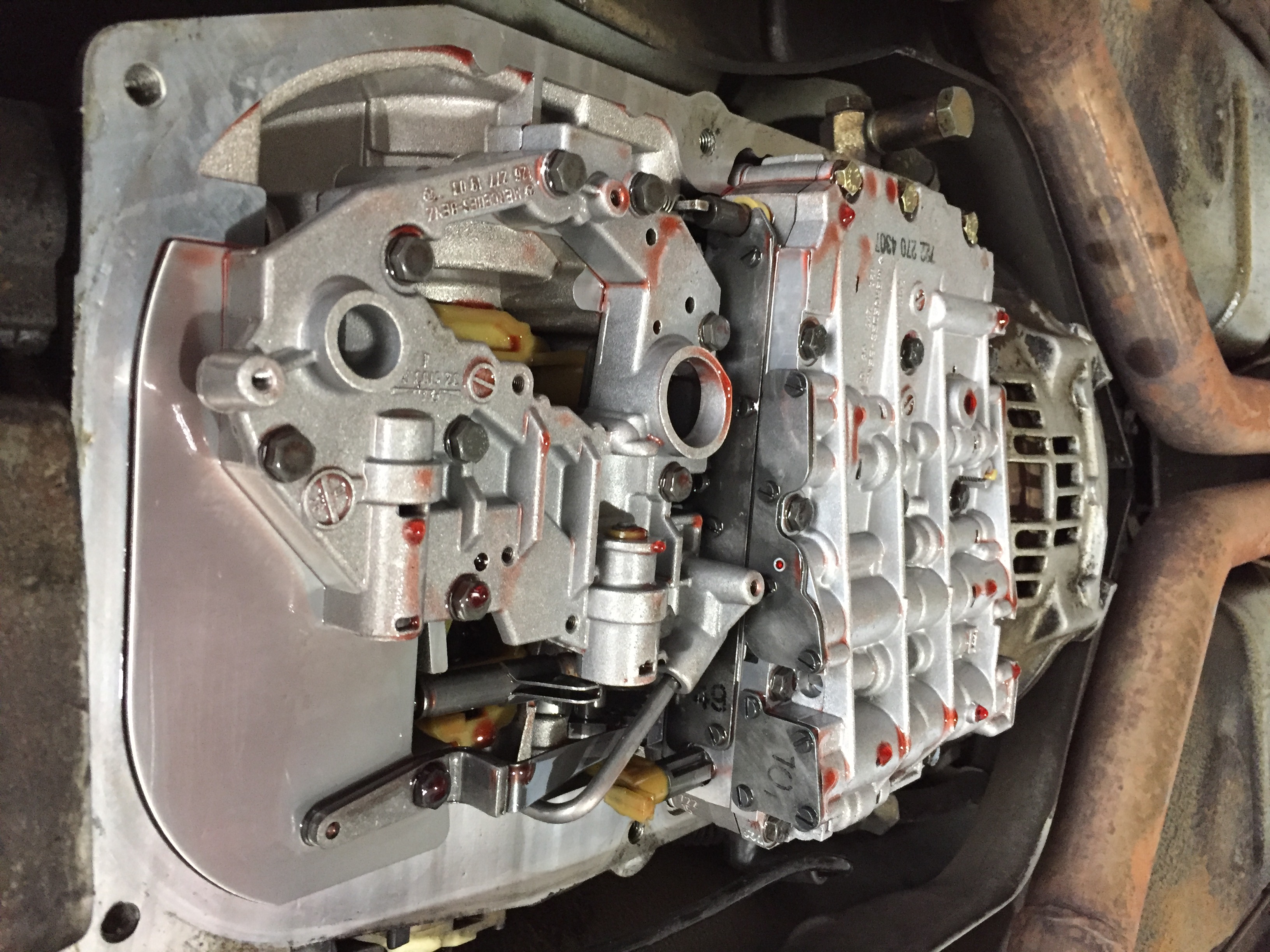

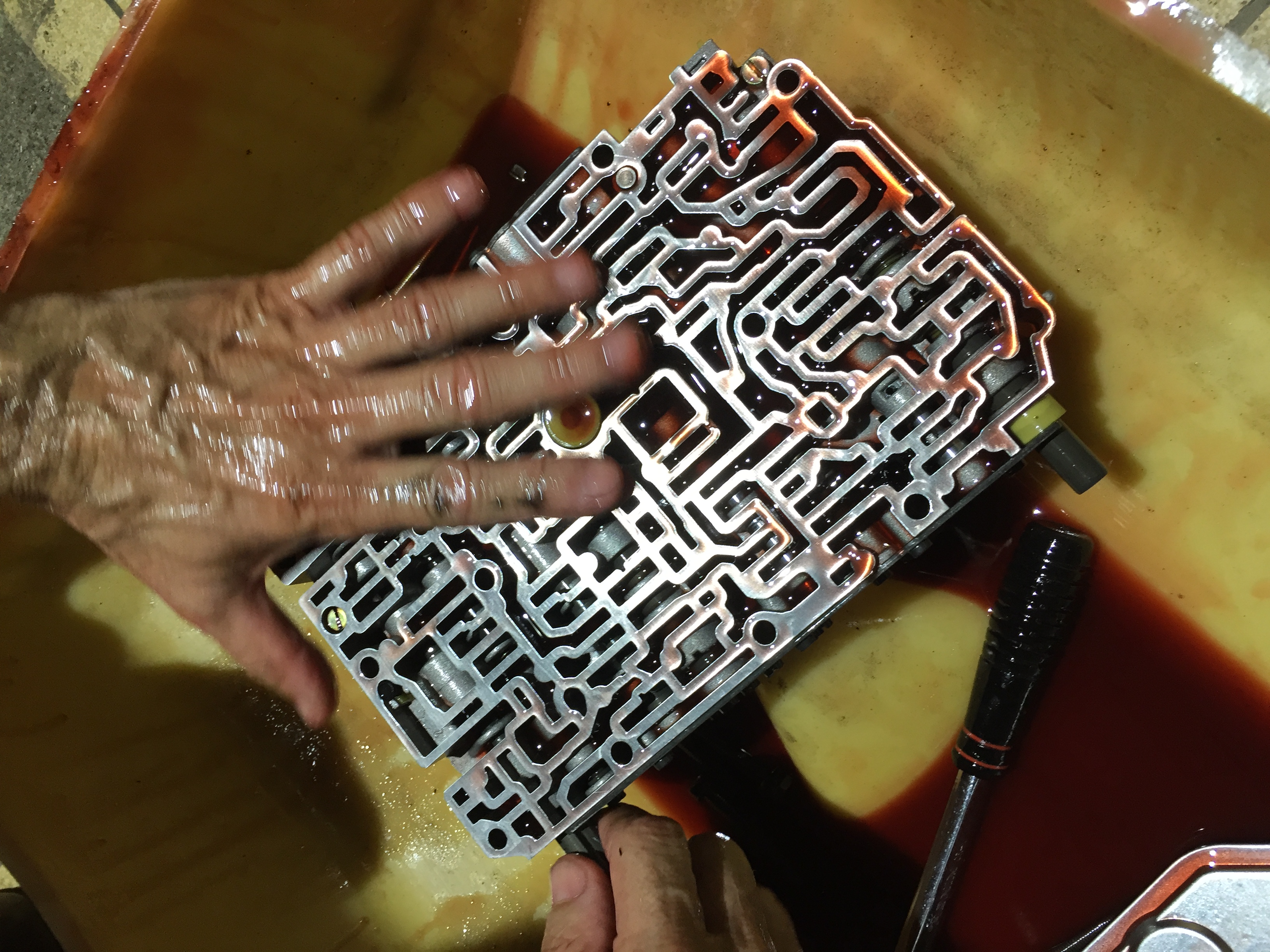

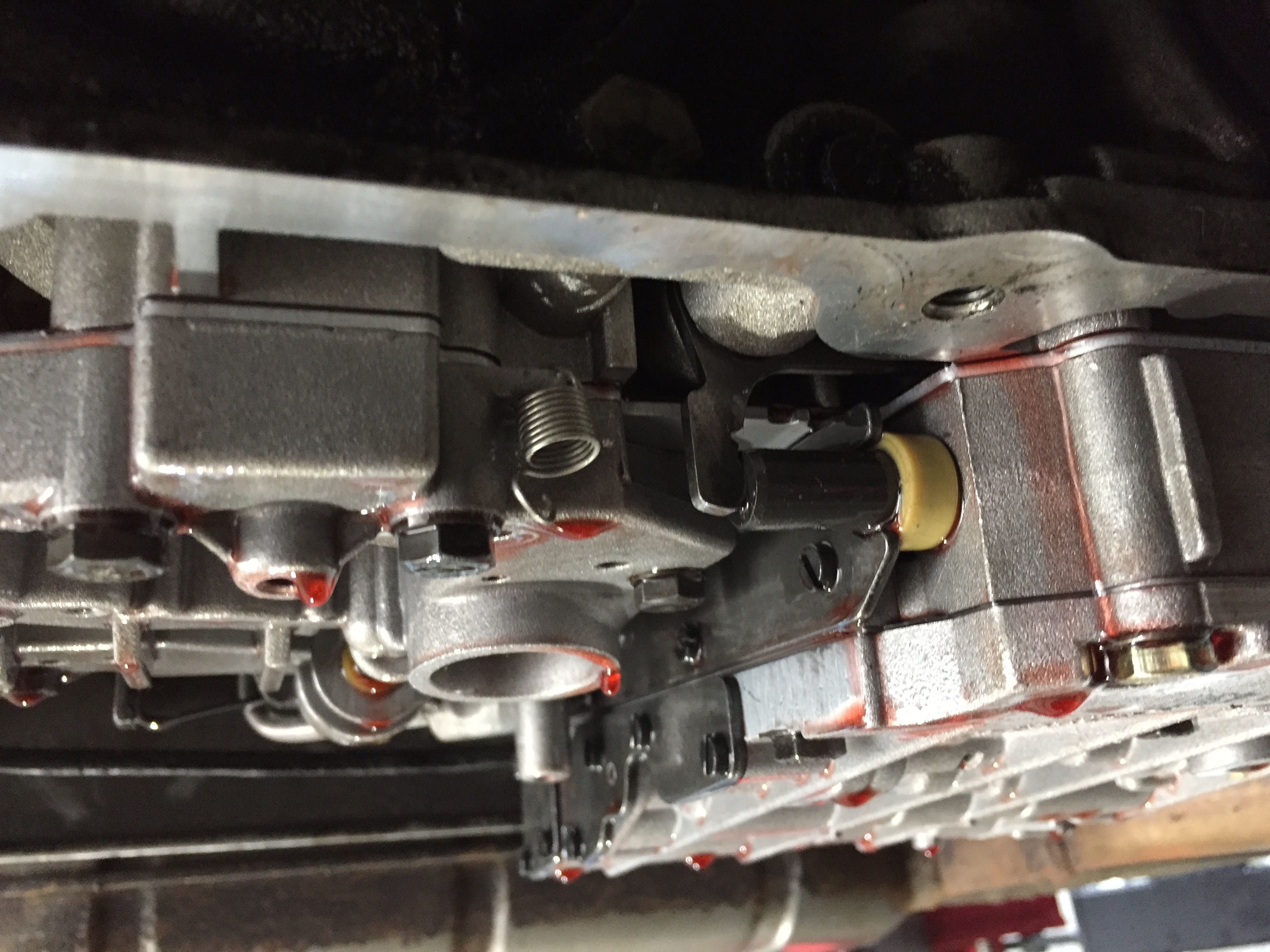

Voici les dernières nouvelles après plusieurs vérifications.
- Vidange. Dépose du carter. Un ressort interne était cassé. Remis en place.
- Mesure de la pression de travail. 8 bars au lieu des 16 bars attendus.
- Re-vidange. Dépose du boîtier distributeur. Vérification de tous les tiroirs. Un piston était grippé. On lui a rendu sa liberté de mouvement.
- Vidange du différentiel. Dépose du capot arrière. Tout est bon dedans. Aucun débris. Mécanismes propres.
- Dépose du radiateur d’huile. Aucune saleté. Aucune obstruction.
- Niveau d’huile correct. Aspiration au démarrage à froid.
Tous ces contrôles ne donnent rien.
Toujours en panne ...

On continue à chercher.
Demain on re dépose le distributeur. On a retrouvé un ressort sur le sol ... oups ...
