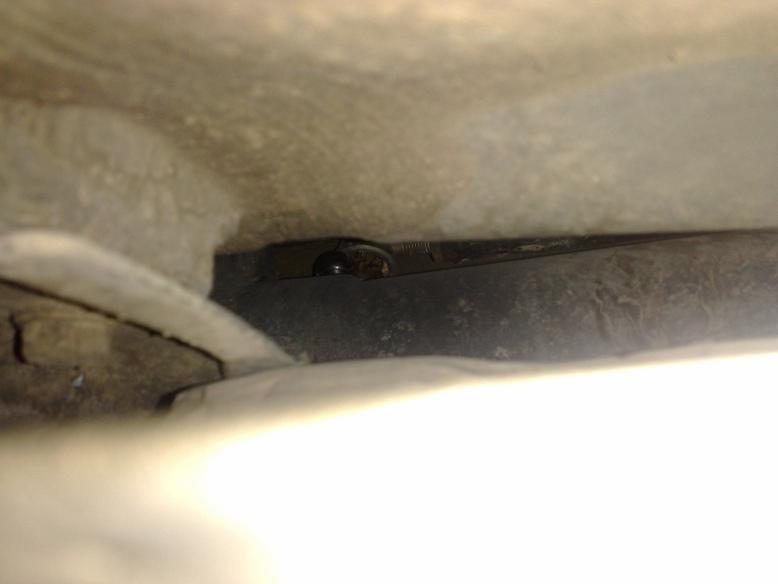

Ca y est, la 28 est remontée sur son pont. A 47km/h au régulateur, il m'a quand même fallut 1h30 pour monter chez moi !
Voici donc la photo de la rotule qui est sortie de son logement. Merci à tous ceux qui m'avaient rassuré sur la panne. Effectivement, pour démonter, va falloir enlever le silencieux et une plaque de protection. Reste la sonde...

Re: URGENT : Vitesses qui ne passent plus sur une GT de 1990
Salut Cyril,
Dans le cas général, il est toujours périlleux de démonter une sonde lambda, étant donné qu'elle a tendance à se souder sur le collecteur. Sur une 928, elle est suffisamment loin sur le tube pour ne pas avoir aussi chaud donc cela doit être un peu plus facile ; sur certaines voitures avec catalyseur d'amorçage ( = très près de la sortie culasse, la sonde étant sur le collecteur), j'ai vu des sondes grippées après quelques milliers de km. Parfois, il fallait faire un massacre au niveau de l'empreinte pour les démonter. Entre cela et les fils durcis par la proximité des catalyseurs, qu'il ne faut pas stresser en tirant dessus ou en les entortillant, je n'hésiterais pas à simplement débrancher le connecteur. J'ai lu le mode opératoire de la dépose de sonde, apparemment il n'y a pas de problème pour passer le connecteur à travers le tablier.

Merci Steph. Je vais voir si je peux éviter de débrancher ou de devisser la sonde. Moins on y touche, moins on risque d'avoir de problème.

Bon, et bien ça y est, j'ai changé la rotule. Pas galère du tout, il faut prendre son temps. Heureusement que j'ai un pont, ça aide beaucoup. Dès lundi je ferai un tutoriel pour expliquer le changement.
Impressionné comment le levier n'a plus de jeu du tout (mis à part celui réglementaire) : ça gagne en précision. C'est reparti pour 20 ans
