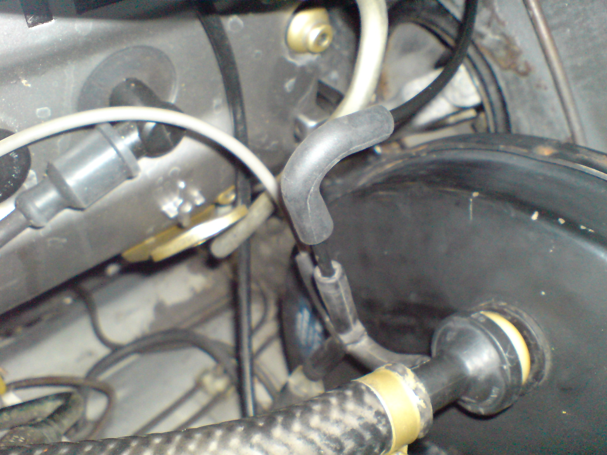

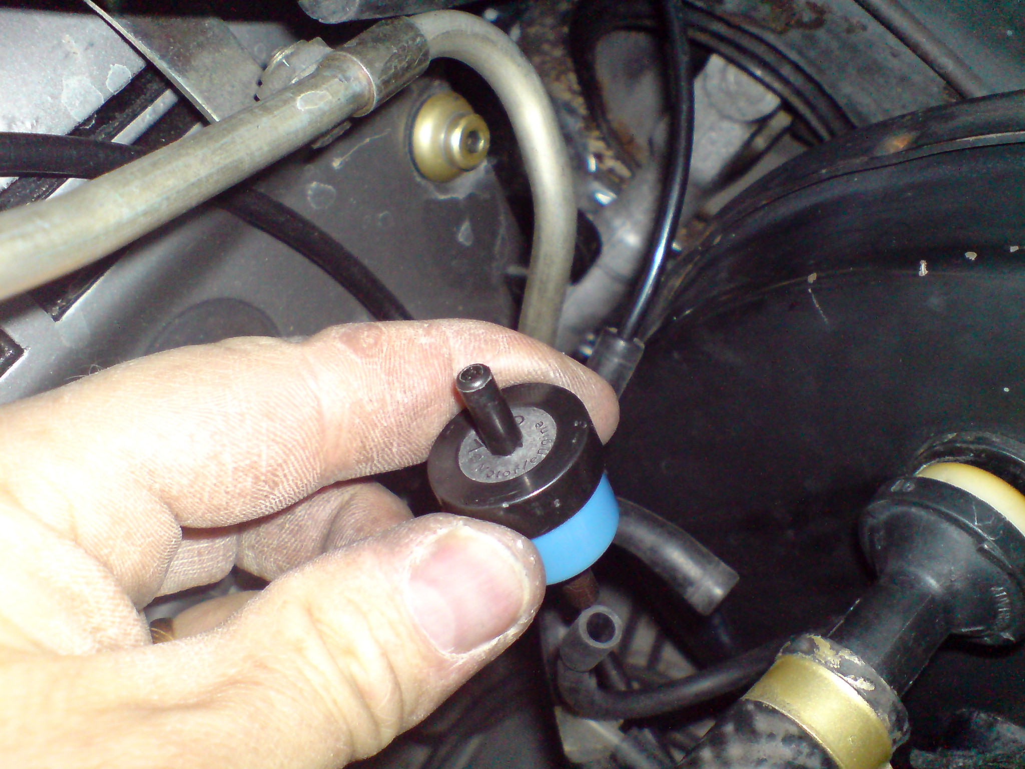

Bon, j'ai planché un peu la dessus ce dimanche.
Alors, primo :
Chauffage tout le temps, et en plus papillon admission qui ne s'ouvre pas à 4000T, et depuis peu, ne tenait pas le ralenti à froid au démarrage
En regardant coté robinet de chauffage, pas de dépression !
Coté électrovanne, idem, ou très faible !
J'ai remonté les tuyaux et suis tombé sur la clapet en photo ci dessous.
Il vibrait beaucoup, et en démontant, difficile d'aspirer dedans !
Je l'ai "scouisé" et miracle, robinet de chauffage qui se ferme, papillon qui s'ouvre, et ralenti qui tient (enfin, à revérifier avec moteur complètement froid) !!!!!

- Superviseur forum technique
- Messages : 13774
- Auto : 928 S4 '89 BM
Re: Je sais pourquoi je n'ai pas de chauffage !
La soupape VDO bleue et noire vaut environ 18€ en concession. Elle est rarement changée mais source de quelques soucis pour le chauffage. J'avais vu ce cas sur une S4. Dans le doute je l'ai changée sur la mienne.
Ma commande de clim ne marchait pas et j'ai appliqué le tuto pour monter le relai en parallèle de celui d'origine. Et maintenant elle fonctionne... Mais pas la clim. Donc je vais la faire recharger.
Mais j'ai fini par percuter que j'avais aussi un problème de chauffage avec de l'air trop chaud même avec la température réglée à 18... Du coup j'ai parcouru les tutos.
- a priori, pas de fuite dans le circuit car en enlevant la soupape anti retour bleu et noir, j'ai un "Pchitt" bien net. Et si j'appuie à la main sur le robinet avec la commande en butée sur la position froid, il reste en position enfoncée. Il revient en position chaud (tige sortie) si je déplace la commande vers le chaud. Mais il ne revient pas tout seul en position froid,
- le servo moteur bouge bien dans les bonnes directions (vers le bas pour le froid et vers le haut pour le chaud). Les sondes semblent ok car je n'ai pas d'écart anormal de position au delà des switchs de fin de course).
J'ai démonté le clapet anti retour noir et bleu. Il est bien bloqué dans un sens mais dans le sens passant, il faut souffler comme un malade pour qu'un faible filet d'air daigne passer. Je pense donc qu'il est mort et ce mode de défaillance semble coller avec ma panne : le débit d'air n'est pas suffisant pour faire bouger le robinet mais il doit être suffisant pour le maintenir une fois enfoncé.
Je ne trouve pas la référence du clapet.
Quelqu'un peut me dire où le trouver sur internet?
