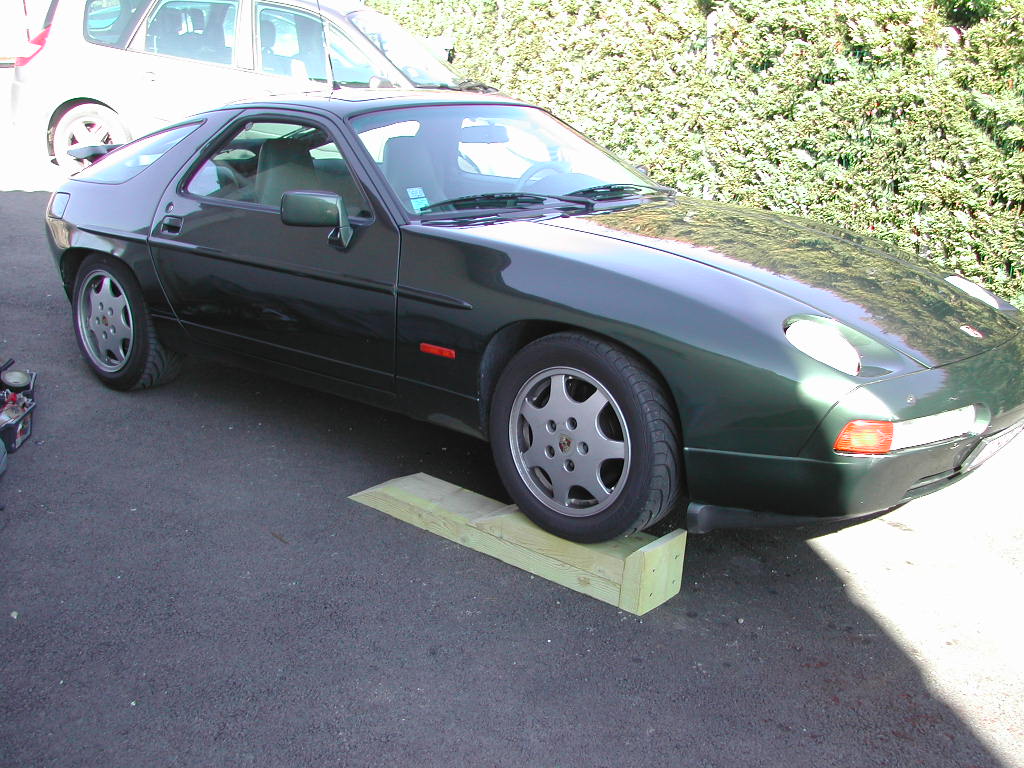

Au fait, comment arrivez vous à faire vous même votre vidange sans pont ou fosse ? Une astuce ?
En montant la roue avant droite sur une cale en bois :
Ici c'est 2 niveaux, j'en ai mis 3.
:up:

Oh c'est exactement les rampes que j'avais fabriqué il y a plus de 15 ans pour ma S4. Je regrette de les avoir mises à la décharge lors de mon déménagement de Châtillon (92) à Nouméa ... :sweat:
