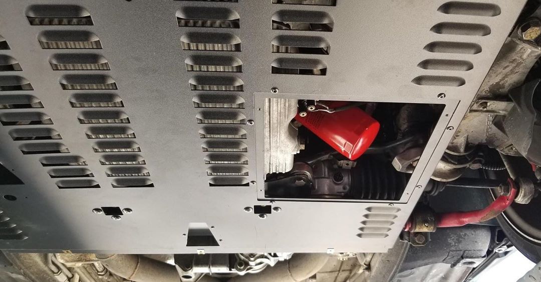

Certes mais celle-ci est en alu et permet un accès direct au filtre à huile et au bouchon de vidange :
Génial !

Ce n'est pas la mienne. Elle sera prochainement disponible chez 928srus : https://www.facebook.com/928srusInTheUS ... =3&theater
Re: Plaque sous moteur
Message par chax » lun. 8 juin 2020 14:49
Mais elle est identique à celle de garage 928 (ici avec la petite trappe en place)
https://www.facebook.com/Garage928/phot ... =3&theater
Modifié en dernier par chax le mer. 10 juin 2020 08:51, modifié 1 fois.

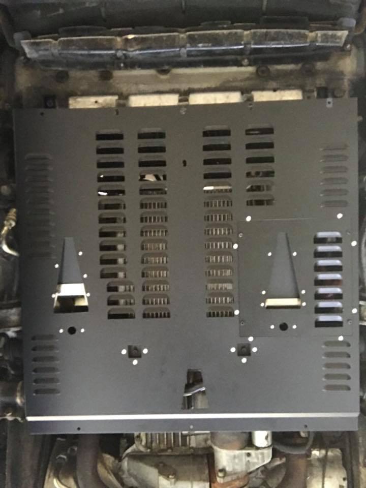

Bonjour voici la photo de ma commande du "under tray"us qui est de bonne facture il faut juste conserver les écopes à remonter avec de rivets "pop's"
bonne journée

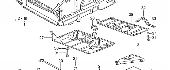

Il y a deux plaques sous la voiture, de laquelle parlons-nous??
27= 928 504 021 02
29= 928 504 029 02
thierry928s4
Responsable Piste
Messages : 1750
Alias : thierry928s4
Auto : 928 S4 1989 Boite manu
Localisation : Toulouse
Message par thierry928s4 » lun. 8 juin 2020 19:22
De la 27, la grande en plastique noir d'origine, la 2eme no 29 est plus petite et en aluminium.
La première souffre souvent ou à été retirée par des mécanos qui ne voulaient pas s'embêter avec toutes ses vis.
La 2eme est souvent présente.
La 1ere beaucoup moins.

thiéry a écrit :
lun. 8 juin 2020 18:01
bonne journée
Ou avec des vis.
Mes rivets ont en partie sauté ou eu du jeu avec le temps et les frottements.
