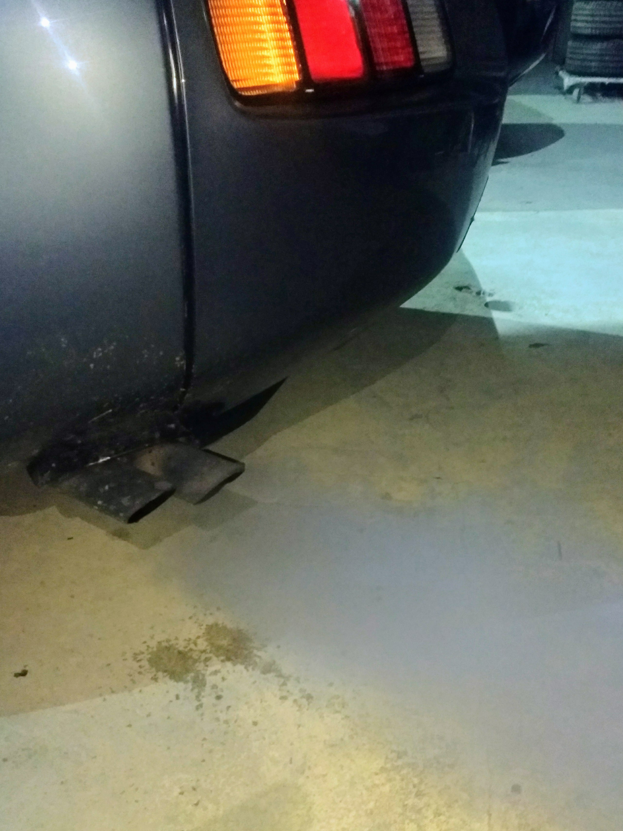

Ce ne serait pas juste ça (photo ci-dessous)+ le fait que ton ami cherche a te vendre l'une de ses voitures autre que 928 ?
Parceque les gouttes d'eau présentes sous les 2 sorties d'échappement attestent qu'il ne s'agit que d'eau (de condensation).
Il faut donc lui dire de ne plus s'inquiéter de la robustesse du bon vieux V8 Porsche
