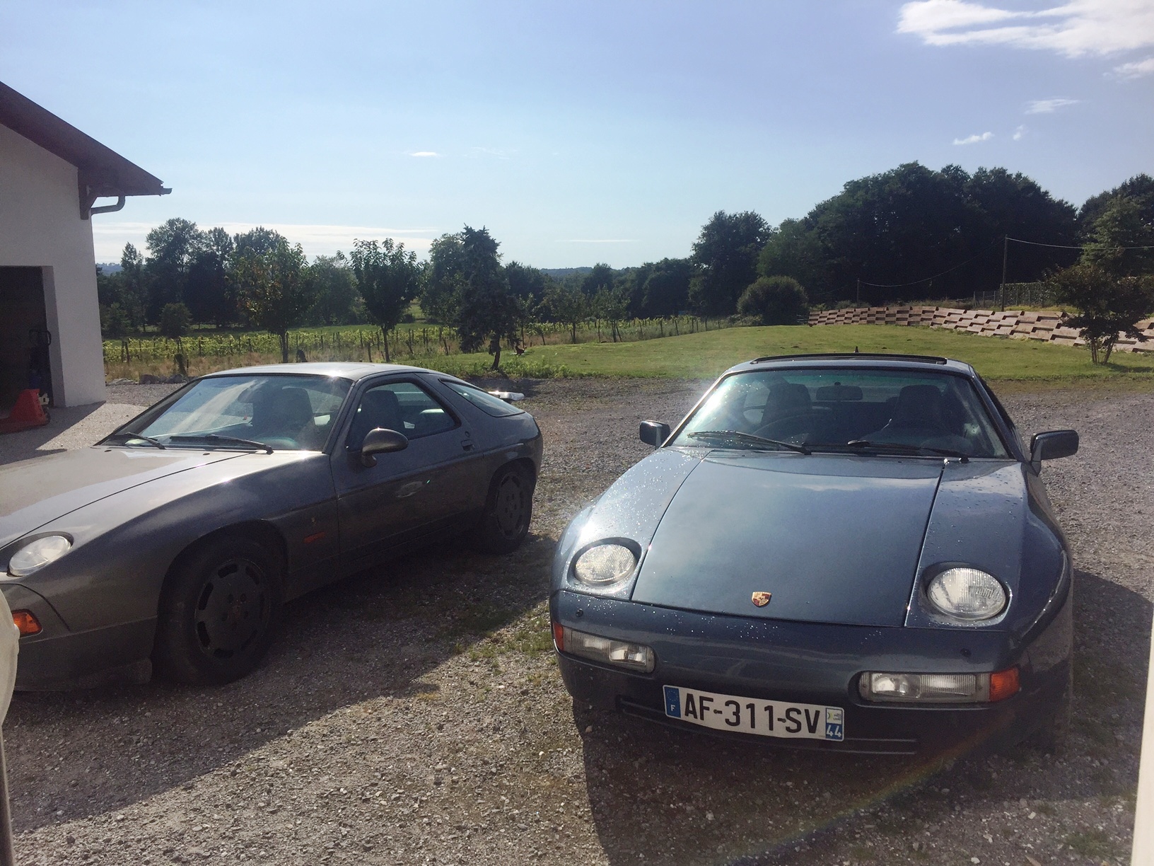

Oui les choses s'éclaircissent déjà bien et nous avançons pas mal:
Ce matin remontage de mon faisceau d'origine et.... elle a démarré, elle ne tient pas le ralenti et ratatouille mais çà nous verrons après, nous savons que nous sommes sur le bon chemin et pourquoi nous avons avancé: elle voulait son faisceau d'origine.
Par contre cela ne fonctionne qu'avec la boite à relais de ma S4 de 86/87, celle d'origine de la 88 doit avoir de gros soucis car la moitiée des fonctions éléctriques ne marchent pas.
A l'époque, la voiture m'avait été vendue en panne avec comme motif problème électrique, je crois même Lilian que tu avais essayé de donner un coup de main au proprio d'alors pour une remise en route qu'il n'avait au final pas réussit à effectuer.
Ce qui est étange c'est que ma boite à relais de 86/87 a pour référence : 928.610.105.14 et que celle de ma 88 est 928.610.105.16. J'ai testé avec la boite à relais qui était montée sur la donneuse du nouveau moteur (89) laquelle a également pour réf. 928.610.105.16 alors qu'une 89 devrait être 928.610.105.17: la voiture démarre également mais quelques fonctions éléctriques ne répondent pas (les phares ne s'ouvrent pas par exemple, 1 seuls stop...),
Je coince de nouveau, il est sans doute possible mais très fastidueux de revoir tous les branchements sur la boite à relais d'origine, un peu moins compliqué mais encore au delà de mes compétences de comprendre et de remédier à ce qui ne va pas sur celle qui était montée sur la S4 de 89.

En fait l'auto a continué à ratatouiller quelques temps et nous avons fini par comprendre pourquoi, lors du remontage nous avions inversé les emplacements du regulateur de pression d'essence et celle de l'amortisseur de pression, une fois ces pièces remises à leur place le moteur tourne comme une horloge ou plutôt comme un beau V8 qui ne demande plus qu'à prendre la route que l'auto n'a pas vue depuis 2009!!
