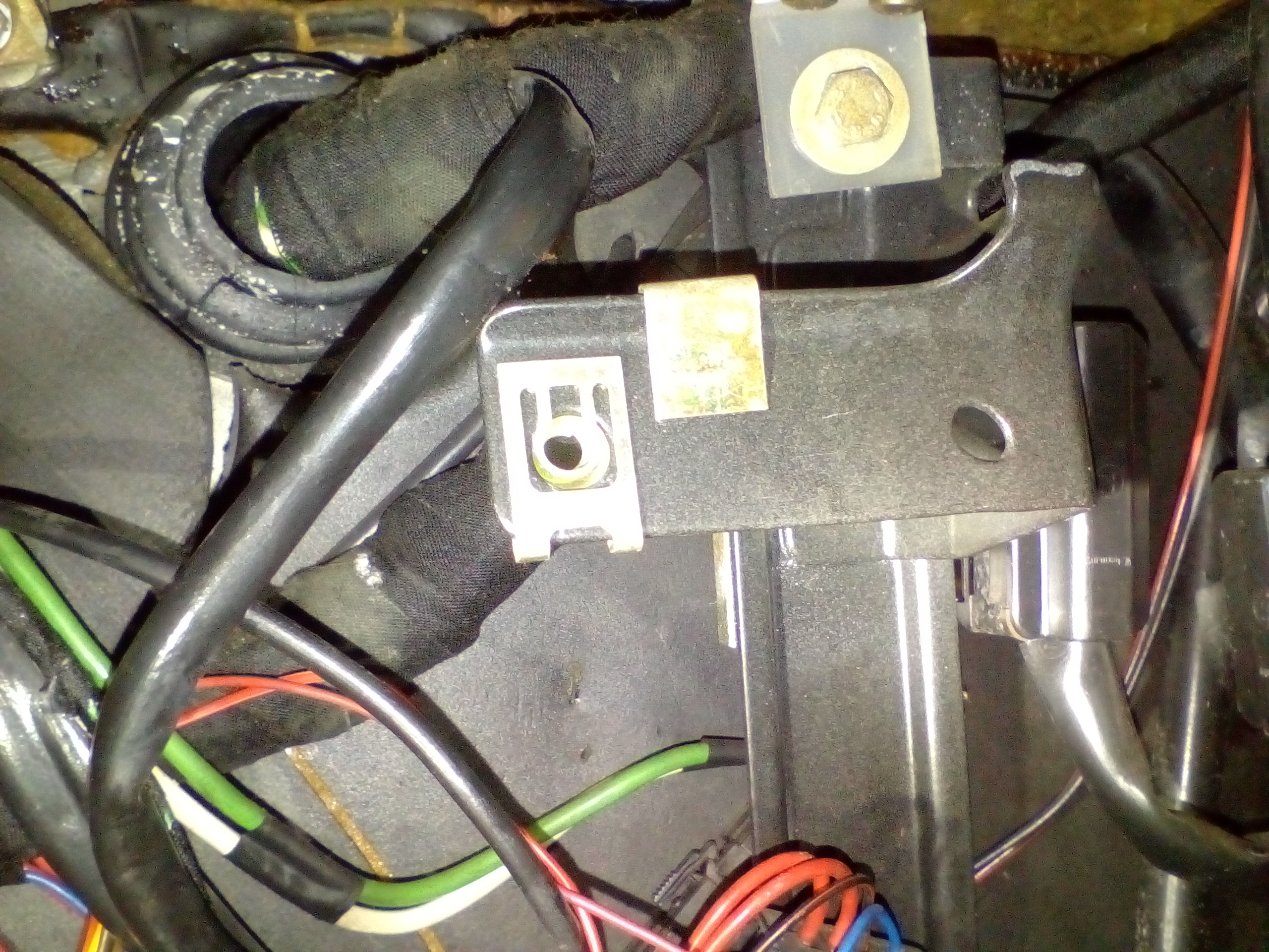

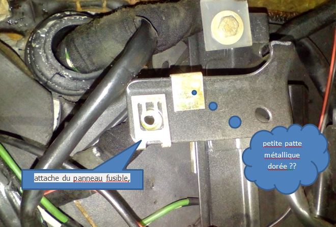

Je les ai trouvés, malin chez porsche pour les cacher.
Vous ne les voyez pas, normal moi non plus. Regardez bien l'attache de fixation du tableau électrique ,vous ne les voyez pas, normal moi non plus.
A gauche c'est l'attache du panneau fusible, mais à droite, la petite patte métallique dorée ????
OUI OUI vous brûlez, caché derrière se trouve un clips en forme de S dans lequel se cache un support sufible 20 mm 400 mA.

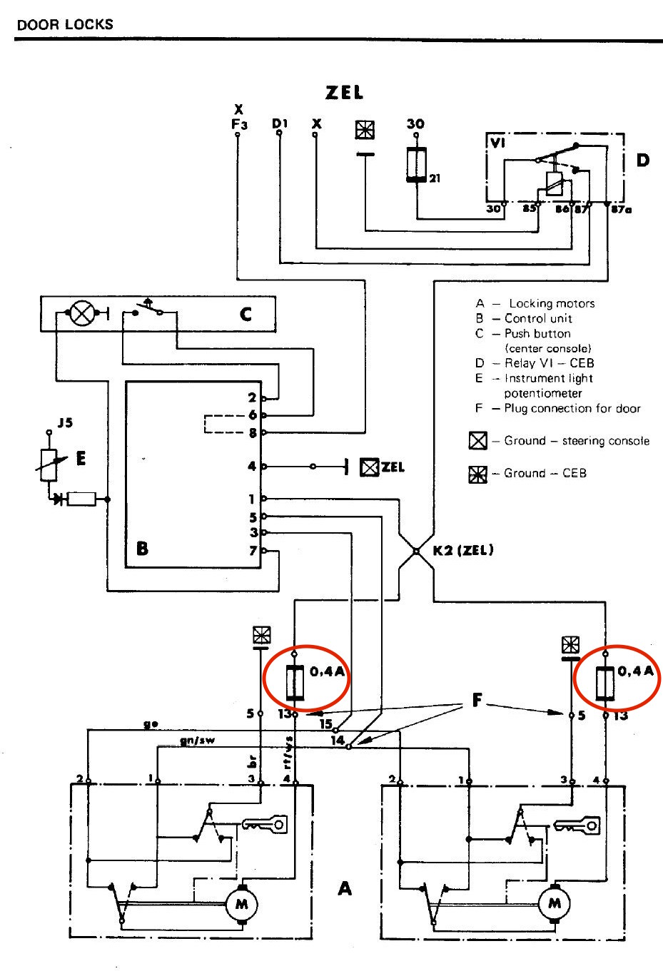

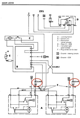

Ces 2 fusibles ?
Messages : 2739
Re: Fusible verrouillage central
Message par mcs51 » dim. 28 oct. 2018 13:56
Euh... ... tu nous sors ce schéma d’où Bertrand ??
Dans le schéma de ’88 ces fusibles se trouvent en localisation K15 (page 97-287)
@AL2004
J’ai tout bon sur ta photo ?
Donc les 2 fusibles se trouvent la derrière ??
Parce que tu ne parles que de un fusible, mais il y en a 2 dans les schémas… …
:merci:

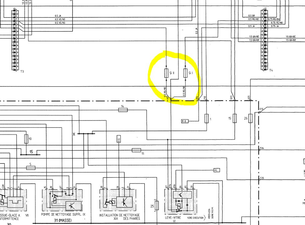

@AL2004
:merci:
Les 2 fusibles n’existent plus en 89
