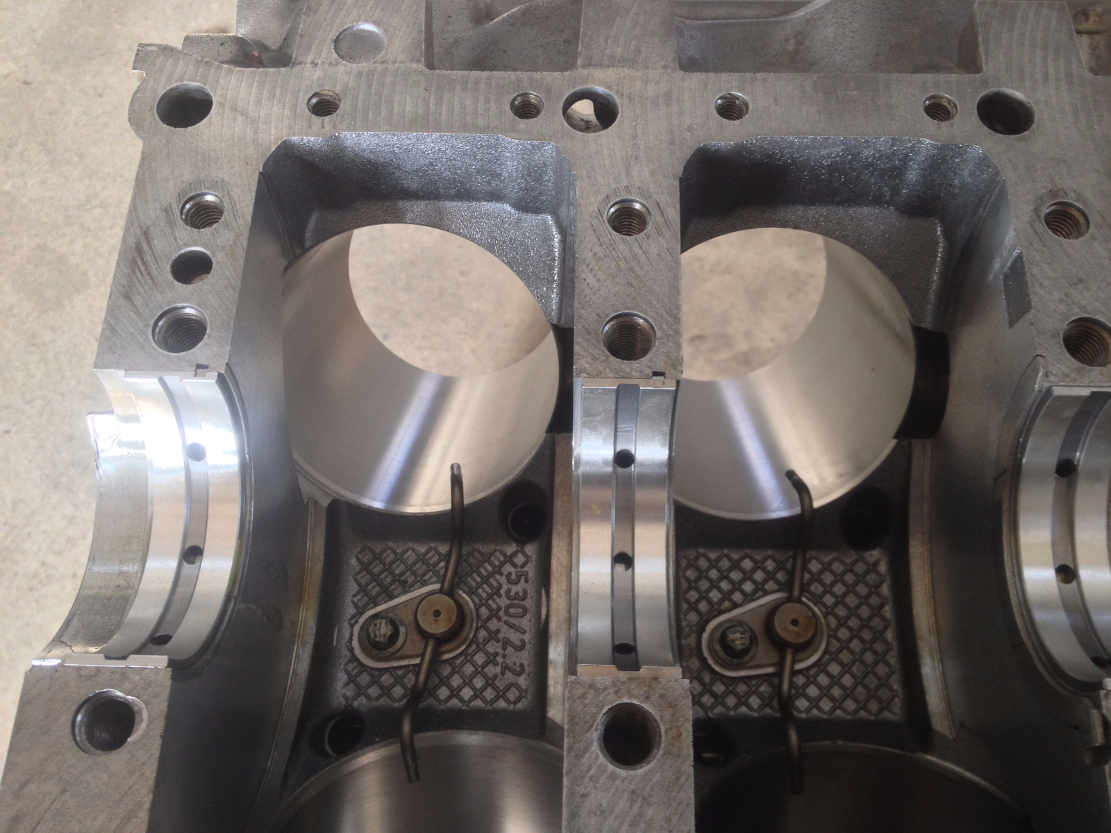

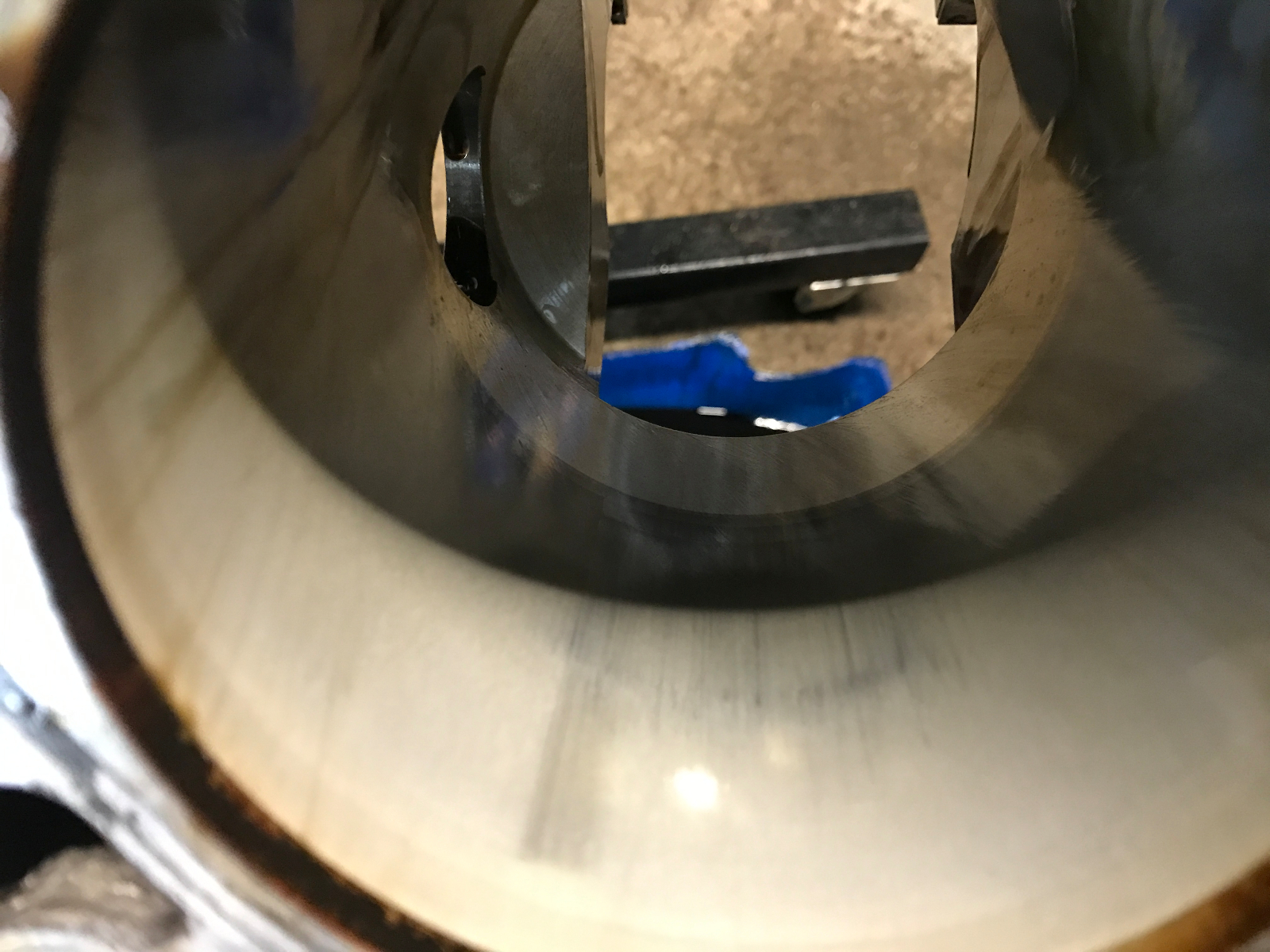

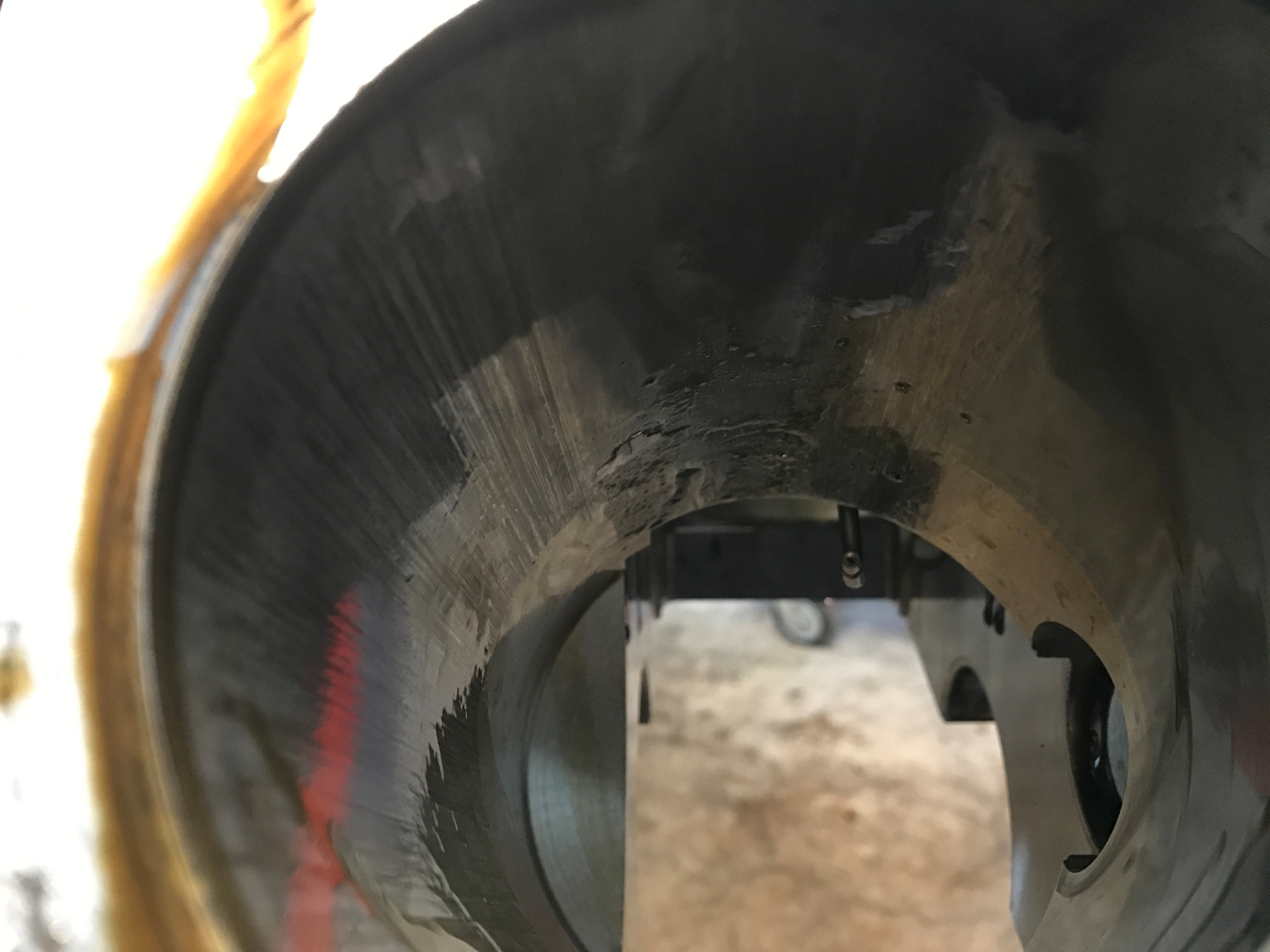

autre solution
- tu trouves un vilebrequin d' occas
- vu que tu as un cylindre de rayé , tu fais poser 8 chemises acier (je le fais sur les moteurs de cayenne 4.5 et 4.8 ) et tu changes 1 piston + tout les segments .
- pour les paliers , tu fais fabriquer des cales ( il y en a sur les moteurs v8 de cayenne )
le total de ces pieces devrai te coûter dans les 6000 €
le moteur n' en sera que plus fiable , car aujourd'hui aucune entreprise ne va te garantir un moteur refait au nikasil (alusil) .
pour moi si tu veux garder ton moteur le probleme est le cylindre rayé .
il y a 30 ans les traitement de cylindres étaient de tres bonne qualité , aujourd'hui c' est une catastrophe , on ne compte plus les v8 de cayenne ou panamera toute génération avec des cylindres rayés .
je suis contacté toute les semaines pour ce probleme .
- photo 1 un moteur v8 turbo 4.8 de 80 000 km ( 3 cylindres rayés)
- photo 2 moteur chemisé
