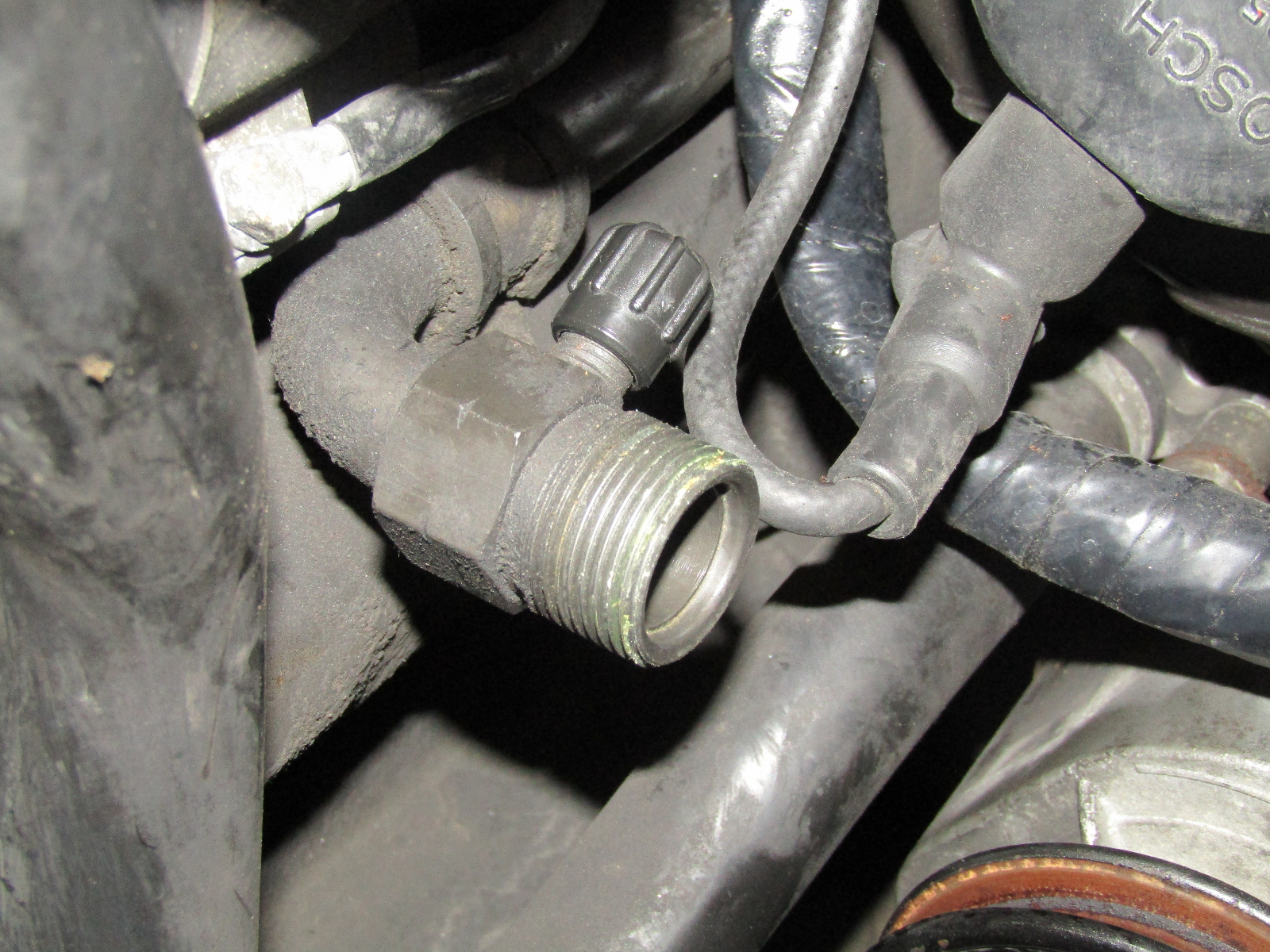

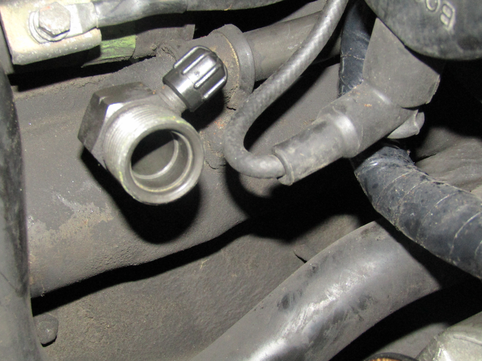

Message par fab928gt19 » mar. 28 févr. 2017 19:42
voilà ce que j'ai coté passager
comment fixes-tu l'embout basse pression sur la valve ? :what:
Messages : 6395
Re: compresseur de clim help !!!
Message par Laurent928 » mar. 28 févr. 2017 21:31
Tu dévisses le capuchon noir, puis tu y visses le nouvel embout en prenant soin d'y mettre un joint spi entre les deux. Par contre rassures moi il y a bien une durite vissée à cet endroit et qui va au compresseur :sceptic:
