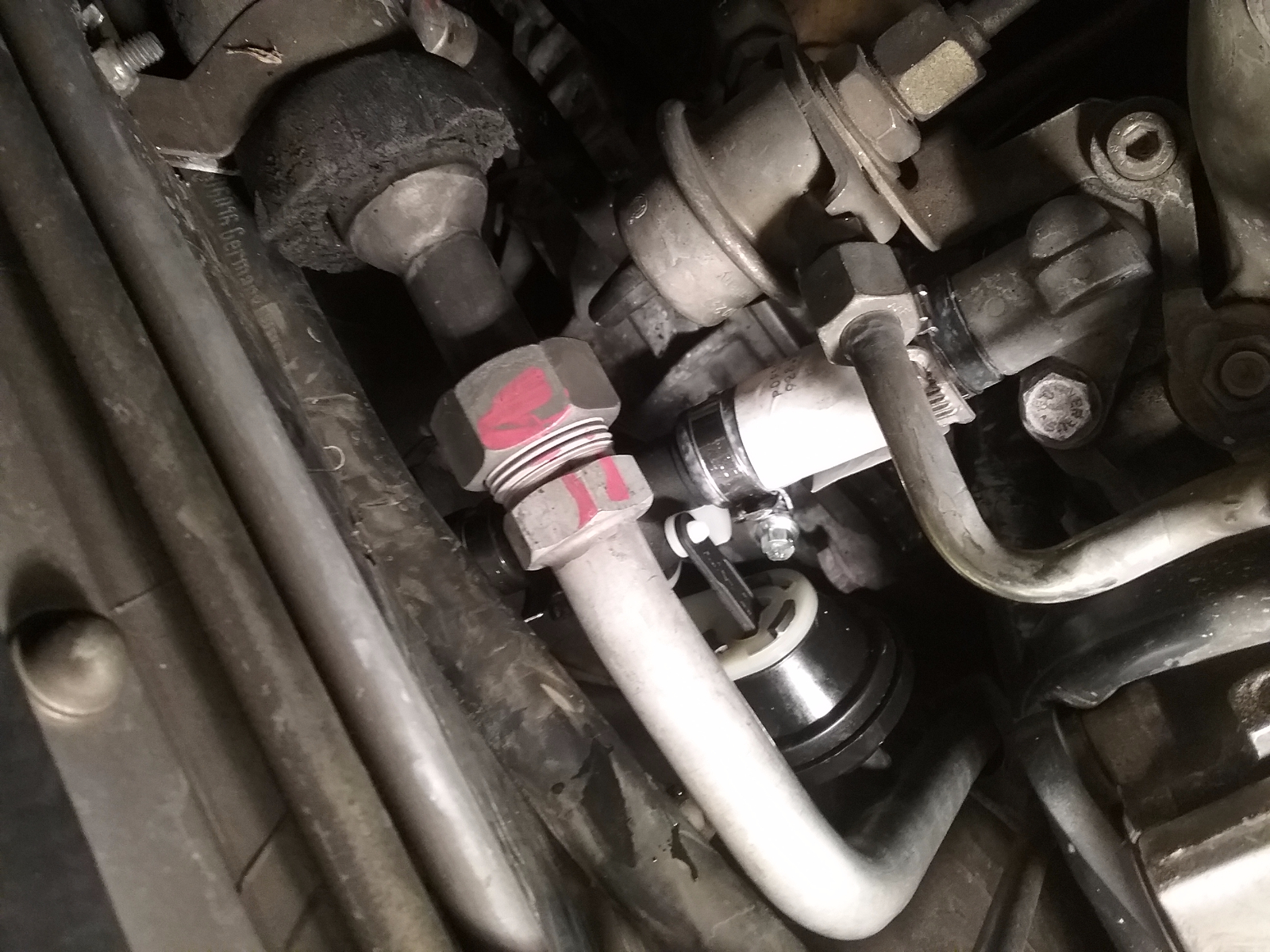

Re: Probleme Chauffage
Bonjour tout le monde,
Les vacances me permettent enfin de me pencher sur la 928 !
J'ai changé le robinet et sa soupape côté moteur (par un neuf bien sur ).
Bilan elle se ferme lorsque le curseur est sur 18 degré et s'ouvre lorsqu'il est sur 30 degré. Mais rien ne se passe entre les deux, il devrait s'ouvrir et se fermer à moitié non ?
Et surtout j'ai toujours de l'air chaud a18 degré !
J'ai controlé les connectiques de la sonde de température dans l'aile, rien d'anormal. Mais peut être qu'elle est en défaut ? A l'aide de quel moyen puis-je la tester ?
J'ai changé les membranes des deux capsules derrière la console centrale, du coup les volets bougent correctement maintenant.
Je cherche également le servomoteur de mélange chaud/froid que m'a indiqué Lilian, peut être est ce lui en cause ?
Merci pour votre aide .
