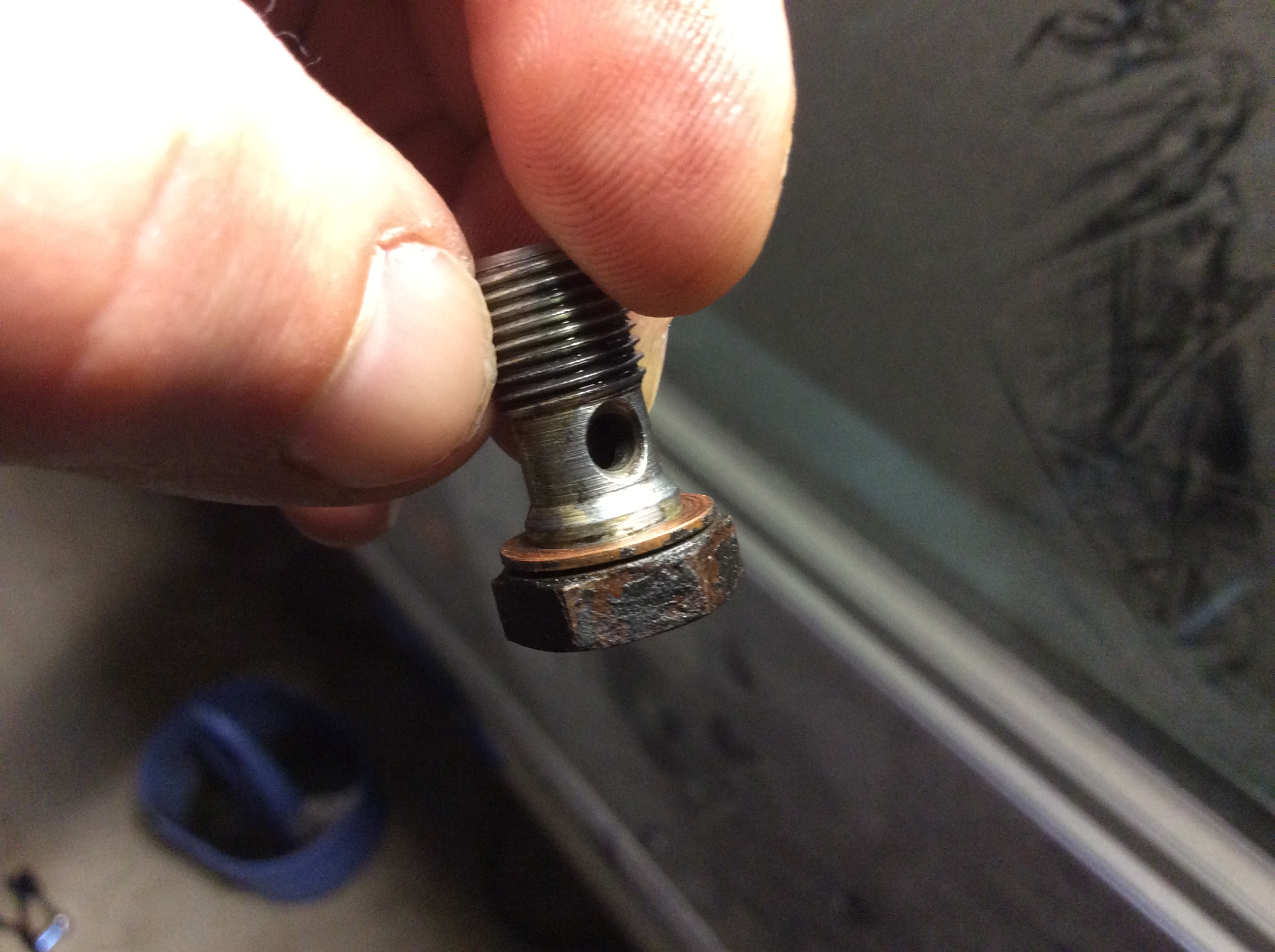

Salut les gars,
Dites moi, comment est-on certain que le trou qui est dans la vis de fixation de la durite de frein tombe pile en face du trou de la durite?? :gne:
Merci pour vos infos
Re: Remise en état étriers de freins
Message par deltaoscar » mar. 12 avr. 2016 17:26
C'est quoi en face, une olive ?

deltaoscar a écrit :C'est quoi en face, une olive ?
En face, dans la carré qui se pose sur l'étrier (extrémité de la durite de frein) et qui est traversé par cette vis pour le fixer, il y a un simple petit trou.
Bon j'ai vissé ladite vis à fond et ça sort par la vis de purge, ça a donc l'air bon.
Mais je ne saisi pas trop la certitude du passage du liquide de frein (sur le principe)
Message par jean-louis » mar. 12 avr. 2016 18:47
bonsoir
la vis sert a raccorder le flexible de frein à l'étrier avec un "coude" à 90° par le biais du banjo
le passage du liquide est indiqué par les flèches jaunes et donc par les 2 orifices percés dans la vis creuse
