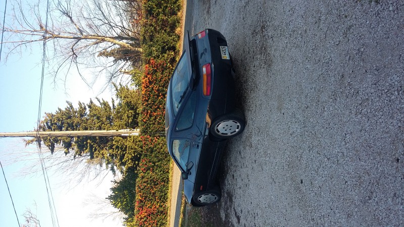

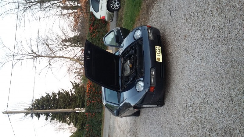

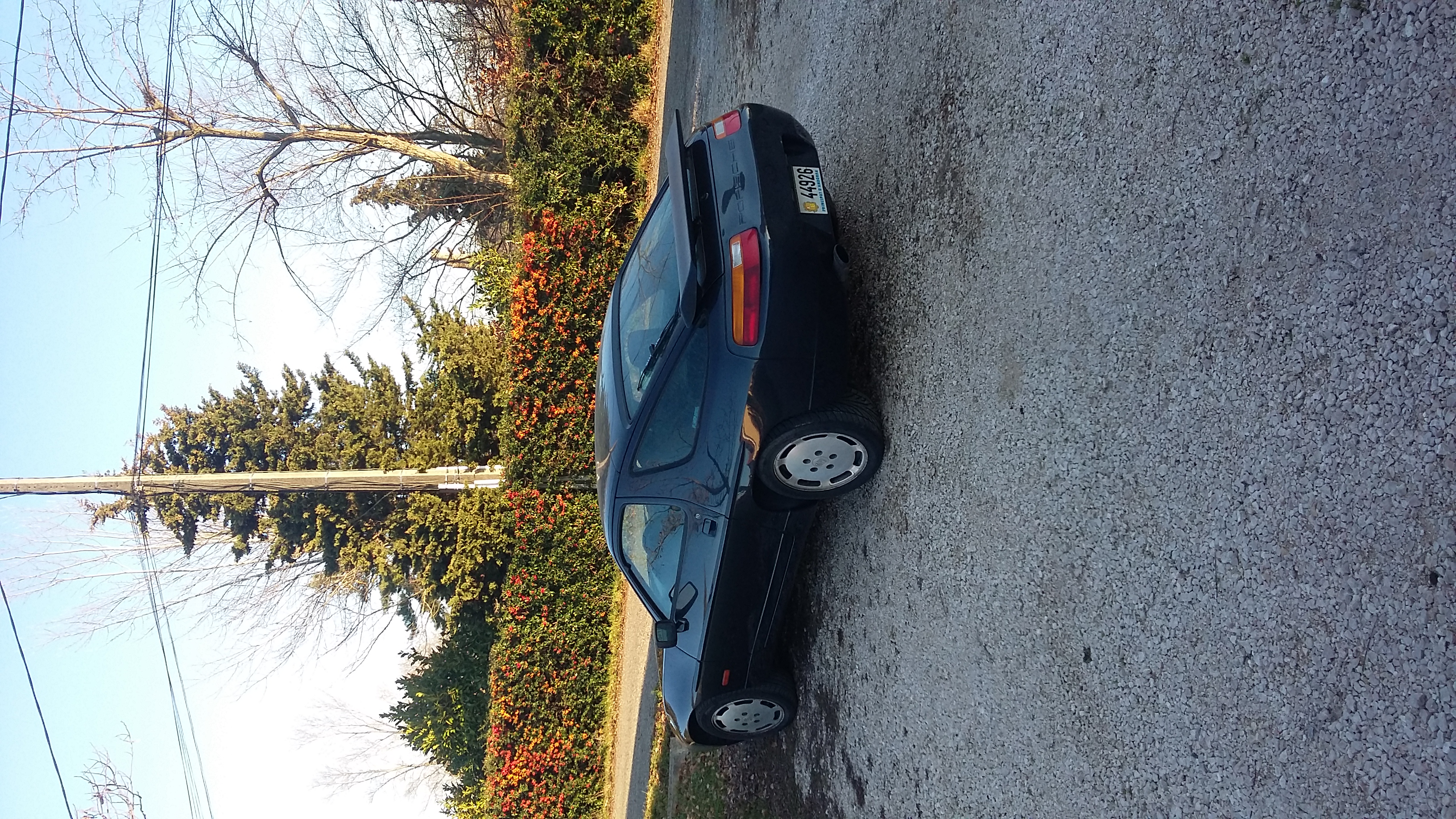

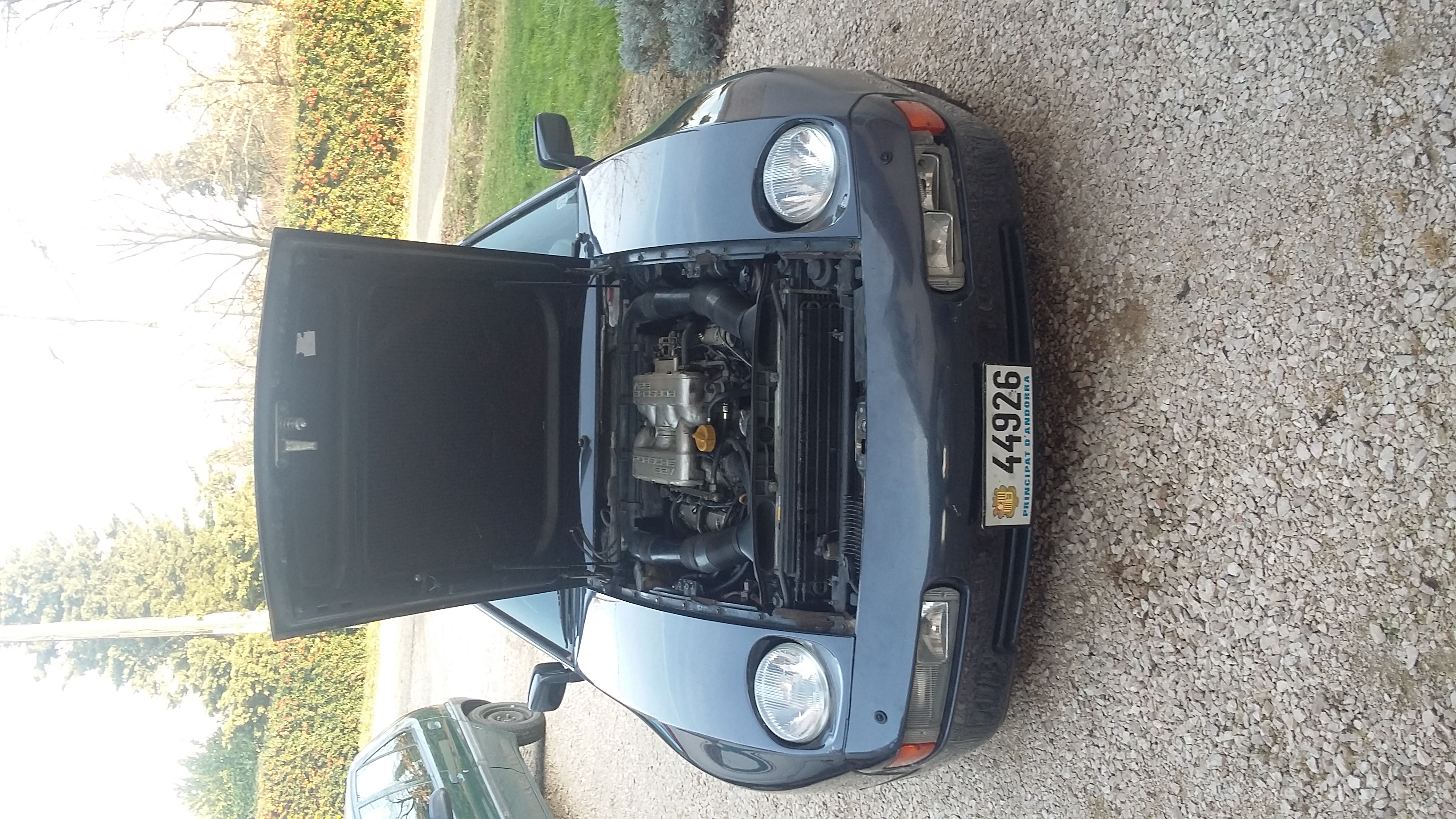

Petites photos , pas encore nettoyée :oops: :oops: :oops:
