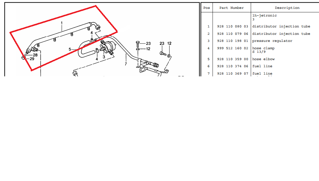

dans le manuel d'atelier, ça ressemble à ça
Serge
Ok merci Serge, j'y jette un œil ce soir, mais j'ai bien peur que ça soit très très ressemblant.....
