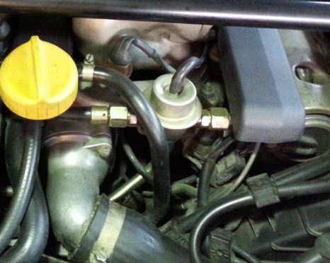

encore un autre probleme résolut aujourd'hui. :best: J'ai trouvé mon probleme de sur-consommation d'essence et d'arret brutal lors de la balade à l'AG. En fait j'ai la durite entre l'ammortisseur et le régulateur d'essence qui était pincé dans le fond de la courbe.La durite s'est déformé avec la chaleur. Pièce pas d'origine puisqu'introuvable et donc systeme D, mais ça ne me plaisait pas trop, pourtant ça à bien marché 1500 kms. Le circuit ne se faisait plus correctement et le surplus d'essence était avalé directement par le moteur, d'ou mon échappement noir.
D'ailleur la consommation moyenne affichait 32L/100 mais réellement j'ai fait 22 L/100 pour monter à la cluzas énorme alors que l'an dernier pour l'Alsace j'avais fait moins de 12L/100 et près de 2500 kms dans la semaine. Donc j'ai changé cette durite par un raccord hydraulique agricole rigide.
Il est fort probable que se problème m'est créé aussi la coupure d'allumage sur l'A 48 :sceptic: gavage des cylindres trop important, un pauvre 4 cylindres. :bravbet:

C'était quelle durite ?

deltaoscar a écrit :C'était quelle durite ?
La noire ! :-mdr:

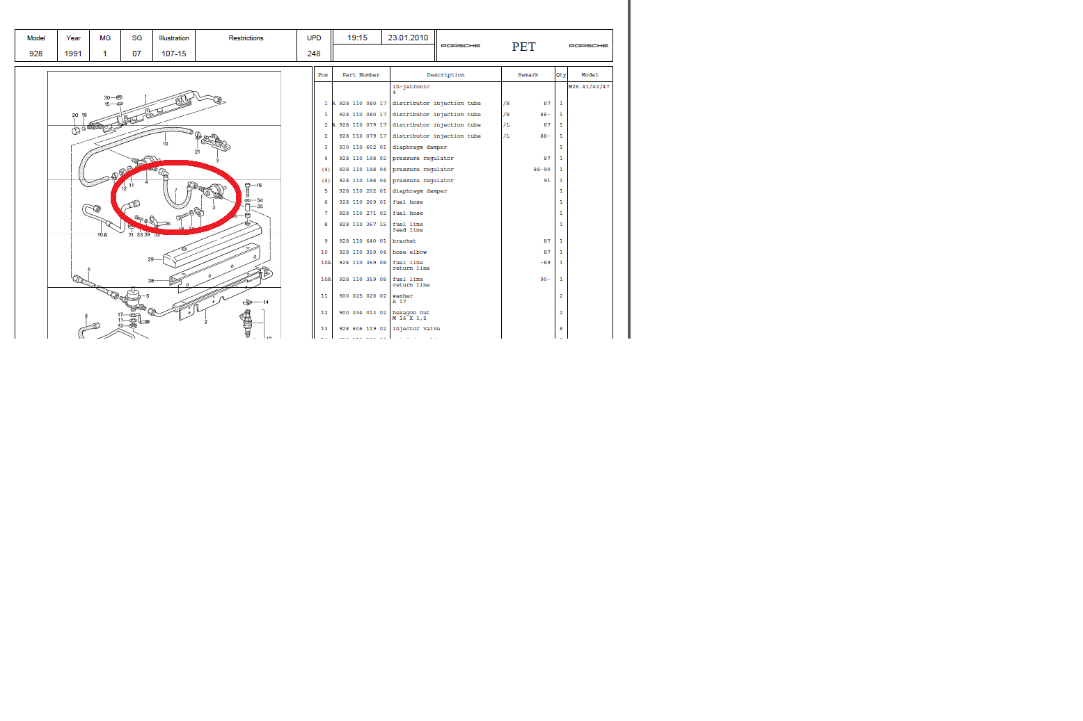

Elle est sous le débitmètre entre le régulateur et l'amortisseur, en forme de U ou de fer à cheval. Et en effet il me semble qu'elle est indisponible depuis plusieurs années. C'est elle qui est responsable de plusieurs incendies de 928, notamment aux USA.

Message par thierry928s4 » lun. 8 juin 2015 12:46
dans le cadre de la fiabilisation de nos voiture, la 928 110 367 15 est un élément à ne pas négliger, elle prend bien la chaleur du bloc et a enduré cela pendant environ 30 ans. Donc, dans les départs à la retraite, elle fait valoir ses droits à la pénibilité du travail effectué.
Il faudrait essayer de trouver une entreprise qui voudra bien prendre le risque de la refaire, car à partir du moment ou c'est de l'essence, les pros des tuyaux hydrauliques hésitent souvent à faire la facture qui vaut engagement.
D'un autre côté, entre une vieille durit qui ne peut que finir par fuir et une neuve non garantie...
Le genre de pièce pour laquelle il faudrait pouvoir motiver Porsche à relancer des fabrications pour éviter de terminer en beau feu d'artifice.
Ne faudrait il pas comme pour les butées d'embrayage de S axer note volonté de refabrications CPF928 sur ce qui est introuvable plutôt que d'essayer de faire baisser les prix de choses encore disponibles?
