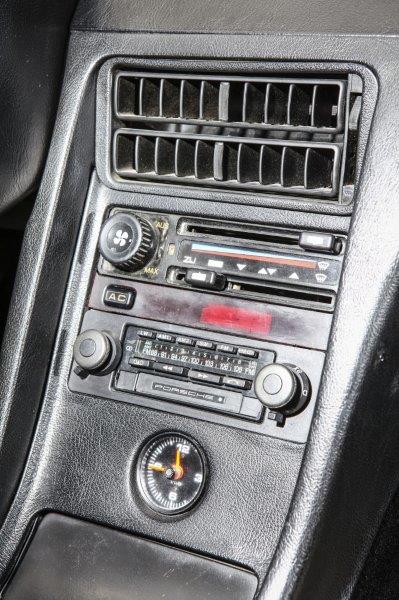

ok merci, c'est une idée,
il faut avoir le bras long, ou une gentille passagère !! ;)
mais je suis pas très fan d'avoir un autoradio "factice" en facade...
sur des anciens postes, et de mémoire, ce signe s'affiche justement quand on allume le poste, et doit rester,
ici en si peu de temps, le poste ne peut être "actif"...
peut être qu'il ne reste pas, car il n'y a pas de synchronisation :what:

chax a écrit :A mon avis, c'est ton écran LCD qui est nase.
j'y pense malheureusement de plus en plus...
à voir donc pour l'endroit de l'installation du suivant !
:merci:

et si je regardais tout simplement le mode d'emploi ! :oops:
j'ai tant cherché le code, que j'ai oublié que je l'avais, :mekilecon:
je vous passe le blabla, et pour résumer :
"si le code saisi est faux, l'appareil est bloqué pour 10 secondes,
après 4 essais incorrects, la période s'étend à une heure,
apres 16 autres essais vains l'autoradio ne peut plus être débloqué que par l'intervention de notre atelier central de service après vente, qui décodera le poste à vos frais"
voila donc pour le blocage...
il n'est pas dit quel est le message d'erreur dans le cas de ce blocage particulier...
et je pense quand même de plus en plus aussi à un problème d'affichage,
et entre le blocage et l'affichage, je ne suis pas prêt de l'entendre !

Message par mcs51 » mer. 13 mai 2015 07:59
En voici un qui fonctionne : https://www.youtube.com/watch?v=TrW_vfoZwZY
Ce que je ne comprends pas c’est le petit triangle vert dans la 2emme photo.
Il ne correspond à aucun segment des chiffres à 7 segments.
Donc je pencherais pour un affichage défectueux.
Les haut-parleurs ils fonctionnent eux ?
Tu peux essayer avec une pile de 9V, le haut-parleur devrait crépiter quand tu contacte pile et fil.

Message par chax » mer. 13 mai 2015 08:51
mcs51 a écrit :Tu peux essayer avec une pile de 9V, le haut-parleur devrait crépiter quand tu contacte pile et fil.
9V, c'est un peu violent ! 1,5 Volt c'est déjà bien suffisant pour faire bouger la membrane.

Message par Blouf » mer. 13 mai 2015 11:37
oui, faut que je teste les HP...
pour la note oui, c'est salée !
sinon, le même, enfin version sans le code, et un peu moins cher ;)
http://www.ebay.co.uk/itm/131509992501? ... EBIDX%3AIT

Message par Blouf » mer. 13 mai 2015 11:40
mcs51 a écrit :En voici un qui fonctionne : https://www.youtube.com/watch?v=TrW_vfoZwZY
:merci:
oui, et on voit bien au tout début de la mise en route, une fraction de seconde, le même signe qui apparait et disparait...
et mon triangle vert, est peut être, un minuscule morceau du " U " ... ???
l'affichage serait bien cuit ... :cry:
