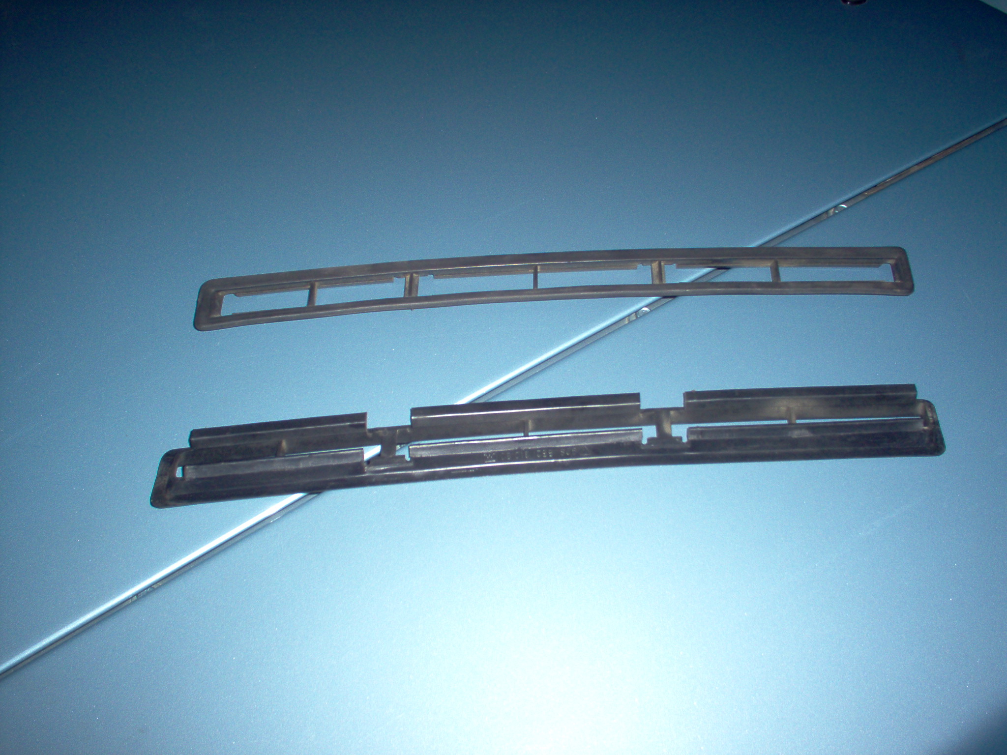

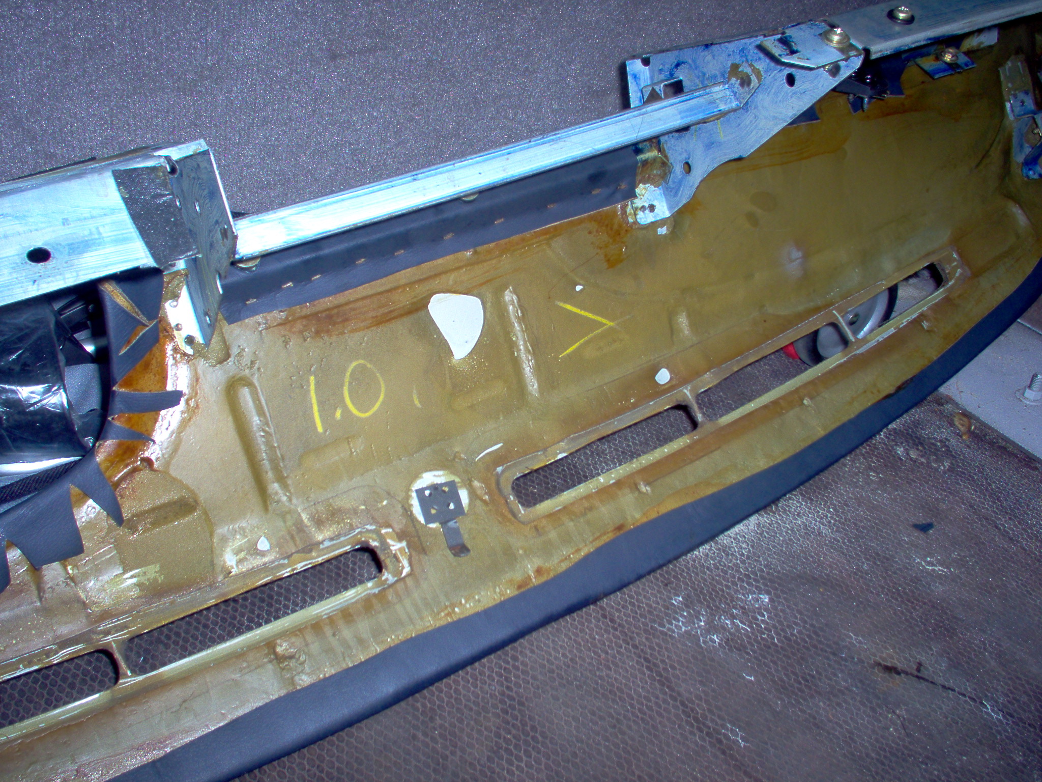

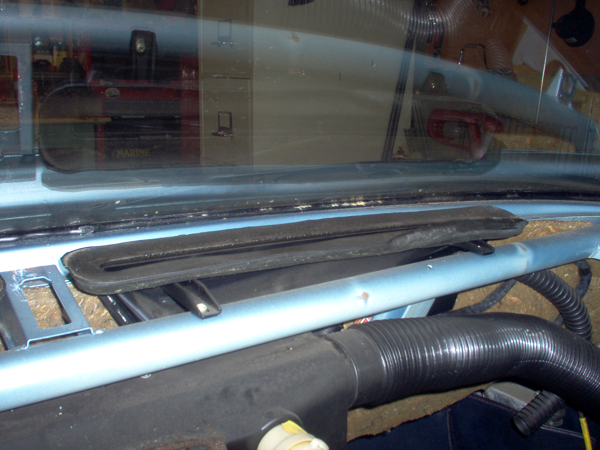

On a réserver au viet du coin, mes ma réservation n'est que a 19h30, donc je suis partis faire les photos du tableau de bord...voila, j'espère que cela répond a tes attentes...
A vrai dire il y a 7 vis qui tiennent en place le tableau de bord, quand aux buses de ventilation du haut elle sont fixer au body de la voiture et il y a un foam dessus qui fait le joint avec le tableau de bord ou il y a la les buses en plastique incruster dans celui-ci, celle la son clipser dans le tableau de bord...c facile a enlever...quand le tableau de bord et out!

vu de dessous ça ressemble à ce que j'ai fait, c'est déjà ça.

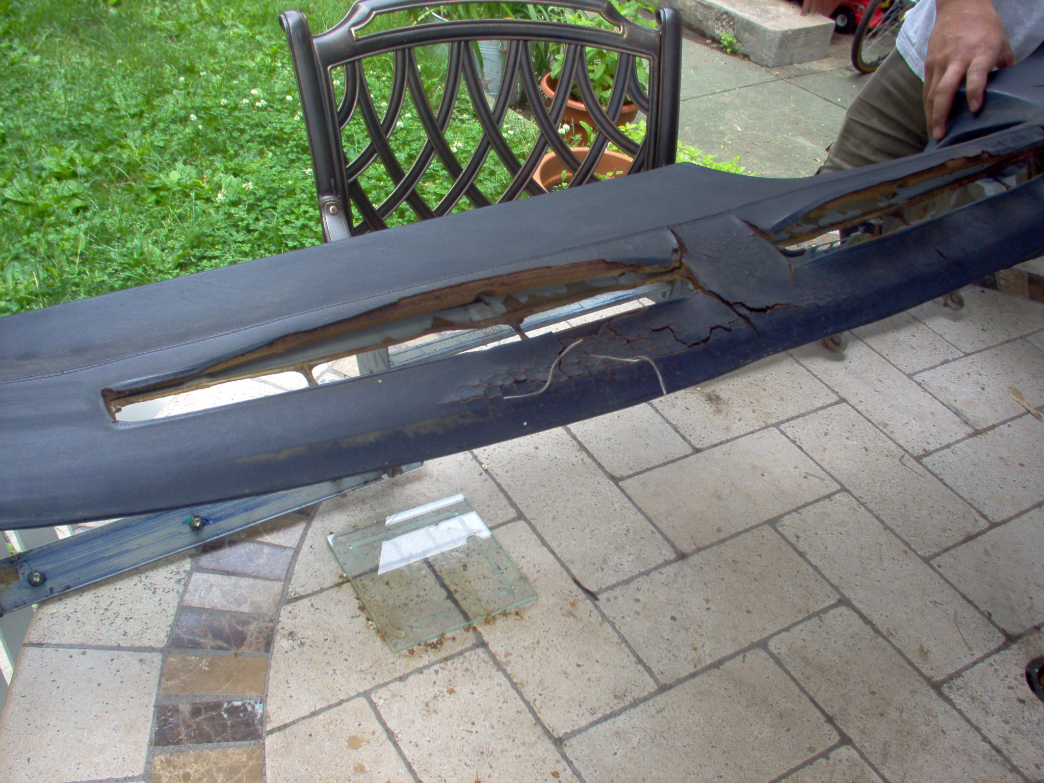

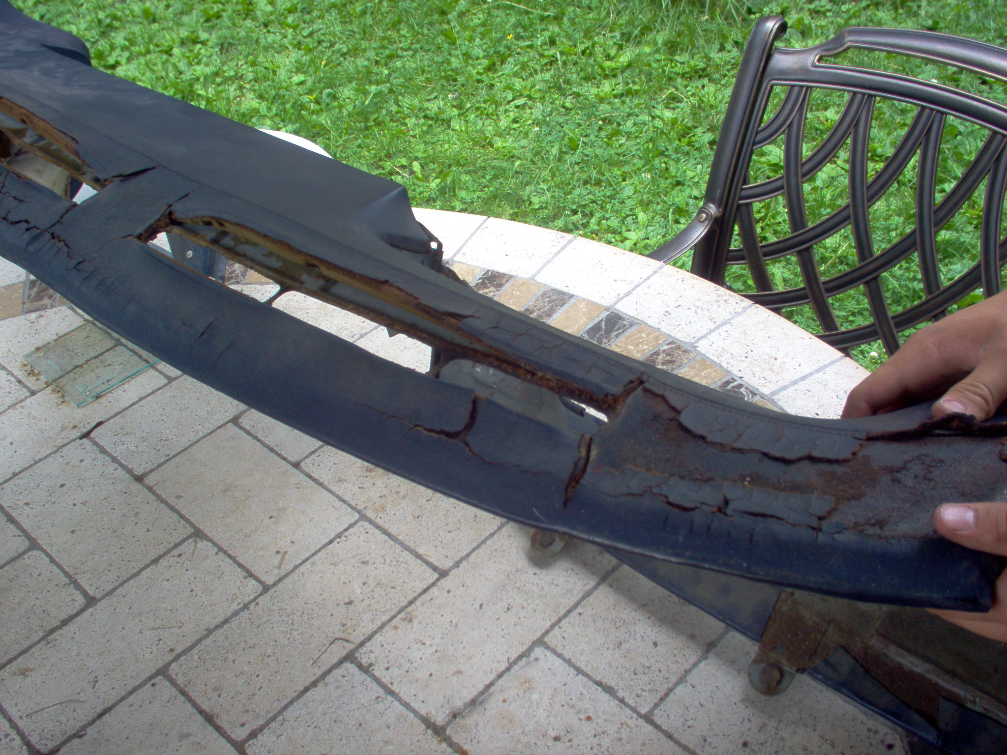

Pourrais-tu faire également une photo du dessus du tableau de bord sans les deux caches que tu as retirés ? Histoire de vérifier que c'est conforme au mien ;)
Merci pour les photos. :merci:

voila pour le dessus du tableau de bord sans les caches...pas mal magané...

hou la vache, il a sacrément morflé :ouch:
