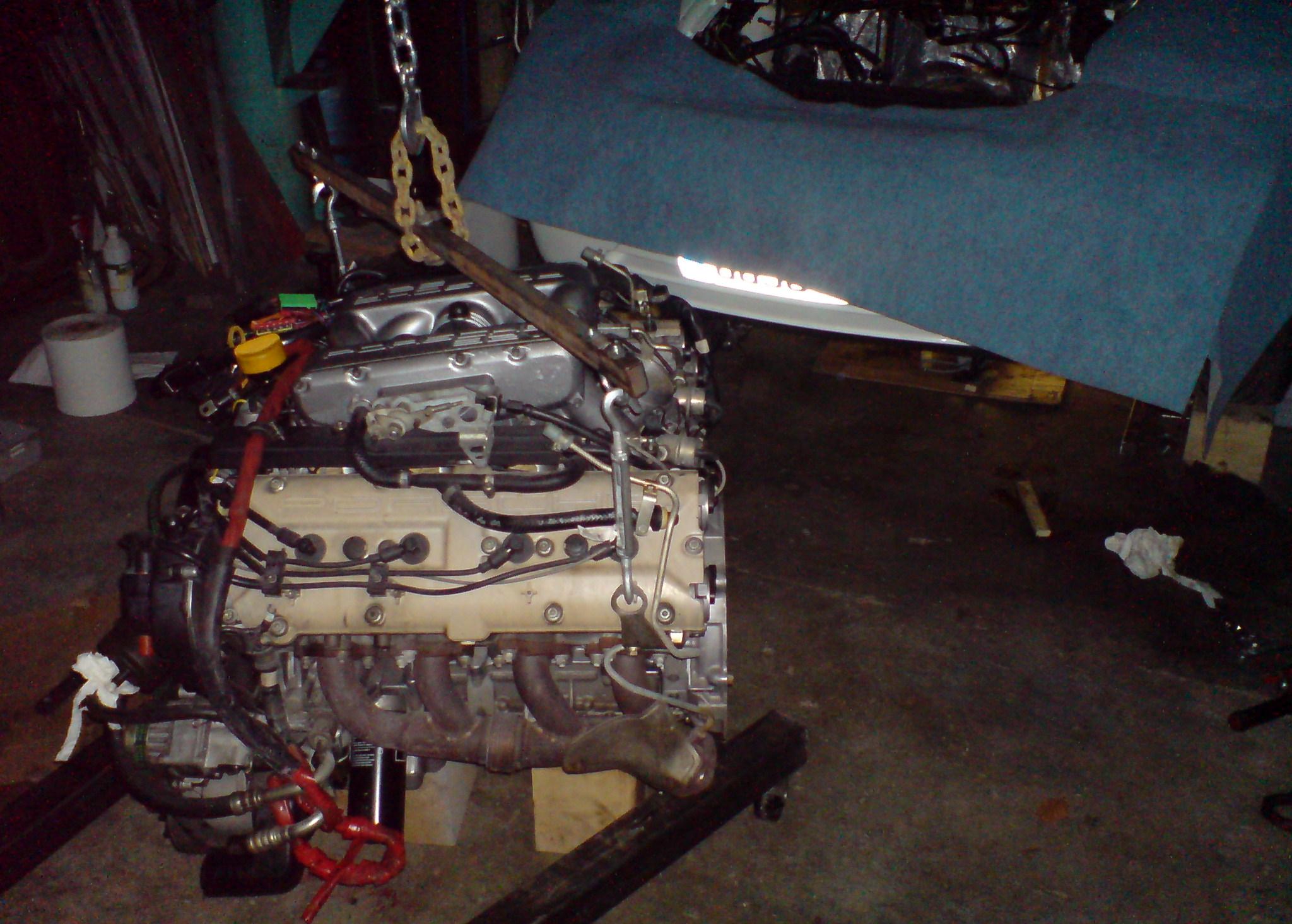

En rentrant un peu énervé, j'ai trouvé un truc pour me défouler :hot: ...
Pour commencer, un bout de tube rectangulaire, deux anneaux, un boulon, un écrou, une rondelle, 5 trous, un bout de chaine, et une barre de levage prête à l'emploi ! :mrgreen:

Légé comme une plume ...
Vu la place qu il y a autour, ça va être coquet pour faire le chemin inverse ... :sarcastic:

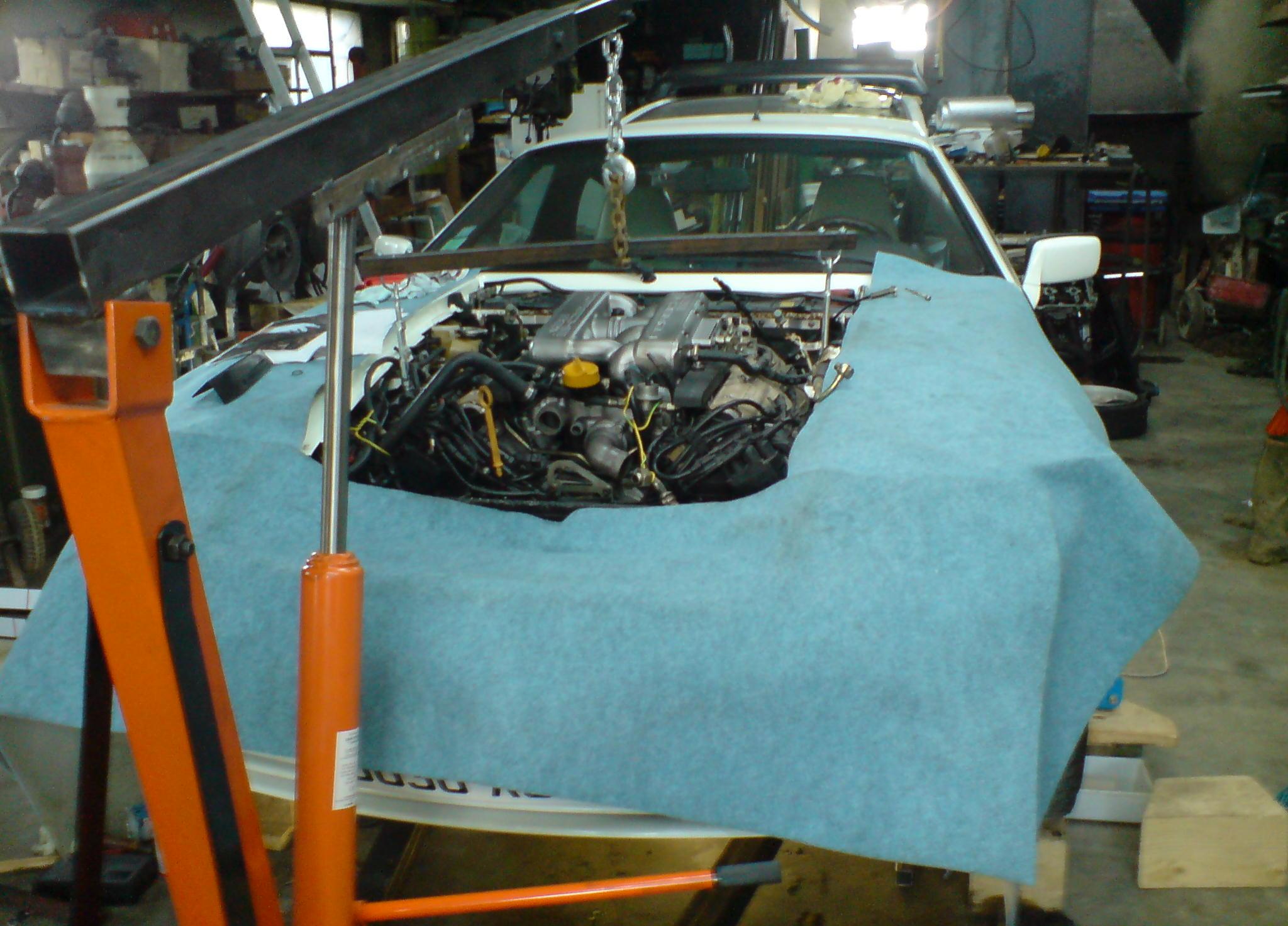

:oops: Pour un peu, j'étais bon pour faire de l'échafaudage ... :O
Chèvre qui ne lève pas assez haut ou chaine trop longue, question de point de vue. Heureusement, en inclinant le moteur et en tirant en même temps (tout seul c 'est du sport), c'est passé ric rac :spookie:

Ce qu on appelle faire son trou ...
Maintenant que le passage est fait, ça va être plus facile de s'occuper de l'alien ... :P

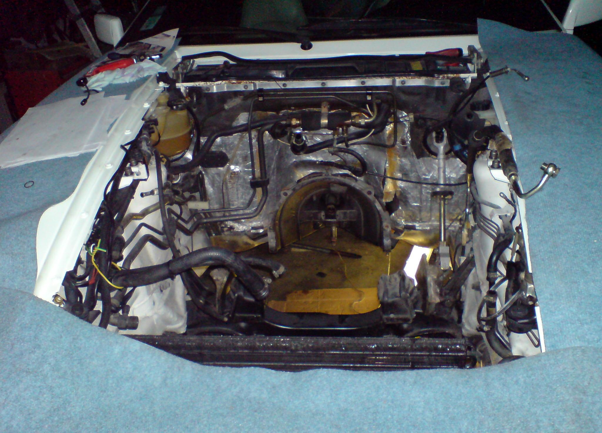

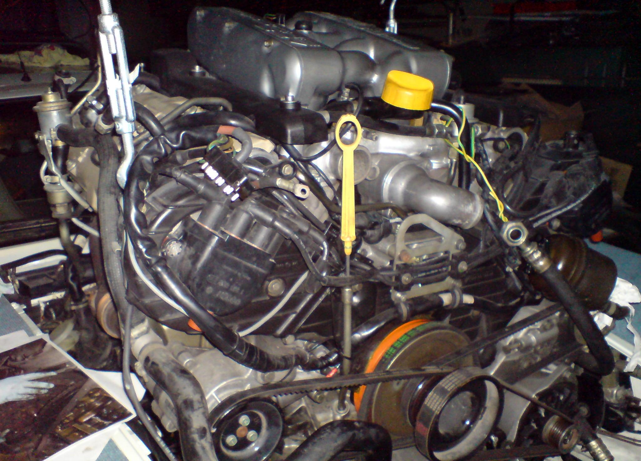

La bête est à terre...
Les deux d'ailleurs.Petite suée quand même pour sortir le bignou. En fait, le plus pénible, c'est le faisceau. Tout seul, ça fait qques aller/retour devant :gne: dessous :gne: dedans :gne: ...
Pour ce faire une idée, 2h30 pour bricoler la barre de levée, finir de démonter les bricoles (les 2 bobines, l'arrivée d'essence, la plaque cache relais, les connecteurs du faisceau) et sortir la bestiolle.
