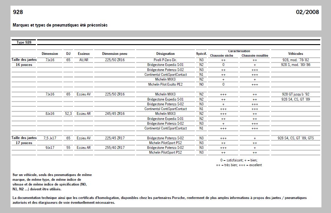

Pour mémoire, les Nexen ne font pas partie des pneus préconisés par Porsche.

Je suis d'accord avec Christian, pourquoi mettre autre chose que les pneus préconisés par Porsche ? Pour gagner 10€ ? En tous cas, certainement pas parce que ces pneu (Falken, Nokian, Nexen....) sont meilleurs que les grandes marques.
