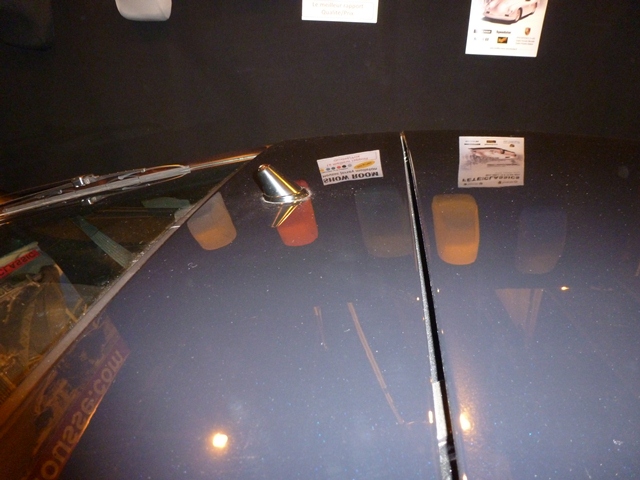

Message par 928cs » ven. 14 févr. 2014 09:13
Bon, je vais résumer les antennes de radio pour les S4 et suivantes:
- 1987,1988: Antenne dans le pare-brise, rien sur le toit ni le hayon arrière.
- Ensuite, antenne à l'arrière du toit, inclinée vers l'arrière.
Pour les voitures équipées du téléphone d'origine, c'est l'antenne de toit qui était utilisée, éventuellement avec un modèle différent de celui de radio uniquement.
Pour les voitures équipées du téléphone après la sortie d'usine, c'est en général une antenne séparée de celle de la radio, implantée sur le haut du hayon.
Sur la voiture que j'ai examinée, il y a une antenne de du type post-1989, mais sur le hayon, et non comme d'habitude sur le toit. Cette voiture a eu un téléphone de voiture à un moment donné, mais cela reste néanmoins inhabituel.
Est-ce clair?

pierreg
Messages : 3349
Alias : Pierre G
Auto : 928 S4
Re: rétromobile
Message par pierreg » ven. 14 févr. 2014 09:55
oui Chef
c'est clair Chef
c'est ça que j'avais Chef = téléphone sur le hayon
salut Chef :hello:
Pierre G. La NoireNoire
