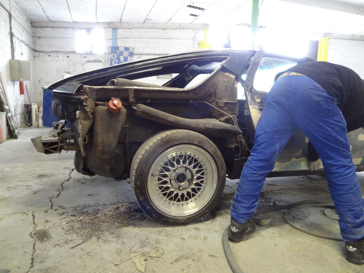

Depose de l'aile ar trop de mastic et irreparable, je le savais donc pas de mauvaise surprise.
La semaine prochaine remise en etat de la tole de fond du phare et rmontage de la mouvelle aille.
J'ai constaté une fois de plus que la cole de la vitre ar a sechee et il y a une fuite.
Donc depose de la vitre ar et du parre brise pour changer la cole.

Message par lilian85 » ven. 29 nov. 2013 20:16
Les custodes ne sont pas collées normalement ?

Re: New lifting
Message par mimigrogaze » ven. 29 nov. 2013 20:18
Elle ne sont pas collees .

mimigrogaze a écrit :Elle ne sont pas collees .
Tu parles de vitre arrière, tu veux parler du hayon ?

Message par kiki » sam. 30 nov. 2013 17:01
je confirme les custodes ar ne sont pas collées mais la vitre ar et le pare brise le sont

Message par mimigrogaze » sam. 30 nov. 2013 17:07
Tu parles de vitre arrière, tu veux parler du hayon ?[/quote]
Oui le hayon
