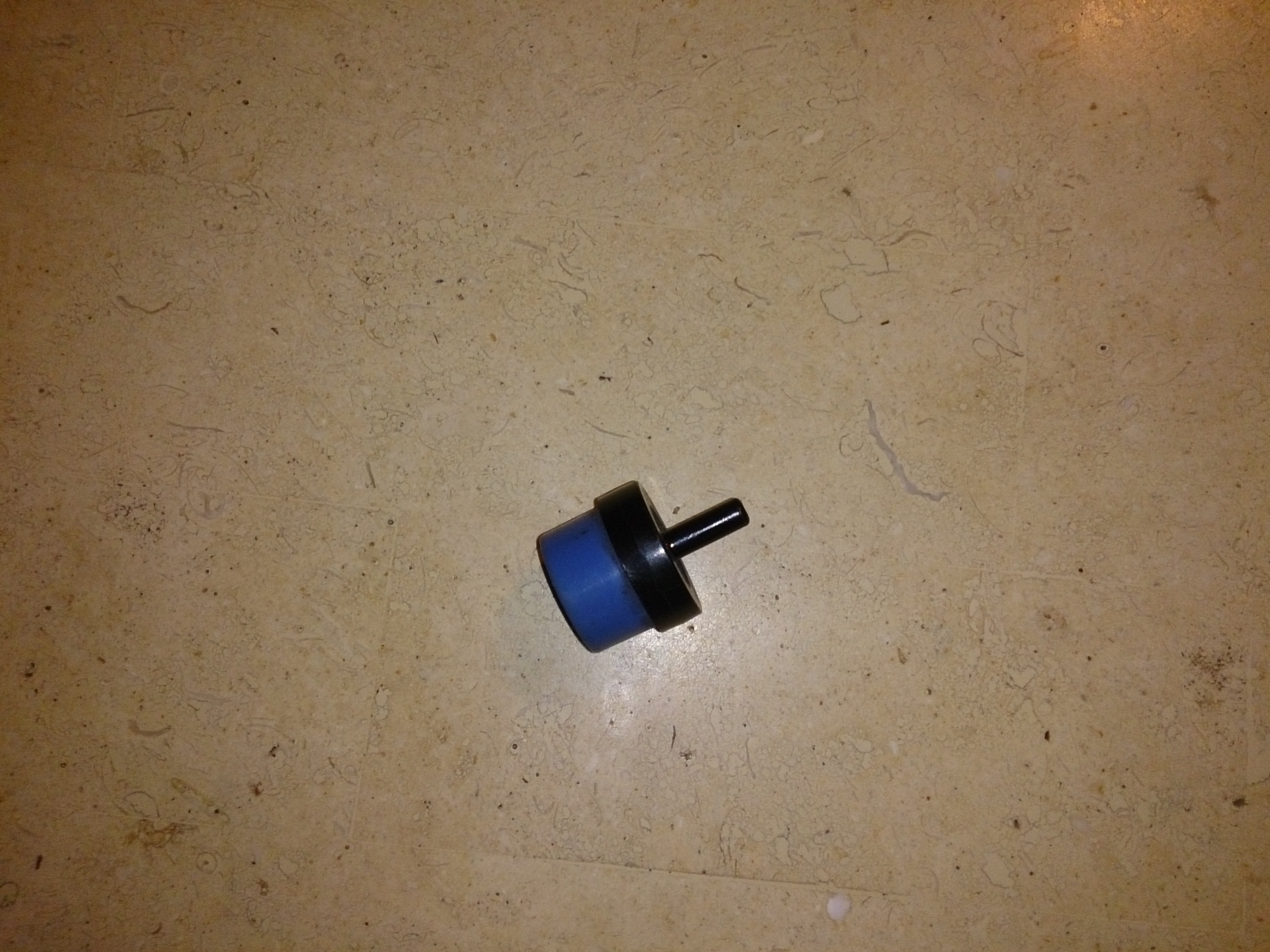

max400yzf
Messages : 1017
Alias : Max
Re: reglage du contact pleine charge
Message par max400yzf » sam. 2 nov. 2013 18:26
Alors voilà, j'ai cette petite soupape qui est hs et dont je ne trouve pas la référence.....
Max

max400yzf
Messages : 1017
Alias : Max
Message par max400yzf » dim. 3 nov. 2013 08:46
Je vais essayer, je croyais lavoir trouvée mais c'était la vanne qui se met sur lassistance de freinage...!!

max400yzf
Messages : 1017
Alias : Max
Message par max400yzf » dim. 3 nov. 2013 09:40
La je sèche!!!!!!je la trouve pas... :sweat:

jerome80
Messages : 1839
Alias : jerome80
Auto : 3x 928
3x plus d'ennuis
Message par jerome80 » dim. 3 nov. 2013 13:35
Salut Max, je suis tjrs ton topic plutôt interessant mais la dur dur :sceptic: , ta pas de ref inscrite, alors donne plus d'info pour que l'on puisse t'aider.
