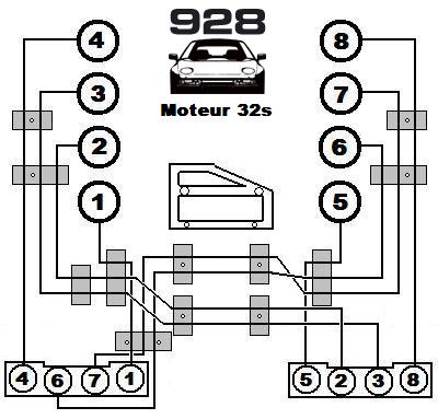

Bricolage sur ma titine ce week-end, une fois toutes les pièces en main et l'ensemble reconstitué, la prise de tête à pu commencer pour intervertir les faisceaux :fou:
Ce n'est pas que ce soit si compliqué que cela, mais l'accessibilité n'est pas des meilleures, et ces p%#&!n de cavalier qui maintiennent les câbles alignés n'aident pas vraiment à la manœuvre... Bref, c'est avec de bonnes bordées de jurons que je suis arrivé au bout de l'opération, avec pour récompense un beau ralenti bien stable et plus du tout de farfadets bleutés qui frétillaient par endroits dans le compartiment moteur par les nuits sans lune :)
Pour rappel, la documentation très bien faite est ici : http://www.clubporsche928.fr/technique/ ... ge-s4.html
Et pour le coup, j'ai réalisé ce petit pense-bête, histoire de ne pas s'emmêler les pinceaux à l'arrivée ;)
A+ ;)

Message par ristor » mar. 27 avr. 2010 12:56
j'ai fait la même chose y a 15 jours
et effectivement ces petits trucs qui tienne les câbles sont super chiant
ton petit croquis et super bien fait et très pratique pour la remise en place de ces petit truc
:merci: :merci:
il faudrait l'intégré au tuto de tits
je rajouterais que le changement vaut vraiment le coup , pour le prix , et le bénéfice de gain
plus de perte de puissance à cause de l'allumage, ralentie stable et tout le reste
:ok:
