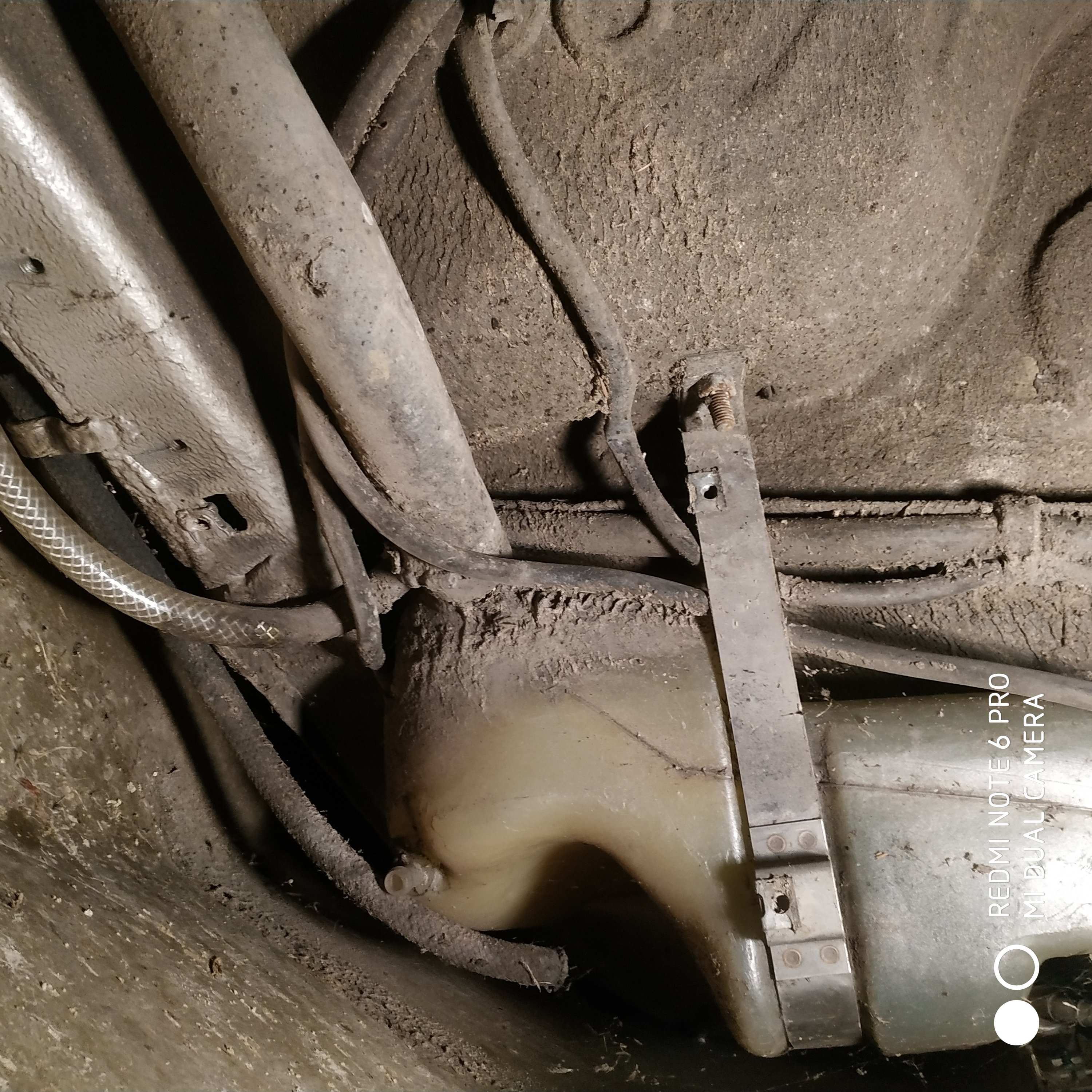

Bonsoir à tous,
Je continue et termine la réfection des freins...
Et derrière le pare boue avd, j'ai le bocal de lave glace !
Ce qui m'intrigue, ce sont 2 tuyaux :
- le tuyau transparent "tressé", qui part du bocal vers l'avant, !
- le tuyau noir qui n'est pas branché !
Je ne sais pas à quoi sert le 1er ?
Ni le 2ème ? Tuyau de trop plein? Mais il part vers l'avant également !
Si quelqu'un peut m'aider !
Merci et bonne soirée !
Tom

Message par AL2004 » mar. 2 nov. 2021 14:43
lave phares avants ????

Message par raphi003 » mar. 2 nov. 2021 21:44
Il n'est pas situé près du radiateur celui-ci?

Message par madtom08 » mar. 2 nov. 2021 22:49
Effectivement, j'ai bien un petit réservoir devant les radiateurs !
