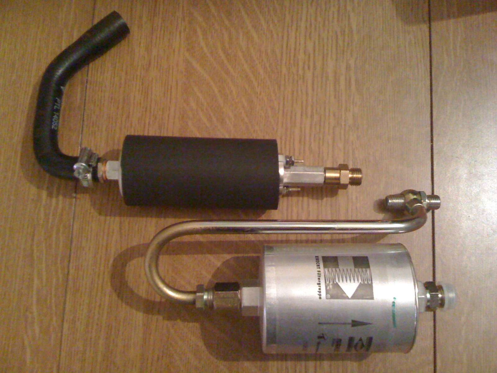

Voilà à quoi ressemble le tamis qui remplace la pompe interne. Il est en sortie de réservoir. La durite qui en part va ensuite directement à la pompe externe.
Si vous le remplacez un jour, pas la peine de commander le joint séparément car il est livré avec bien que ce ne soit pas précisé dans le PET. Ca m'en fait un d'avance.
Par contre j'ai une pompe Walbro neuve et le filetage de sortie est en 10mm alors que la valve retardatrice est en 12mm. Pour le moment j'ai monté un des adaptateurs mais l'autre extrémité est en 14mm, ce qui ne change rien à l'affaire X(
Il faudrait que je trouve un convertisseur.
Et l'écrou borgne qui est au bout de la durite en métal, à l'extrémité de la valve retardatrice, n'est plus dispo chez Porsche et impossible de dévisser le vieux :lol:

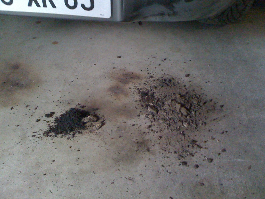

Au passage la voiture s'est allégée de 500 grammes... de terre :mrgreen:
Re: Remontage S4 : 6ème partie
Message par FranckyGT » mer. 10 mars 2010 22:08
C'est de la terre de Lourde
:out:
Messages : 13757
Message par lilian85 » mer. 10 mars 2010 22:13
plus au nord-est : la voiture venait de l'Aisne avant de passer chez Lionel ;)
