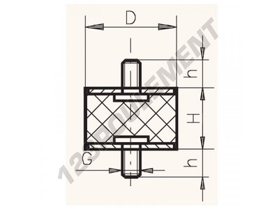

Message par Kalou » jeu. 11 mars 2021 09:24
D'après le catalogue c'est la ref 931 110 191 00.
Sur Rose Passion 14.65€, j'ai trouvé ici bien moins che : https://www.123roulement.com/rubrique/p ... =3&family=
Si quelqu'un peut me donner les dimensions pour m'aider à choisir c'est sympa (du M6 a priori déjà).
Merci
