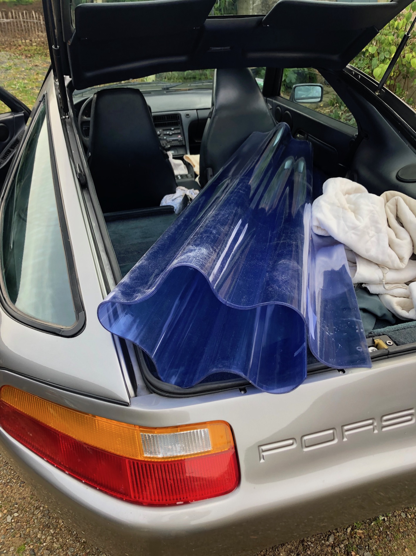

Message par hajumar928 » dim. 8 nov. 2020 07:09
Les courses
