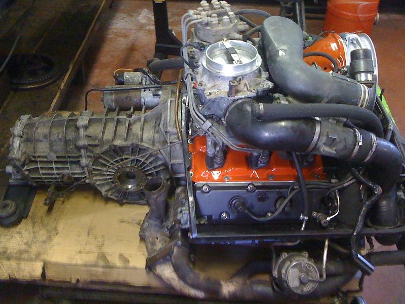

Hop!!Hop!!!! Envlà encore

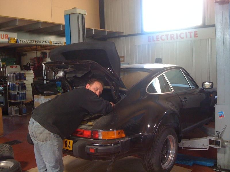

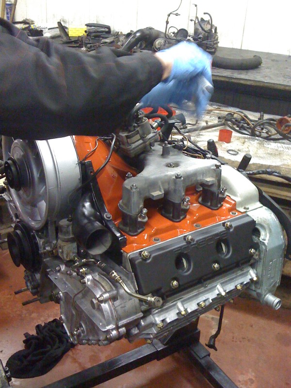

ce ne serait pas michel qui a pris la première photo ? c'est la seule floue
et après c'est natacha qui a pris l'appareil ...

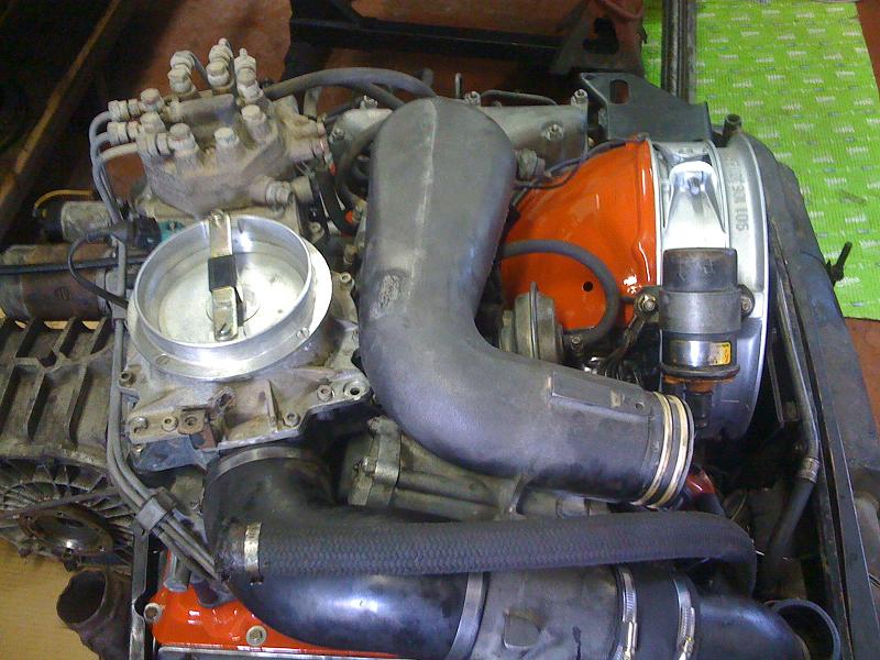

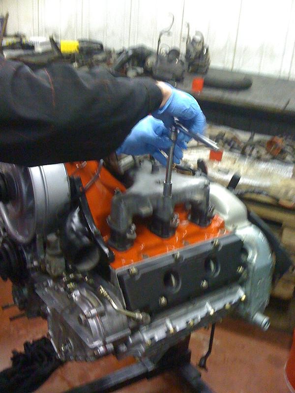

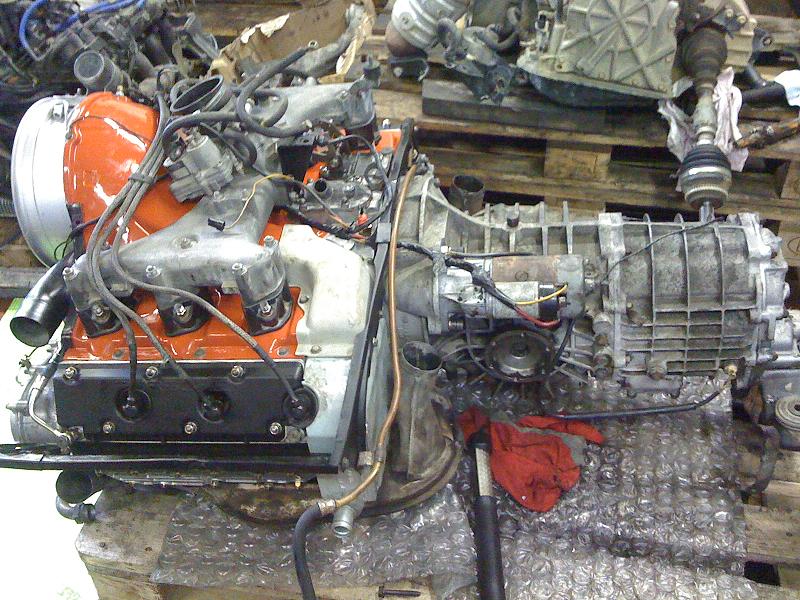

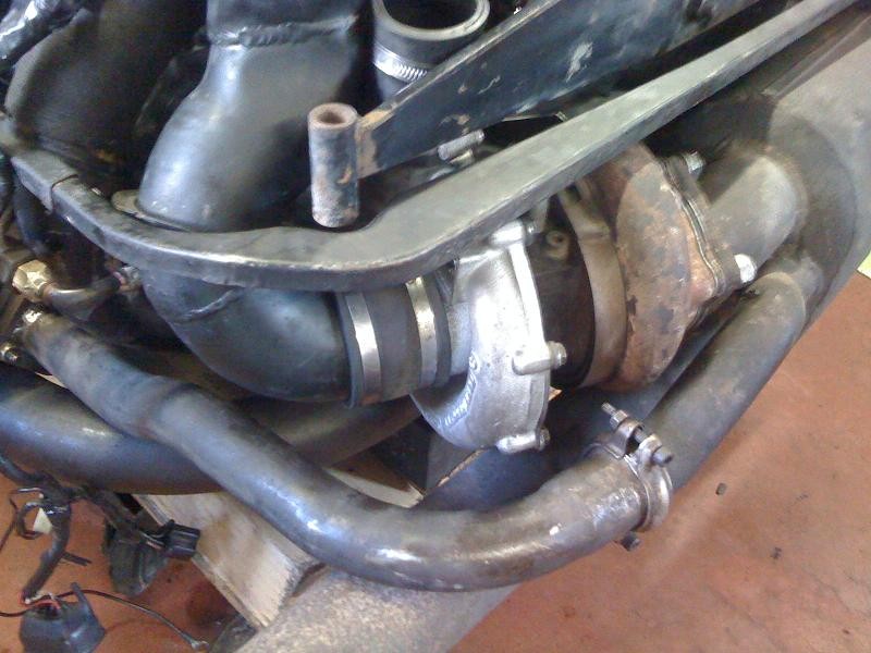

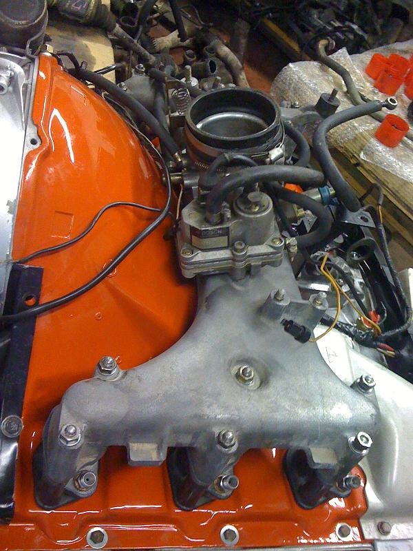

Non pour le moment il manque des vis car modif sur les tendeurs de chaine de distri passage en hydraulique car preconise par Porsche qui l'a conseille a l'epoque pour la fiabilite.
Je vient d'apprendre pourquoi le prix de revient de l'entretien des 930 fait peur au nouveau acheteur ,
selon la conduite entre 80 et 120 Mkm il faut changer:
le turbo , l'embayage , la segmentation et par la meme ocaz monter les tendeurs hydraulique.
L'ancien prorio avait change le turbo et l'embrayage et au compteur elle a 125 000 Km.

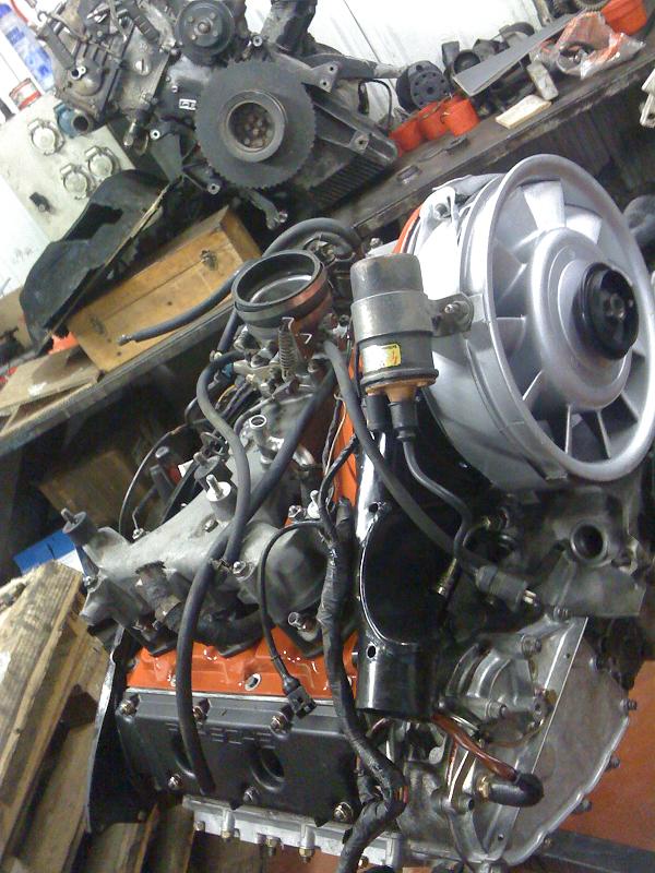

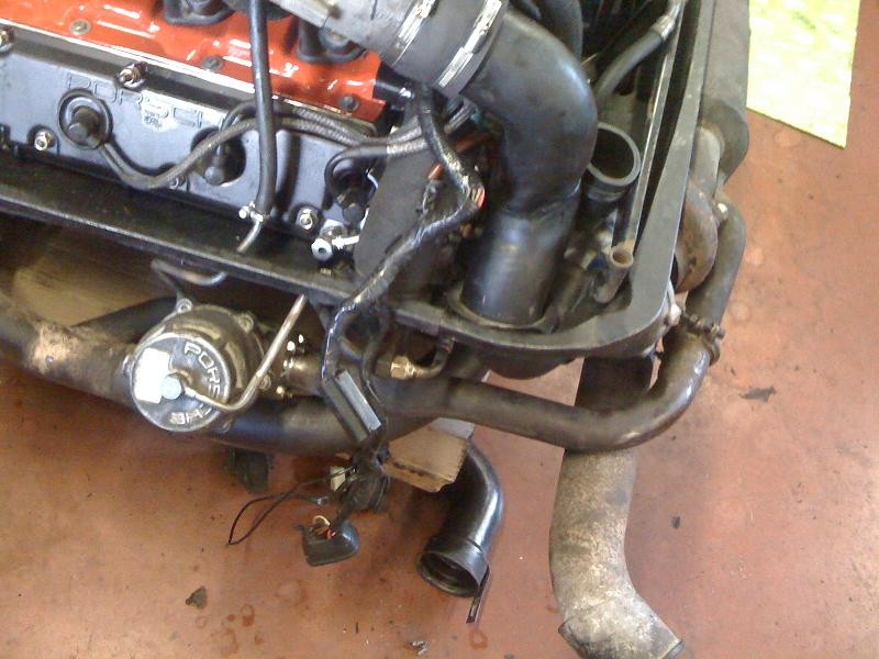

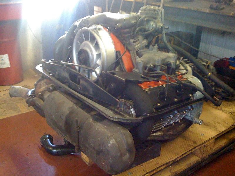

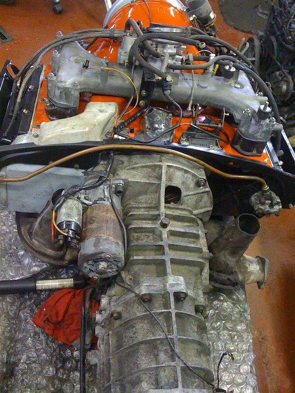

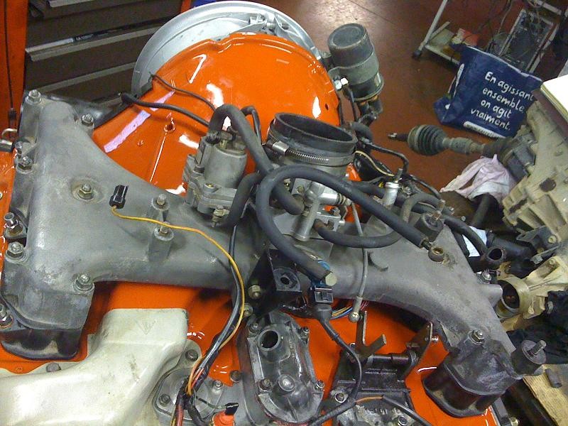

Je remarque que personne a vu le moteur en arriere plan qui attend son tour.

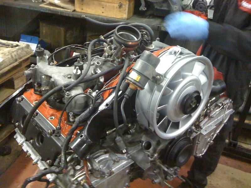

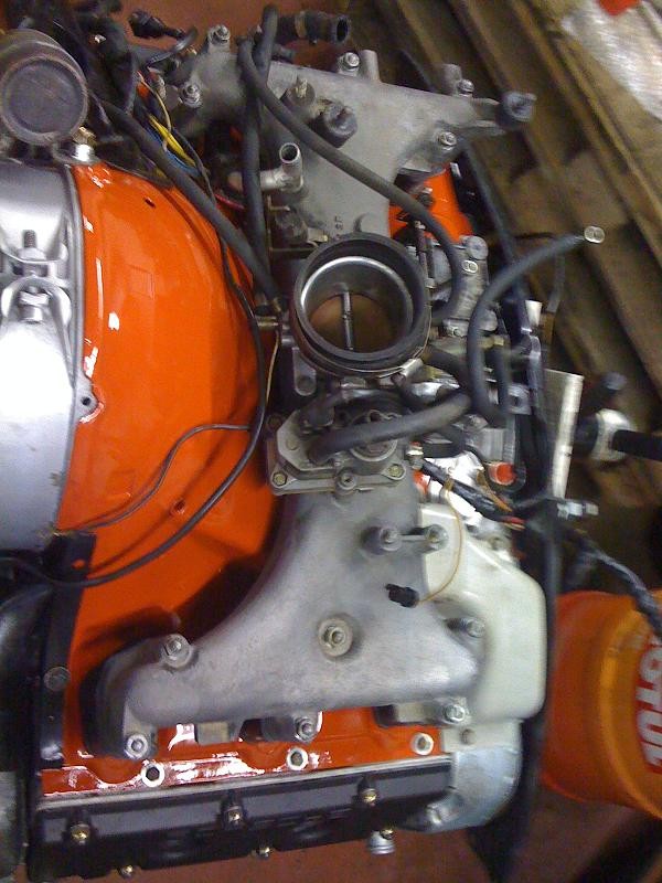

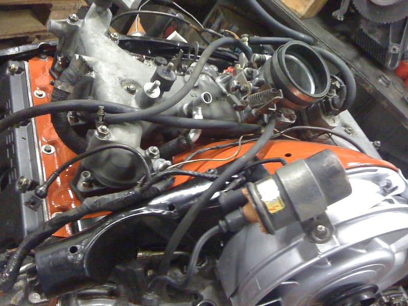

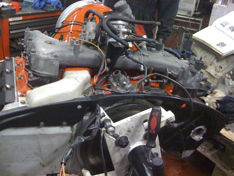

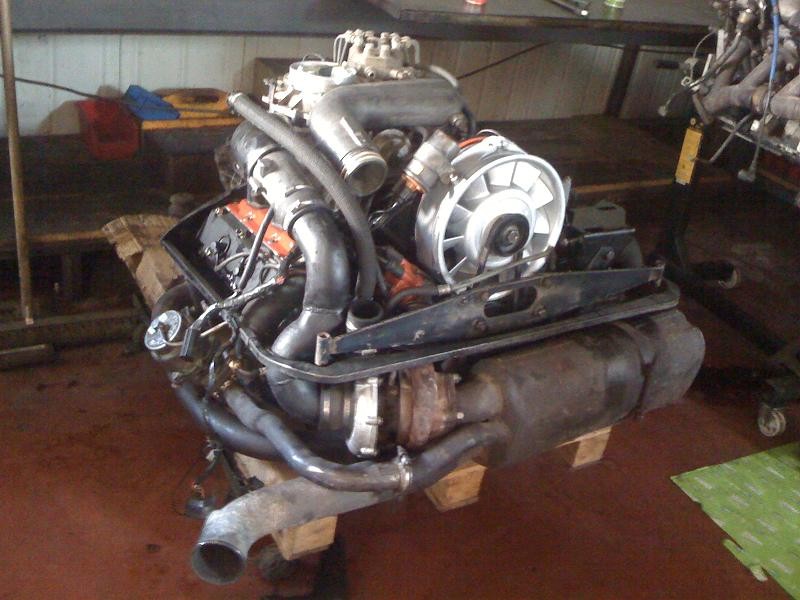

Moteur en place et aussi 4 pneumatiques neuf.
J'ai passe une grosse partie de la journee dessus.
