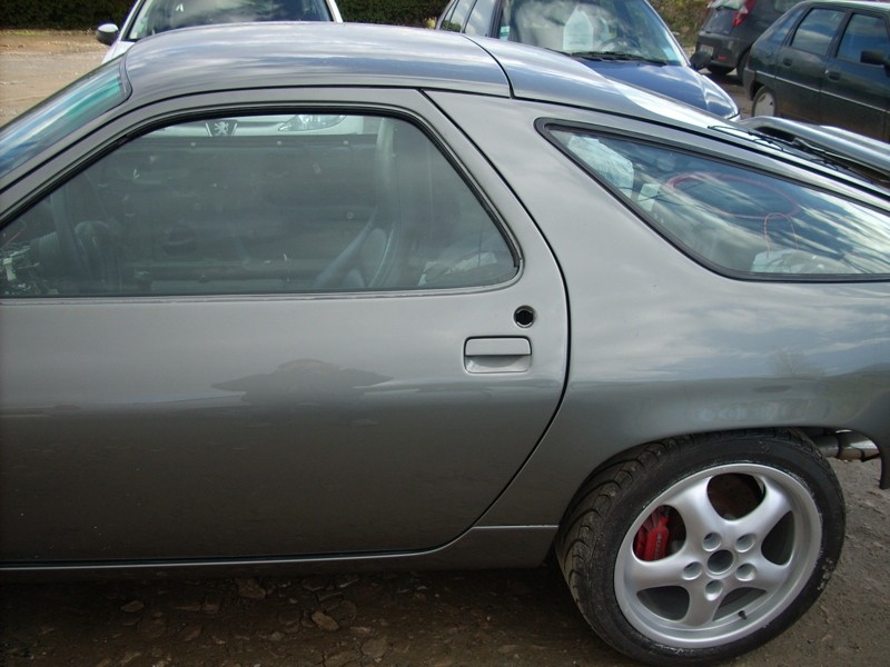

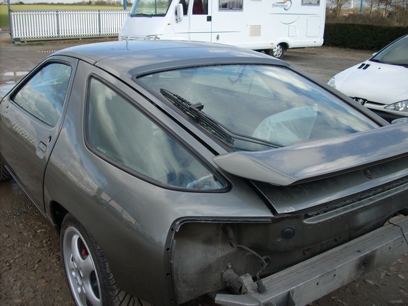

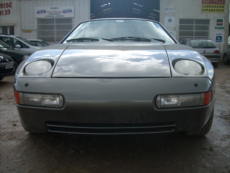

elle n'est pas tout à fait prête, il reste encore les bas de caisse des ailes à poser, les joints du PC avant, le PC AR, ajuster le capot et le pare choc, remonter les barillets, les baguettes de vitre, les passages de roues, le logo du capot et ce sera bon ;) Les jantes repassent en peinture car l'une a été rayée donc il refait les quatre.
Donc j'en reprends possession le 22. Ensuite je ré attaque l'intérieur.
Et la petite touche finale : les centres de roue, mais ce sera tout à la fin :)

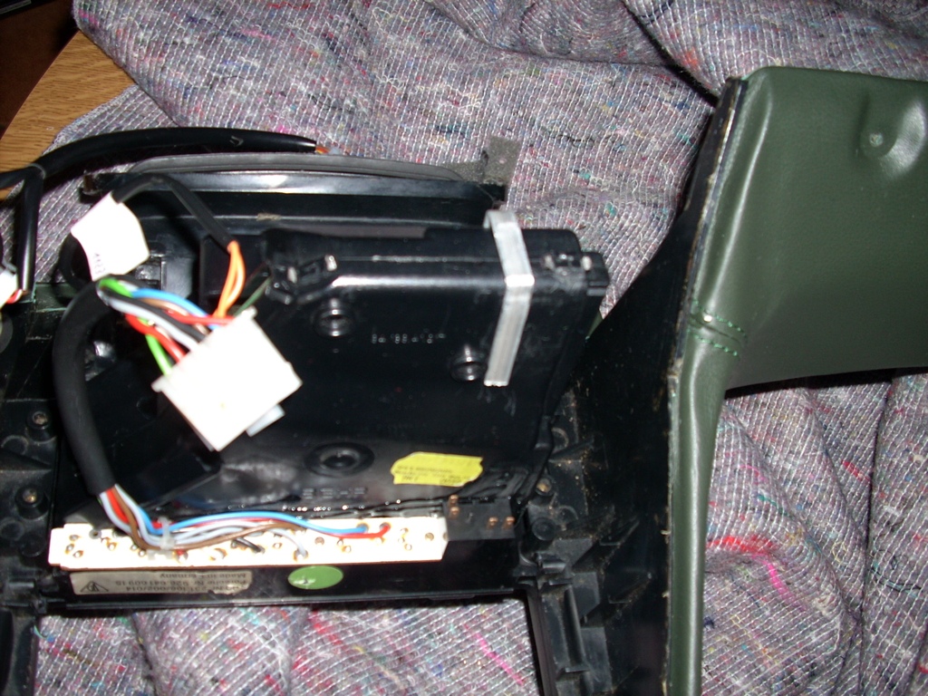

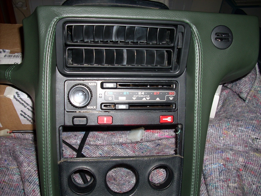

Message par lilian85 » mar. 16 févr. 2010 16:13

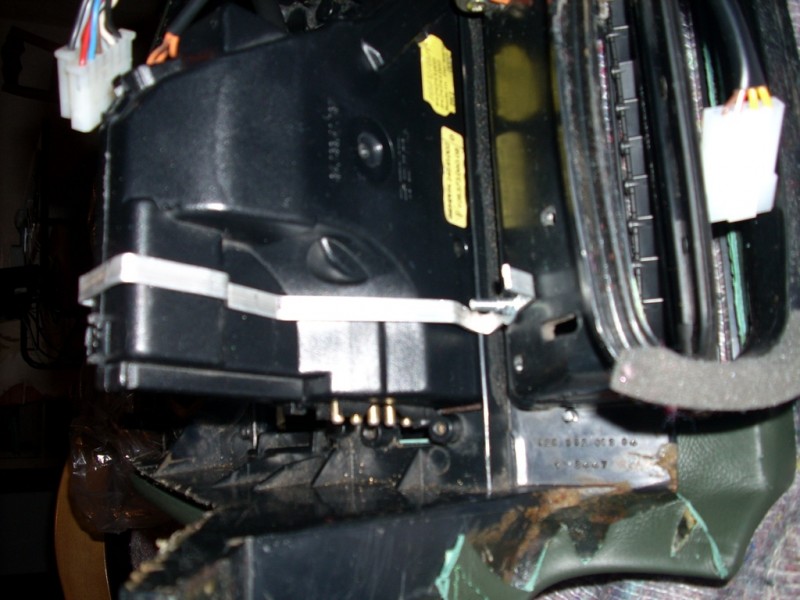

L'heure du remontage approchant, il faut s'attaquer aux derniers détails, ceux que l'on repousse sans cesse en attendant de trouver une solution correcte. Les pattes de mon boitier de commande de chauffage étant en miettes, impossible de fixer ce dernier à la console centrale. Je n'ai pas trouvé d'autre solution que de le coller au boitier de commande de clim/centralisation avec de la colle epoxy. Un coup de papier de verre sur les deux surface, une seringue de colle epoxy prête à l'emploi et on colle.
Ensuite je me suis fabriqué une espèce d'agrafe sur mesure qui épouse la forme du boitier et se clipse dessus, et qui et vissée en haut derrière l'aérateur central, ni vu ni connu ;)
Une fois en place, on visse les deux pattes du boitier de clim/centralisation, on remet le cache noir. Reste à voir si cette solution durera dans le temps :sceptic:
