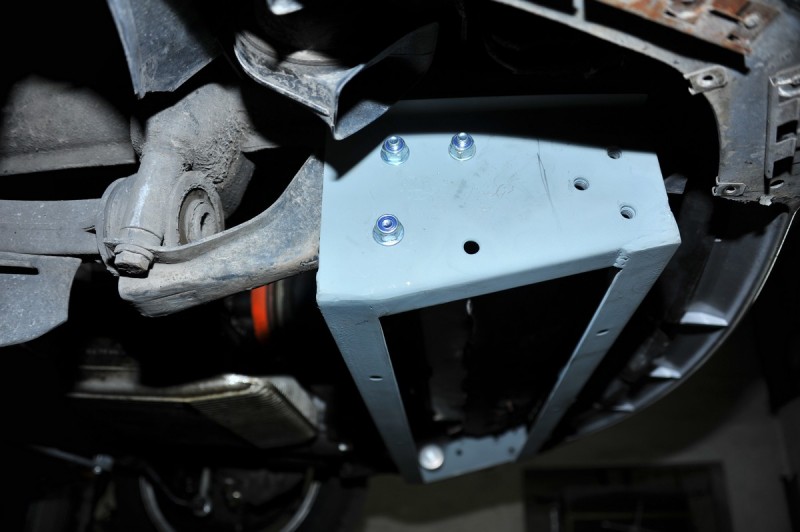

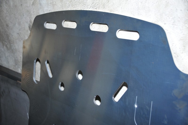

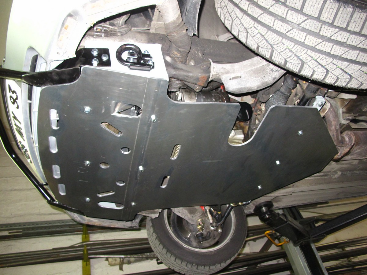

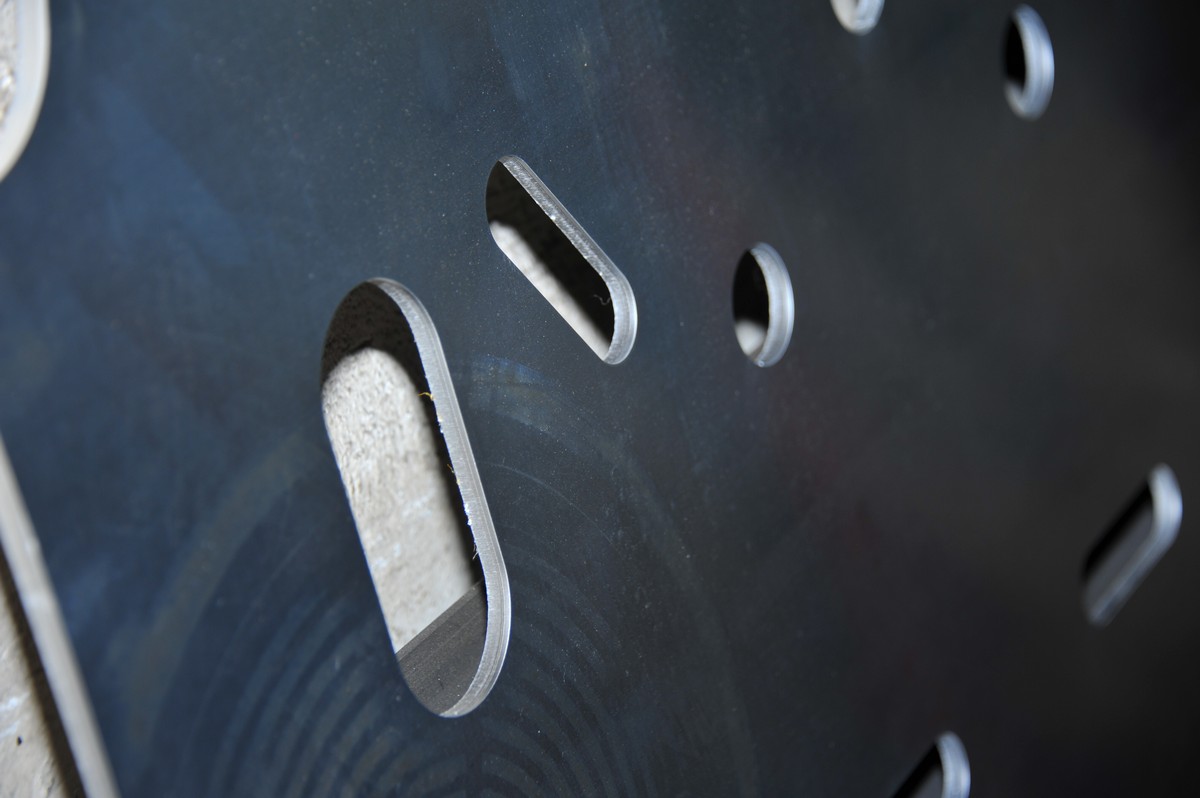

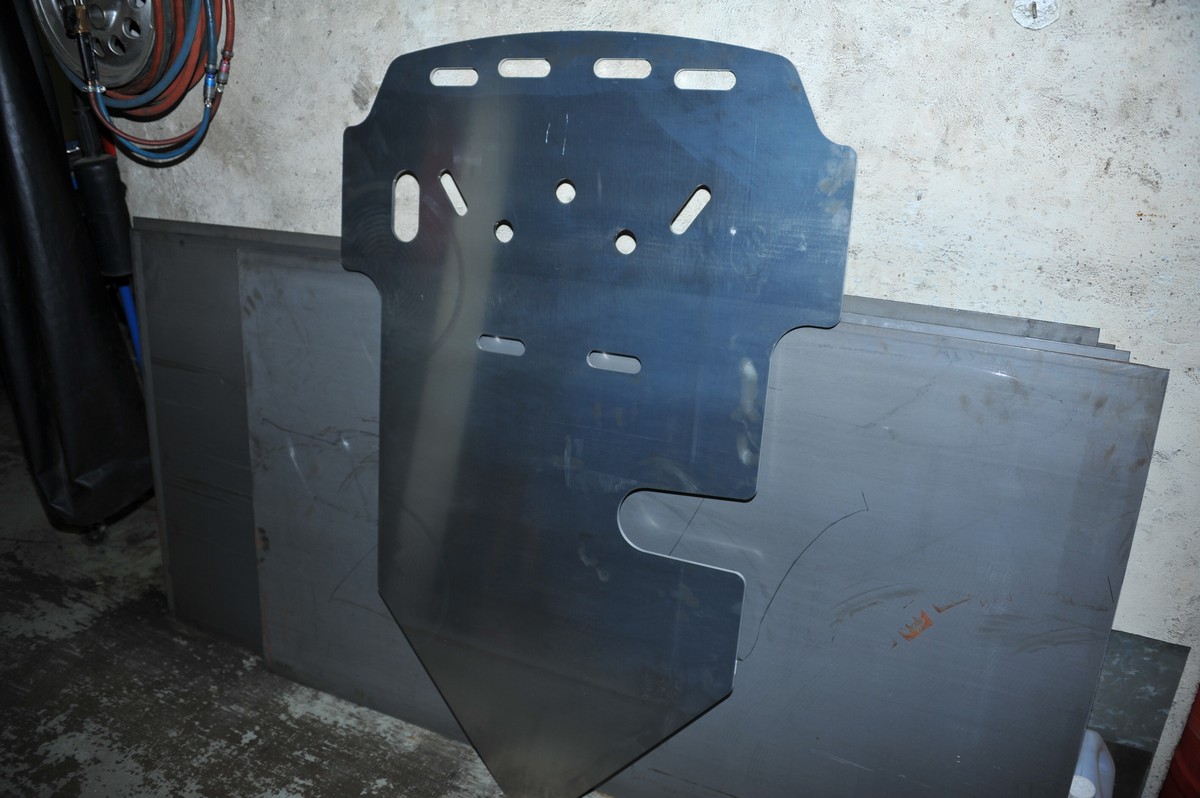

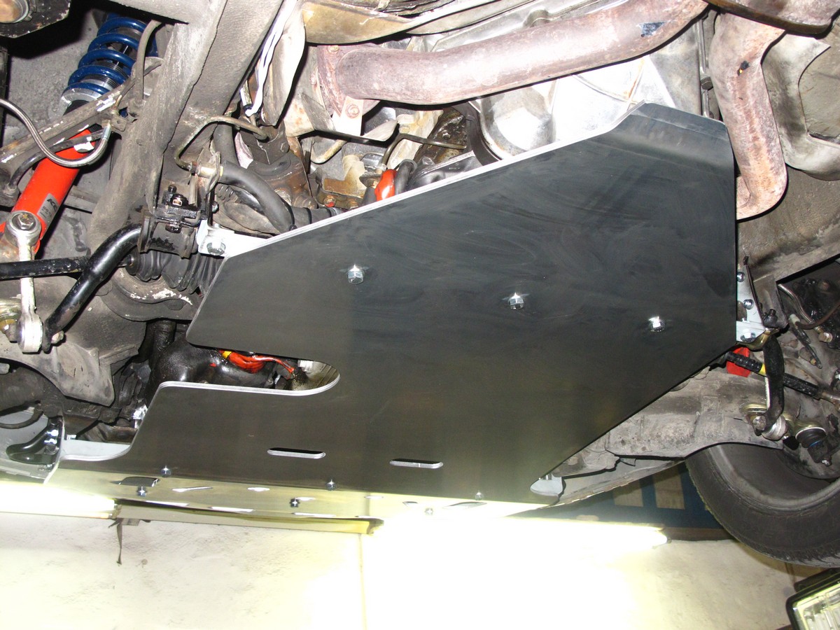

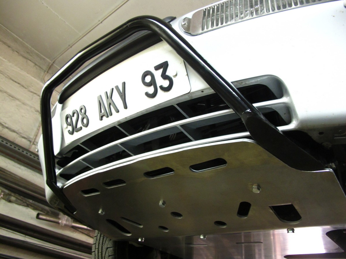

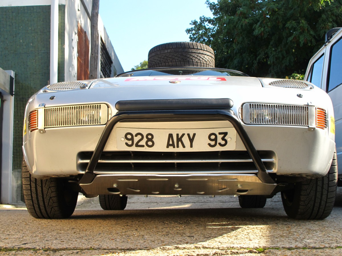

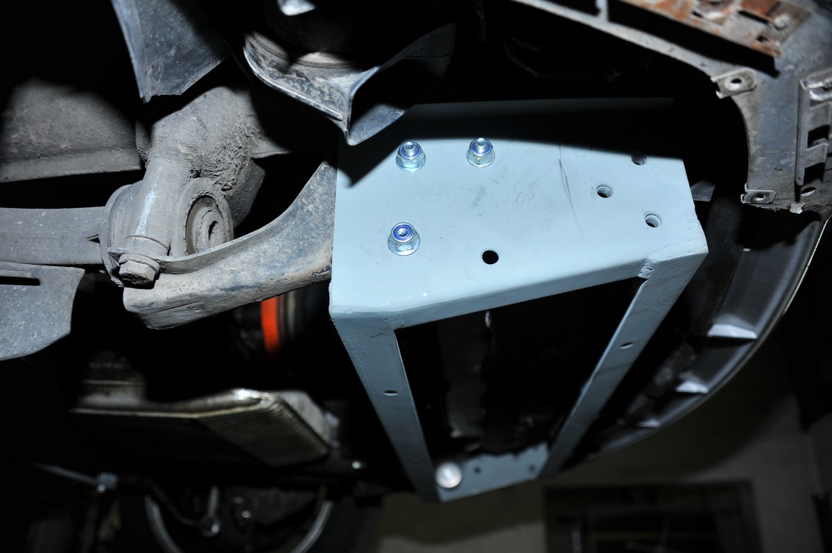

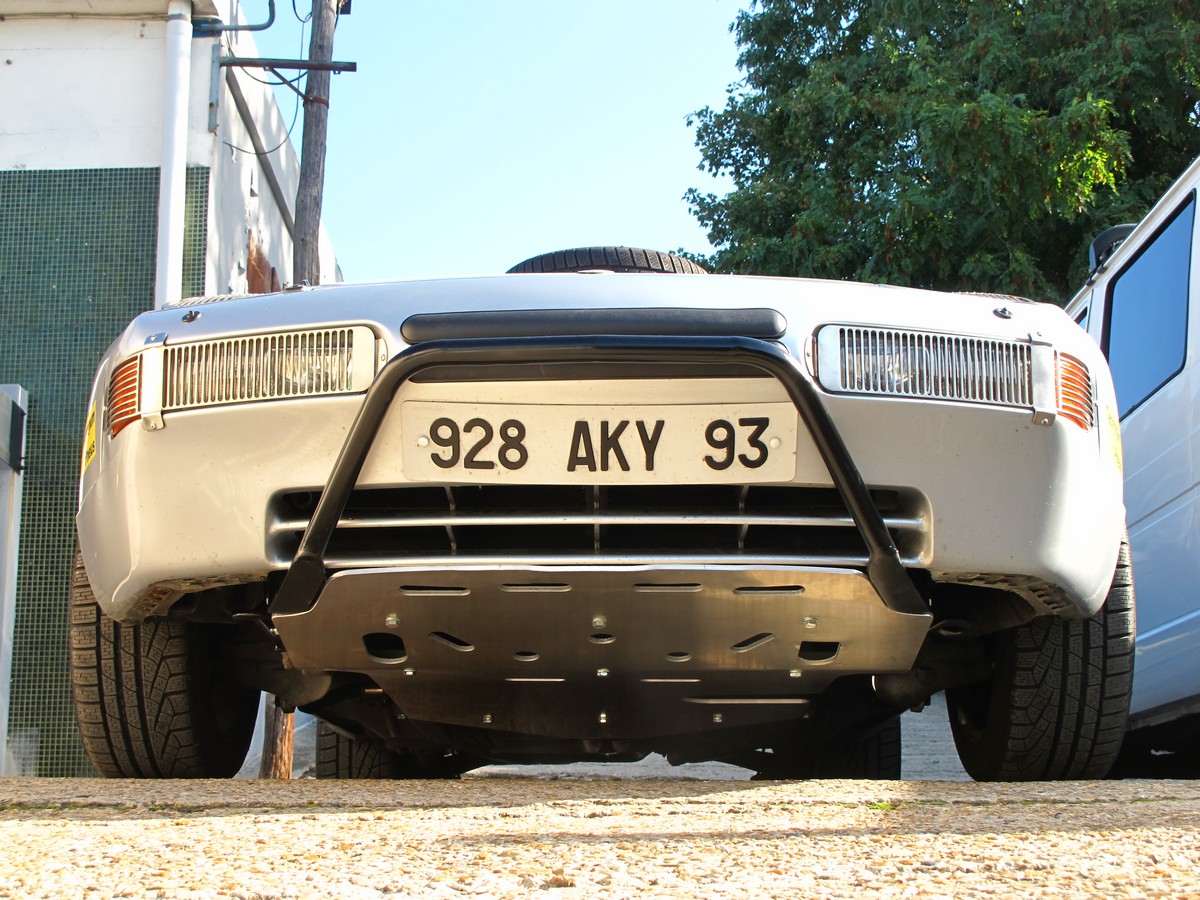

Ci joint quelques photos du bindage réalisé en alu avec découpe lazer, 2 anneaux de remorquage de part et d'autre.
J'ai fait poser un renfort pour protéger le bouclier, pour le renforcer, une barre a été soudée en avant du radiateur.

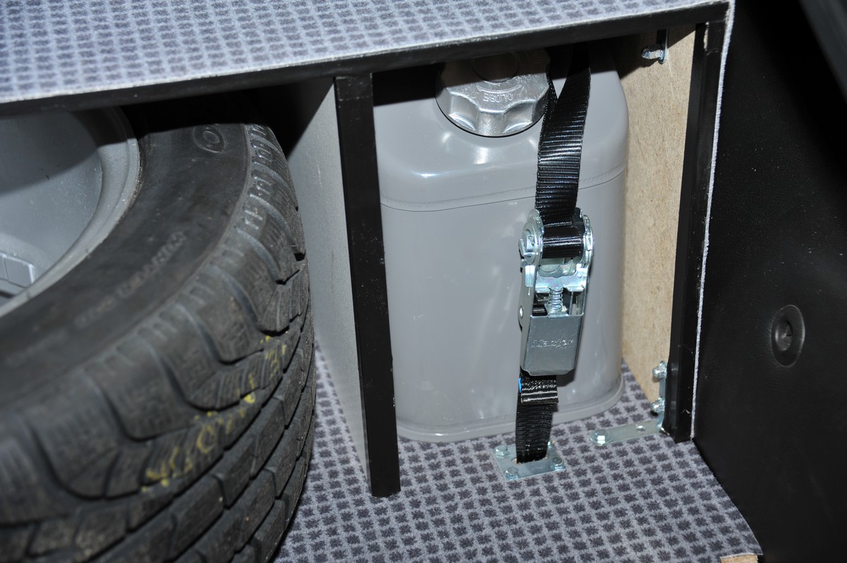

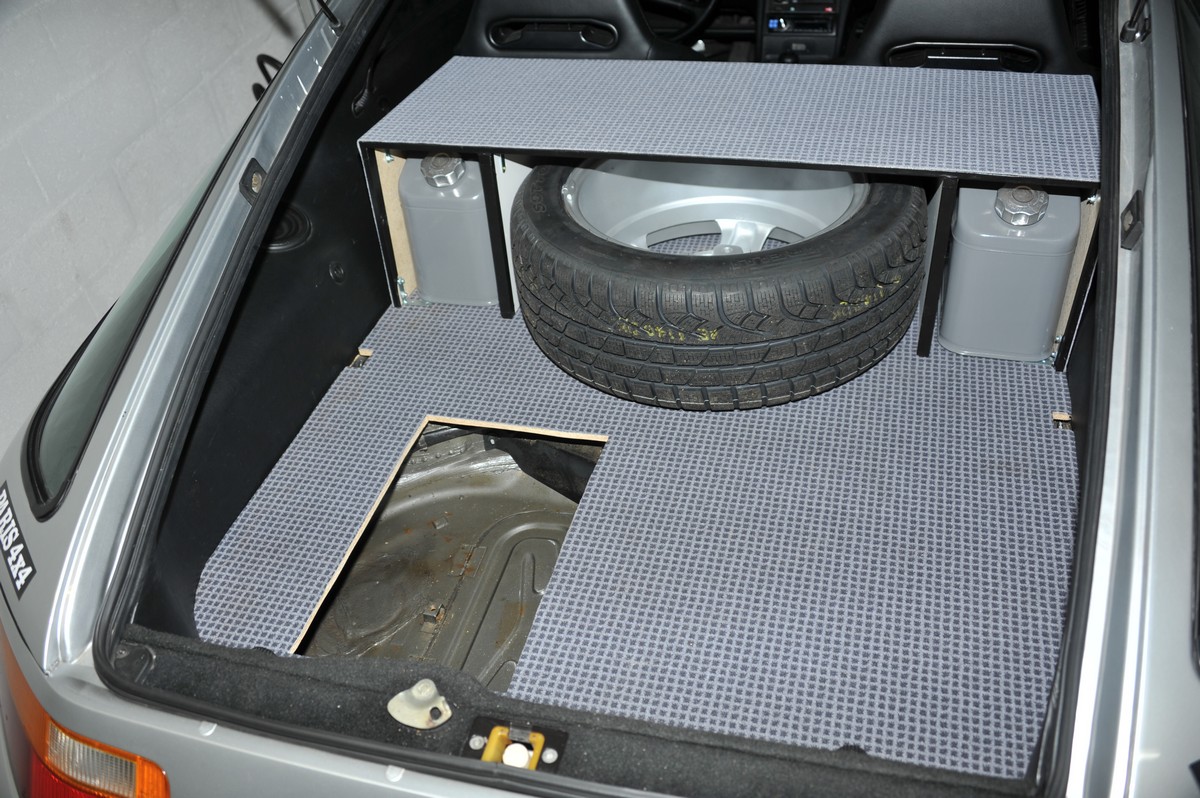

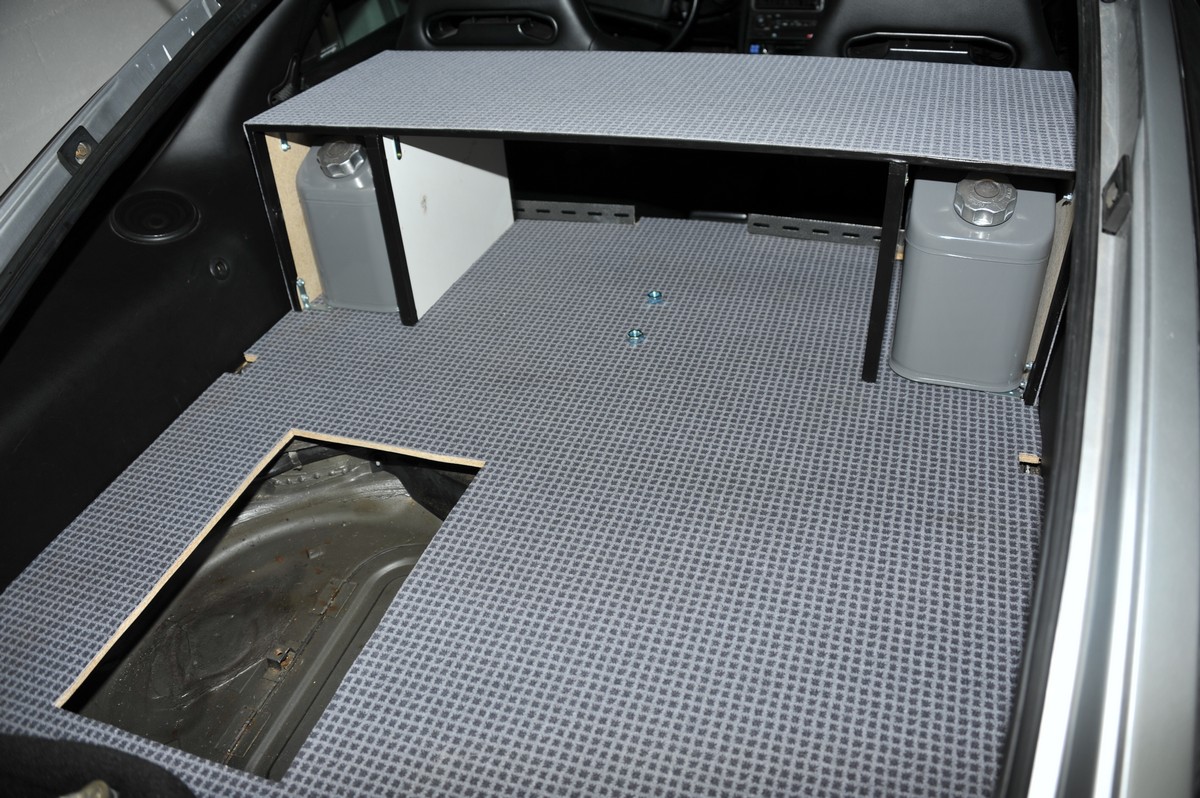

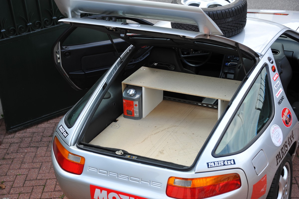

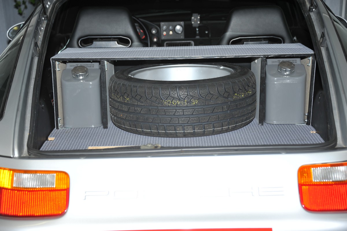

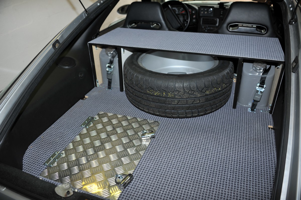

Hâte d'être à demain, ci joint quelques photos de la préparation intérieure, avons fait une trappe sécurisée à la place de la roue de secours pour y mettre ordinateur...
Nous avons eu des sponsors de dernière minute, la voiture n'est pas assez grande...

En regardant les photos ci-dessus, je me suis dit que bien entendu c'est un peu tard pour soulever ce genre de problème, mais tout de même, l'aéro du soubassement de la GT est relativement beaucoup assez fignolée, il suffit de descendre de voiture moteur tournant pour s'en rendre compte grâce au délicat souffle brûlant qui vous chatouille les chevilles.
On le sait tous, l'élévation des performances apparue avec la S4 a nécessité une augmentation de la capacité de refroidissement de la voiture, ce qui n'a -heureusement- pas été réalisé par un percement tous azimuts de la face avant (souvenez-vous des toutes dernières versions de la Lancia Delta Integrale). J'ai numérisé un article de l'Automobile Magazine sur la 928S4 qui décrit ça assez bien.
Pour évacuer les much much calories en gardant les mêmes entrées d'air, Porsche a intégralement caréné le soubassement du moteur jusqu'au delà des roues avant, de manière à créer une dépression sous la voiture et donc (par principe d'action / réaction) une aspiration de l'air par les ouvertures de la calandre. C'est un peu le principe de l'effet de sol des F1 sauf que là il est appliqué au refroidissement.
Et là, en voyant la magnifique plaque en alu découpée au laser, je vois tous ces trous et je me demande si la voiture va correctement refroidir. En effet, la dépression ne peut être efficace que dès l'instant que le soubassement est étanche, pour ne pas perturber le flux d'air qui rentre dans la calandre et traverse le radiateur.
Ceci dit, je ne demande qu'à me tromper, et souhaite de tout cœur que tout se passe pour le mieux pour notre ami.
Vince

Merci pour ces détails. Pour rassurer Philippe, j'ai roulé durant plusieurs mois sans le carénage de soubassement, sans problèmes particuliers de surchauffe. Actuellement, le carénage est en place, mais ma voiture chauffe (pas dû à ça: sans doute un problème de sonde ou de liquide refroidissement...).
Bon, maintenant, les régions traversées peuvent subir des températures élevées. Je crois que Philippe à prévu le coup avec des interrupteurs forçant le démarrage des ventilos...
