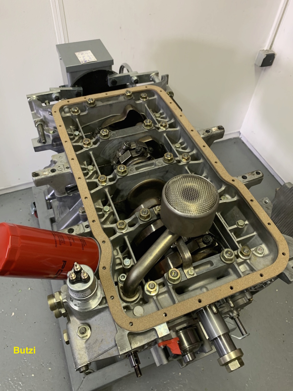

C’est le joint n°22 ?

Ça ne semble pas être un joint silicone ?
En tout cas chez un revendeur de pièces Porsche

Il existe des joints de carter en silicone mais pas en origine Porsche.
Ils sont plus fiable car moins pointu à la mise en place.
Le joint liège trop serré fuit.

Logiquement si le mécanicien 👨🔧 utilise une clé dynamométrique ça devrait aller ?

Normalement c'est de l'origine donc pas de soucis, mais un joint même bien posé peu fuir.

Donc entre les deux il vaut mieux mettre celui qui est en silicone.
Sur quel site tu préfères commander cette pièce ?

je viens d'inspecter le mien mis à neuf en février 2017 et pour le moment aucune fuite ni suintement. Toutes les vis ont été serrées au couple. 12Nm
