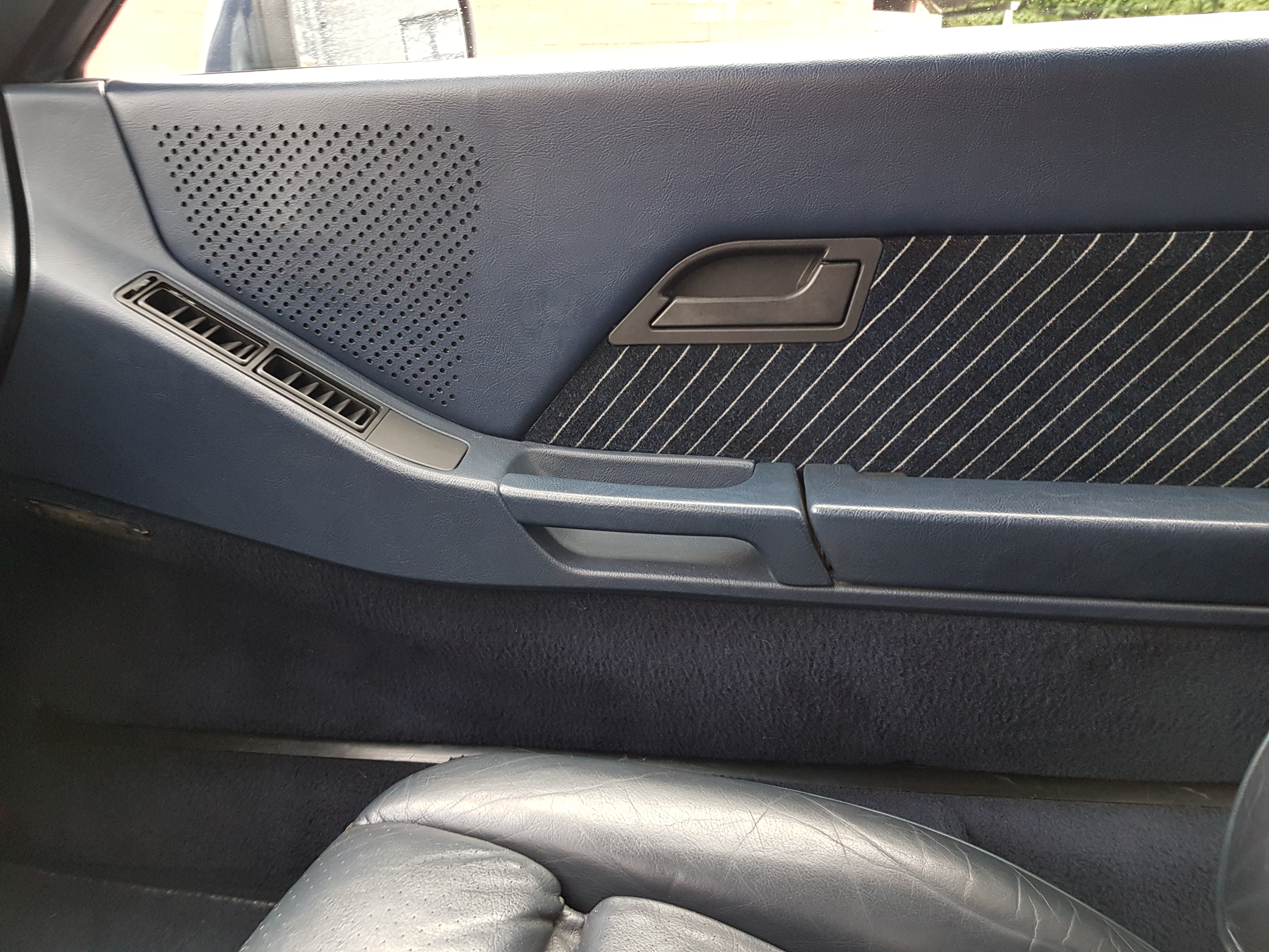

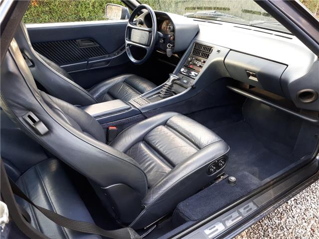

Message par Peter928addict » dim. 16 sept. 2018 12:32
Je suis descendu en Normandie hier pour descendre les panneaux de portes que j'ai fini de nettoyer
J'ai un intérieur Bleu comme ceci :
Je voulais uniformiser l'intérieur en enlevant le tissu Tennis bleu sur les contre porte et remettre du cuir.
Grâce à Samuel, j'ai récupéré des garnitures de portes complètes avec l'options HP 490 qui me plait mieux
Mais en comparant les couleurs, ca matche pas vraiment. Vous verrez sur la photo (accentué car en plein soleil du matin) que le bleu est un bleu nuit quasi noir d'un côté et bleu plus clair (dans la continuité du tableau de bord de l'autre)
Je comptais récupérer mes accoudoirs en meilleur état.
Qu'en pensez vous ?
Sinon, est il possible de remettre les HPs sur la garniture actuelle ?
La photo
Pierre
Messages : 15765
Message par chax » dim. 16 sept. 2018 13:21
Je pense qu'une fois le cuir nourri et lustré, sa teinte se rapprochera de celle des panneaux et s'intégrera mieux que le tissu tennis
Message par 928cs » dim. 16 sept. 2018 16:27
Aïe, zut !
Le mieux serait de voir avec un spécialiste en détailing s'il peut colorer le vinyle et le cuir de "mes" portes pour coller avec le reste de ton intérieur.
Je connais quelqu'un sur Le Mans qui pourrait le faire, en cas de besoin.
