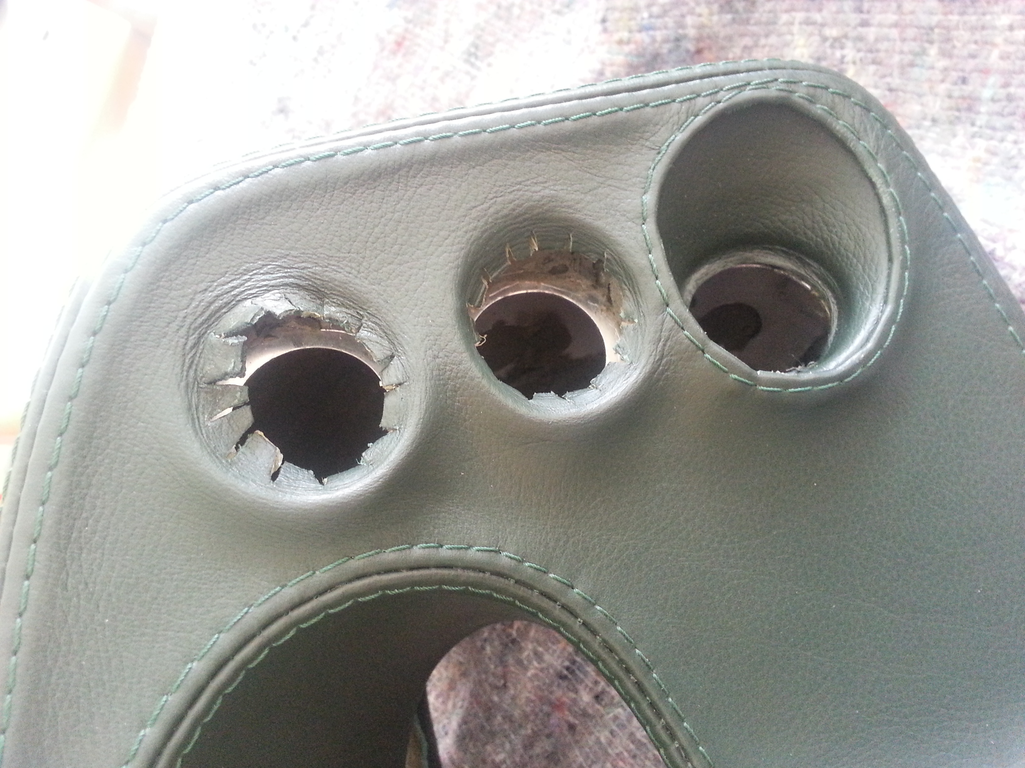

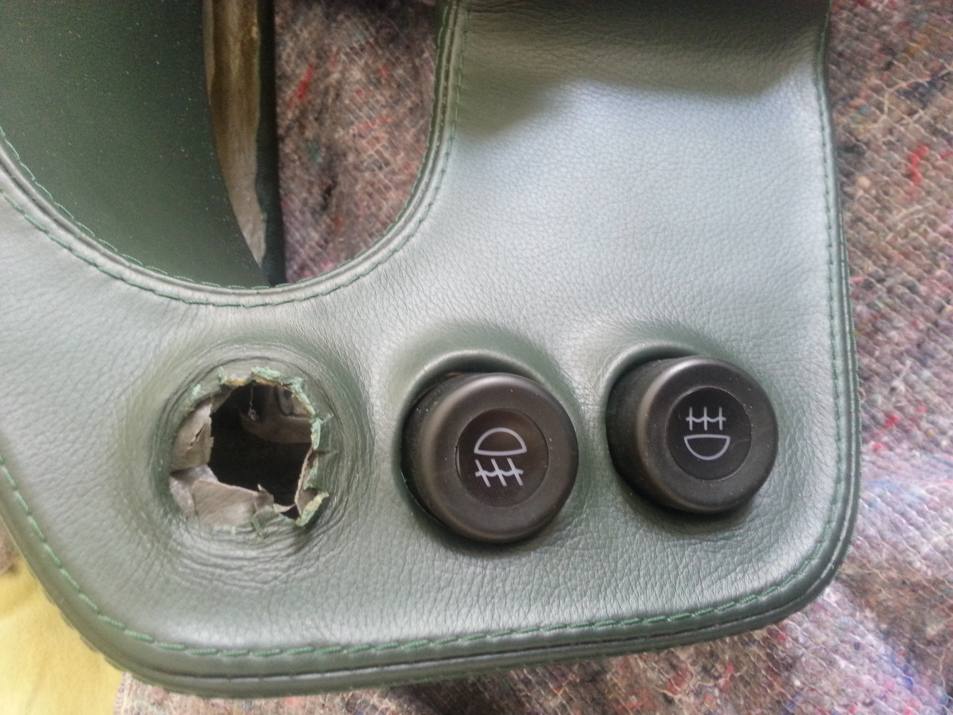

J'en profite pour nettoyer la console, le combiné d'instruments et le tableau de bord. Et le fait d'avoir recouvert de cuir le combiné fait que les interrupteurs se bloquent, ça frotte. Donc j'ai dû décoller le cuir autour des interrupteurs, enlever le plastique d'origine mais sans taillader le cuir, poncer la mousse avec un outil prévu pour une Dremel monté sur une perceuse. Si je l'avais fait avant de faire poser le cuir je n'aurais pas eu à passer une journée pour faire ça
mais à présent tout est ok, je peux mettre les AB où le désembuage.
Bref quelques heures de boulot mais je n'avais pas le choix.

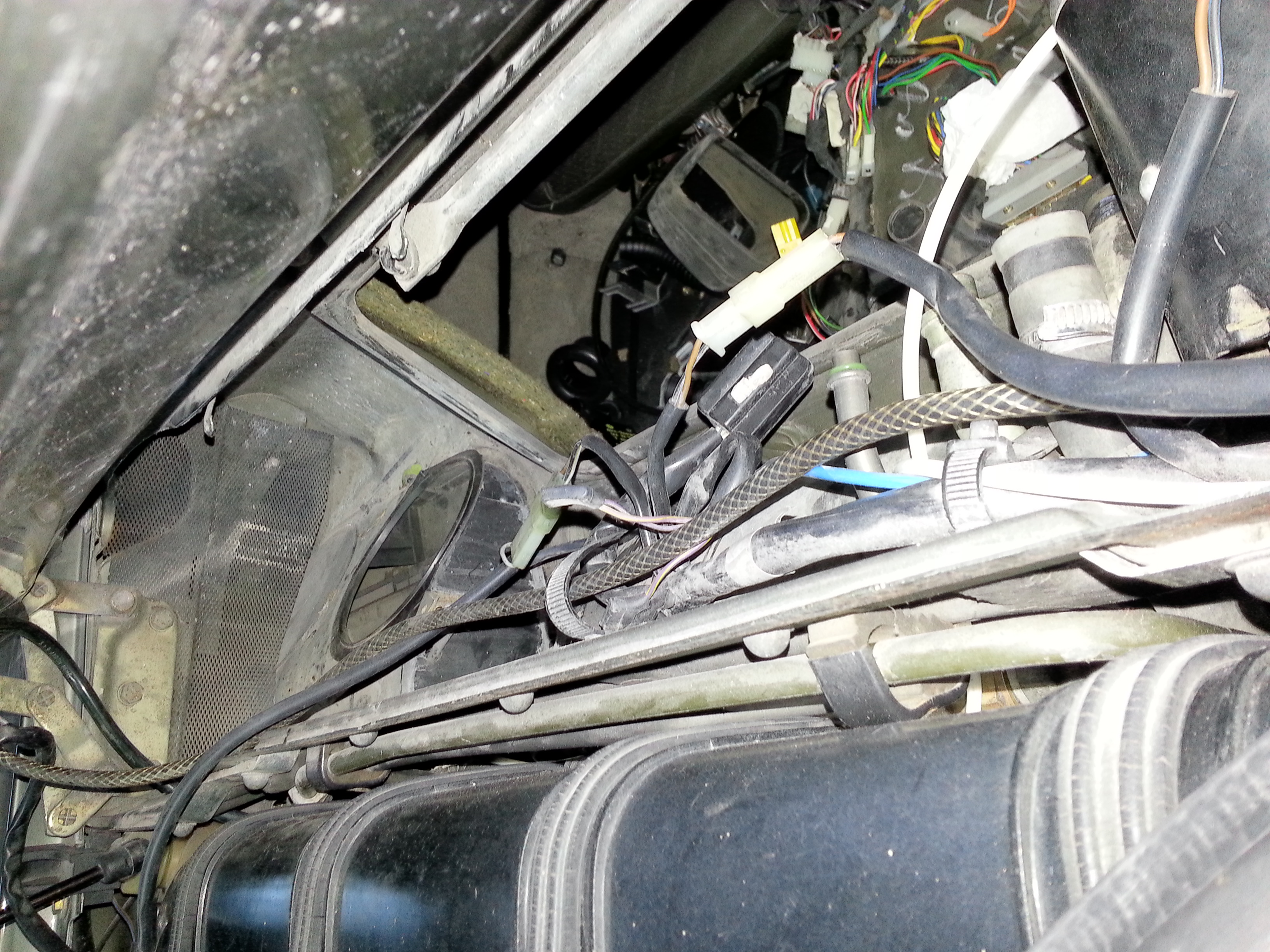

Alors tout le bloc chauffage/climatisation ainsi que le ventilateur d'habitacle sont sortis. Il y a comme un vide dans le compartiment moteur

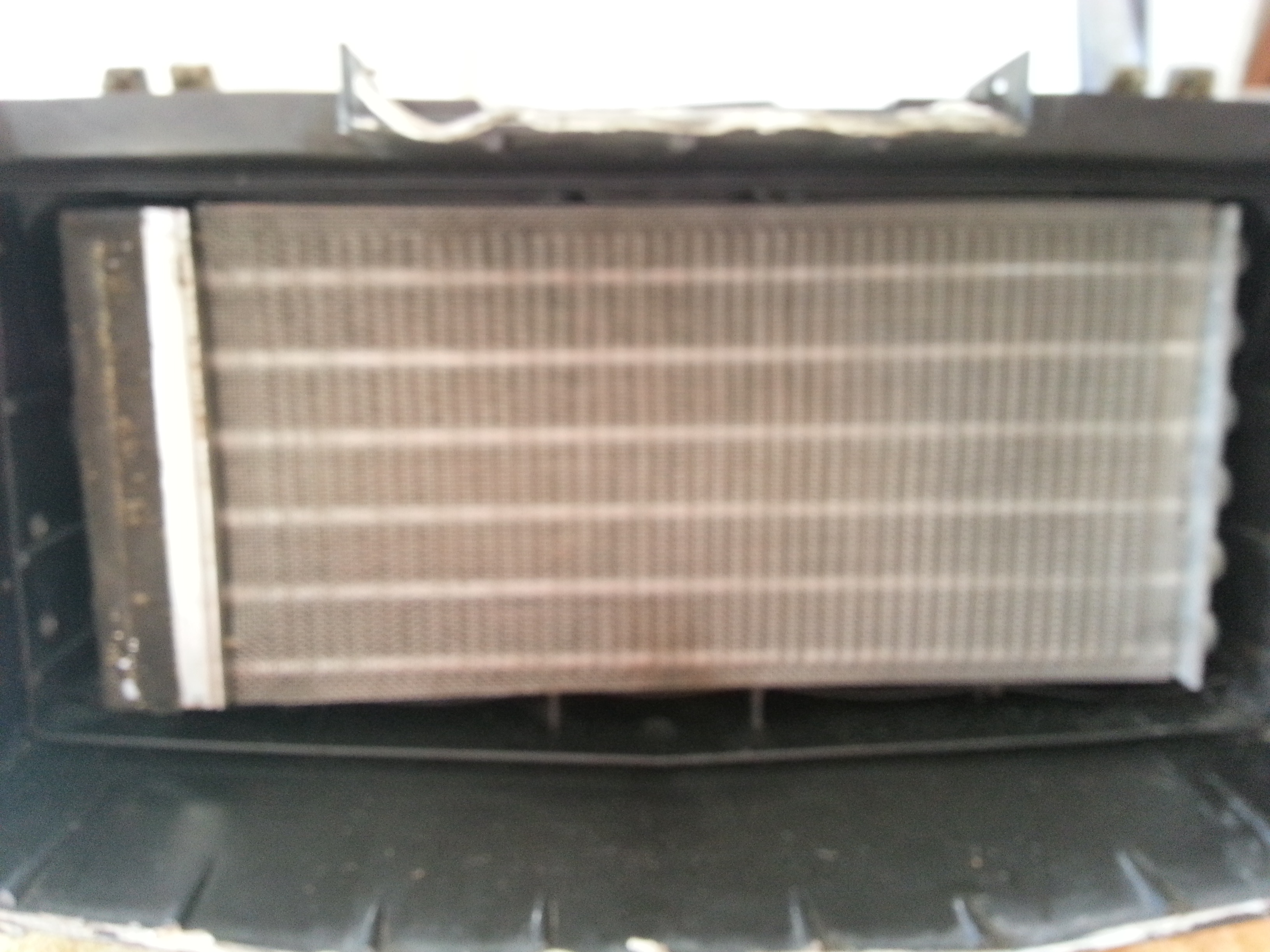

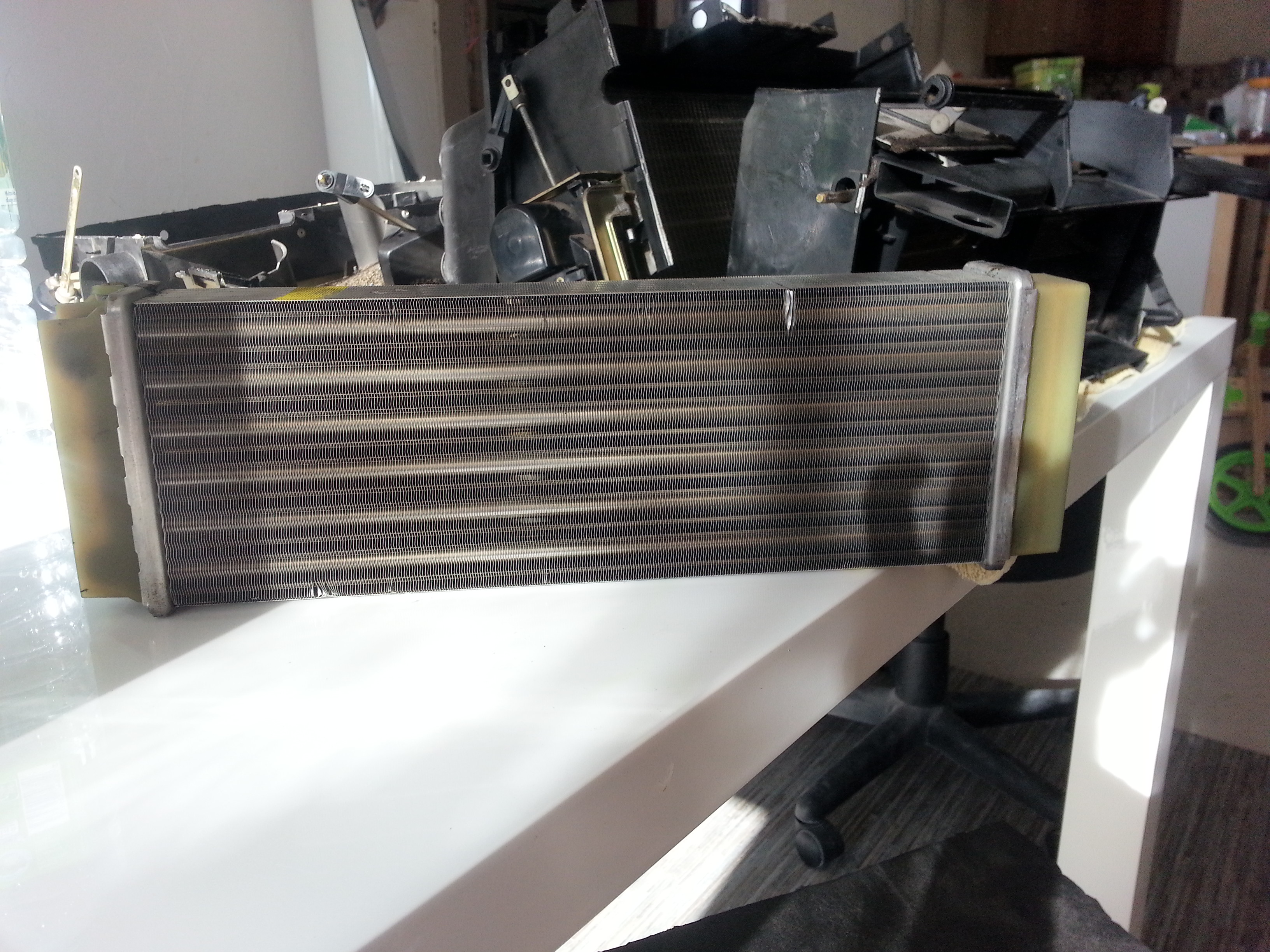

J'ai démonté l'ensemble chauffage/clim, tout était nickel. Radiateur de chauffage et évaporateur étaient comme neufs. Quasiment pas de débris, et pas de rouille. Un bon gros nettoyage car en revanche l'évaporateur était recouvert en partie de poussière noire assez épaisse. Tout est remonté. Je n'attends que le nouveau moteur du ventilateur d'habitacle pour remonter le tout.
Et une chose en passant : lorsque le radiateur de chauffage est retiré, évitez de mettre la voiture en marche, ça vous évitera de prendre un bain de liquide de refroidissement sur les pieds
Prévoir une bouteille pour le recueillir.
