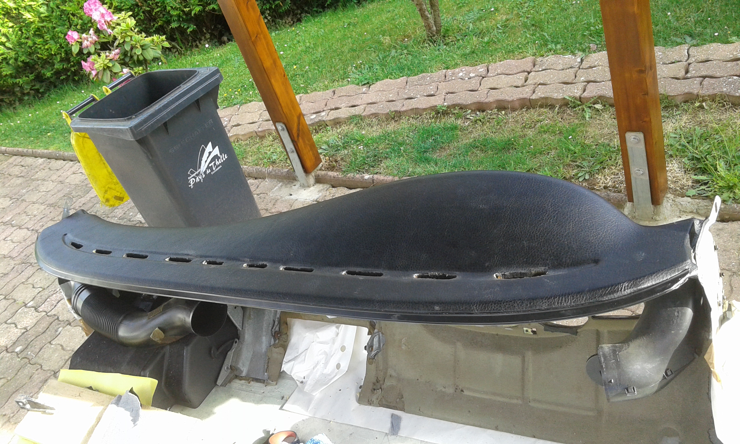

Pour le moment ça donne ça :
AL2004 a écrit :Bonjour Fluitex,
Peux-tu donner plus d'information sur le type de mastique que tu vas utiliser cela pourrais m'interesser
Merci
Je ne sais pas comment faire mieux . La fissure est comblee mais les rebords sont légèrement surélevés et si je coupe au cutter pour arrazer ça risque de se voir plus .
J'essaie de teinter avec la teinture a cuir, ça atténué mais pas totalement .
La photo blanchit le trait, en vrai c'est moins visible je trouve
Il existe des recouvres casquette en cuir a coller mais je n'ai pas trouvé en bleu , uniquement en noir alors je ne sais pas ce qui est le plus moche : fissure ou casquette noire :-(Image

J'ai vu une réparation faite par un pro sur la casquette d'une 928 d'une connaissance et franchement c'est pas top :-( on voit les traces de mastic silicone qui boulochent de chaque côté et la fissure est nettement visible :-(
Me concernant l'ai place des rubans adhésifs de chaque côté de la fissure comme j'avais démonte le volant puis j'ai rempli au pistolet en écrasant au doigt
Après 1 h j'ai ôté les rubans et frotte pour eliner les dépôts sur les rebords , sa vaut la réparation du pro que j'ai vu . J'aimerais améliorer la teinte du mastic st je n'ai pas trouvé comment écraser les bords qui se relèvent un peu .
Je sais si on lit maçonnerie ça ne rime pas avec Porsche :-) mais c'est aussi écrit peut être peint et puis la teinte noire est plutôt grise et ressemble au bleu intérieur chez moi .
Enfin je n'ai rien a perdre :-) au pire c'est mieux que fissure et creuse :-)

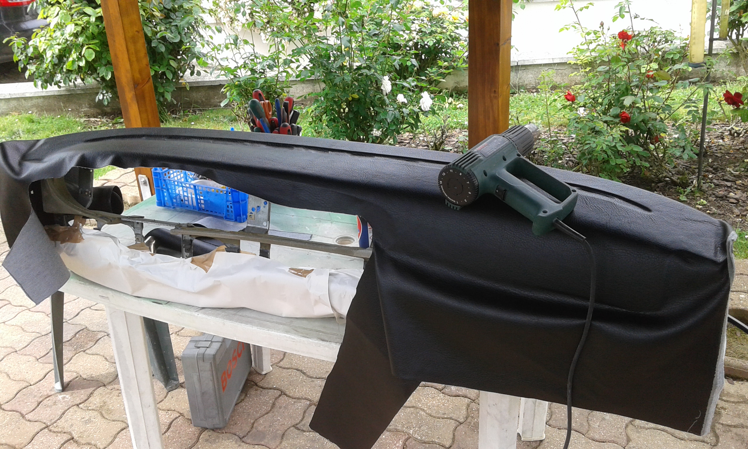

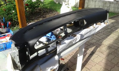

Laisse tomber les réparations au mastic. J'ai bien tenté de le faire sur ma 944 mais franchement le résultat fut laborieux. J'ai fini par recouvrir de simili cuir. Pulvérisation de colle néoprène en bombe aérosol, chauffage du simili au décapeur thermique, puis application et thermo formage. Le résultat est plutôt satisfaisant. :)
Je suis moins fan des recouvres tdb qui d'après ce que j'avais vu sur le forum 944 ne s'ajustaient pas nickel sur le tdb d'origine. De plus en pvc dur.
