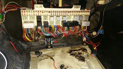

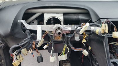

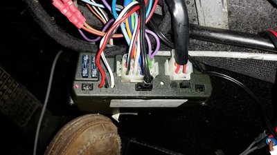

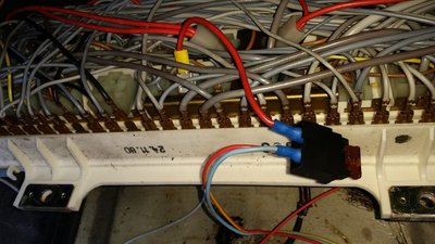

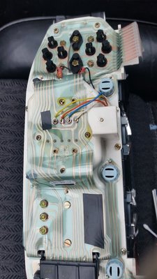

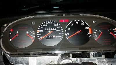

Salut à tous ,

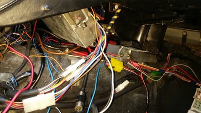

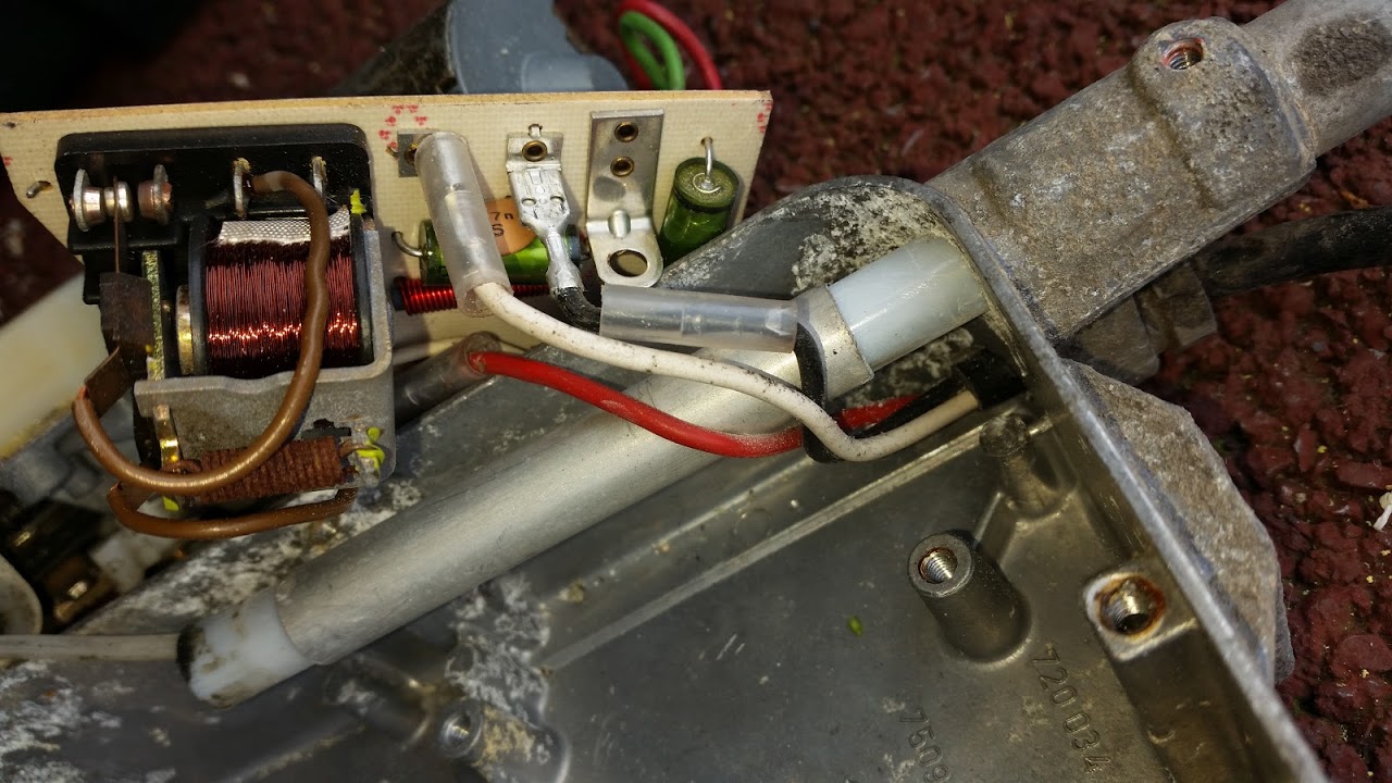

J'ai commencé à réviser ma nouvelle 928 ( une S boite auto de 81 , nommée : BLACK BELGE ) .
Voici ma 1ere salve d'interventions , avant de m'attaquer à la maintenance du moteur et châssis.
résumé sur 3 WE :
dé-greffer l'alarme obsolète et tous ses capteurs / coupe-circuit / etc ...
dé-greffer la HIFI - trop moderne -
réparation antenne Hirschmann télescopique
réfection tableau de bord erratique : indicateur / connectique / circuit imprimé / soudures
vérification carte électronique contrôle tableau de Bord
ménage tableau électrique : fusible / relais / console centrale
correction éclairage intérieur
vérification système ventilation / dépression / capsules
recherche pb Tempostat non stable : boitier électronique / cloche de contrôle
nettoyage intérieur
réfection panneau de portes : tissus/ accroche plastique / isolant
réfection système lavage vitre et phare
quelques clichés :
à suivre ...
