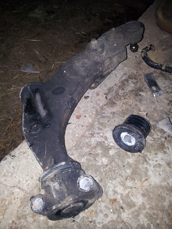

Juste pour info, j'ai sous la main un demi train avant provenant d'un S en bien piètre état suite à une rencontre inopinée avec un muret :ill:
Pour abonder dans le sens de Didier, le choc à brisé net le triangle inférieur alors que le support de rotule en aluminium n'a absolument pas bougé... :sceptic:
