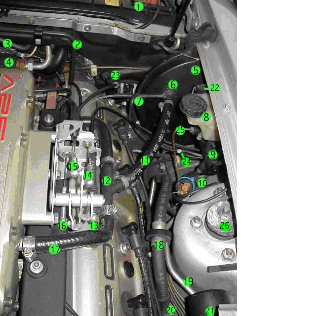

numero 14

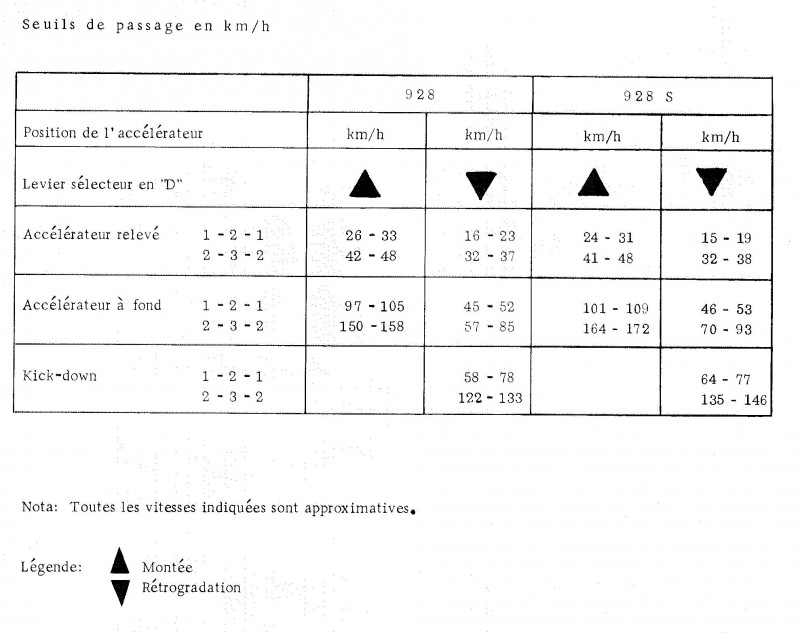

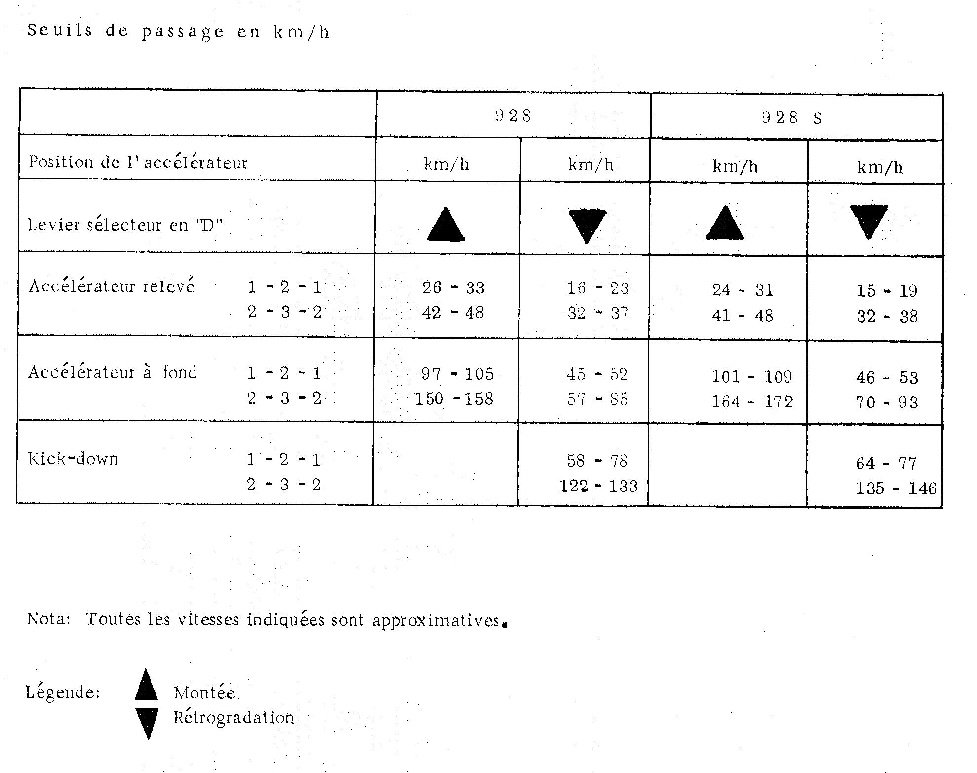

passage rapport

ristor a écrit :numero 14
il est pas mal ce schéma. Tu l'as avec la légende ?
