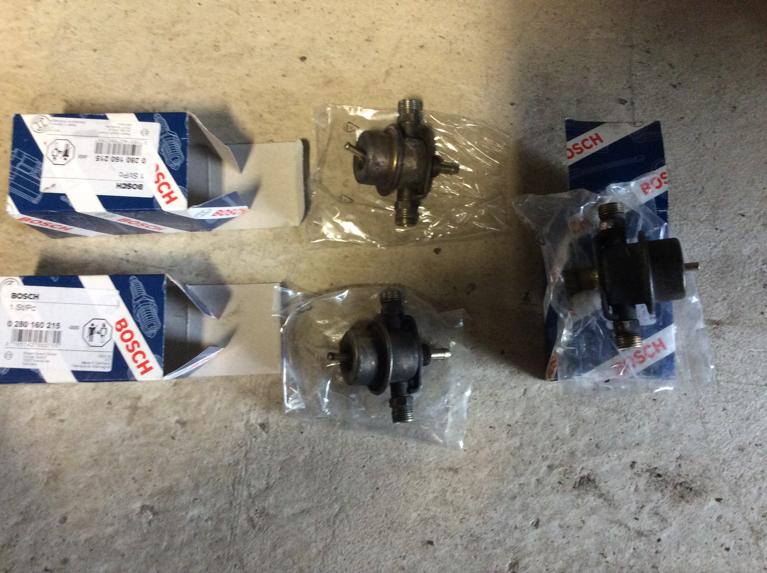

Re: Réveil en douceur pour ma 28, après presque 20 ans de coma!!
Ok, les 3 pièces sont commandées.
J'espère avoir le temps de faire ça début de week end et que tout cela clôturera ma panne (j'attendrai la suivante...
Salut à tous,
J'espère réceptionner amortisseur/régulateur pression d'essence aujourd'hui, et me lever aux aurores demain pour tout monter avant que les enfants se lèvent....
Question technique pour ma culture personnelle: qu'est ce qui explique que dès que je coupe le moteur la pression d'essence tombe tout de suite à 0?
Aucune fuite visible sous le capot, ni sous la voiture, et pas d'odeur d'essence
Des précautions particulières à prendre pour remplacer mes pièces?
Merci d'avance
Bonne journée
Hervé
Un régulateur est mort, autrement dit, il fuit. Mais il ne fuit pas vers l'extérieur mais vers le retour au réservoir.
Dès que tu coupes le moteur, la pompe s'arrête. Toute l'essence sous pression retourne au réservoir à travers ce régulateur fuyard.
- Messages : 5880
Il fuit aussi vers les tuyaux de dépression (gout d'essence dans les tuyaux) et retourne aussi dans l'admission.

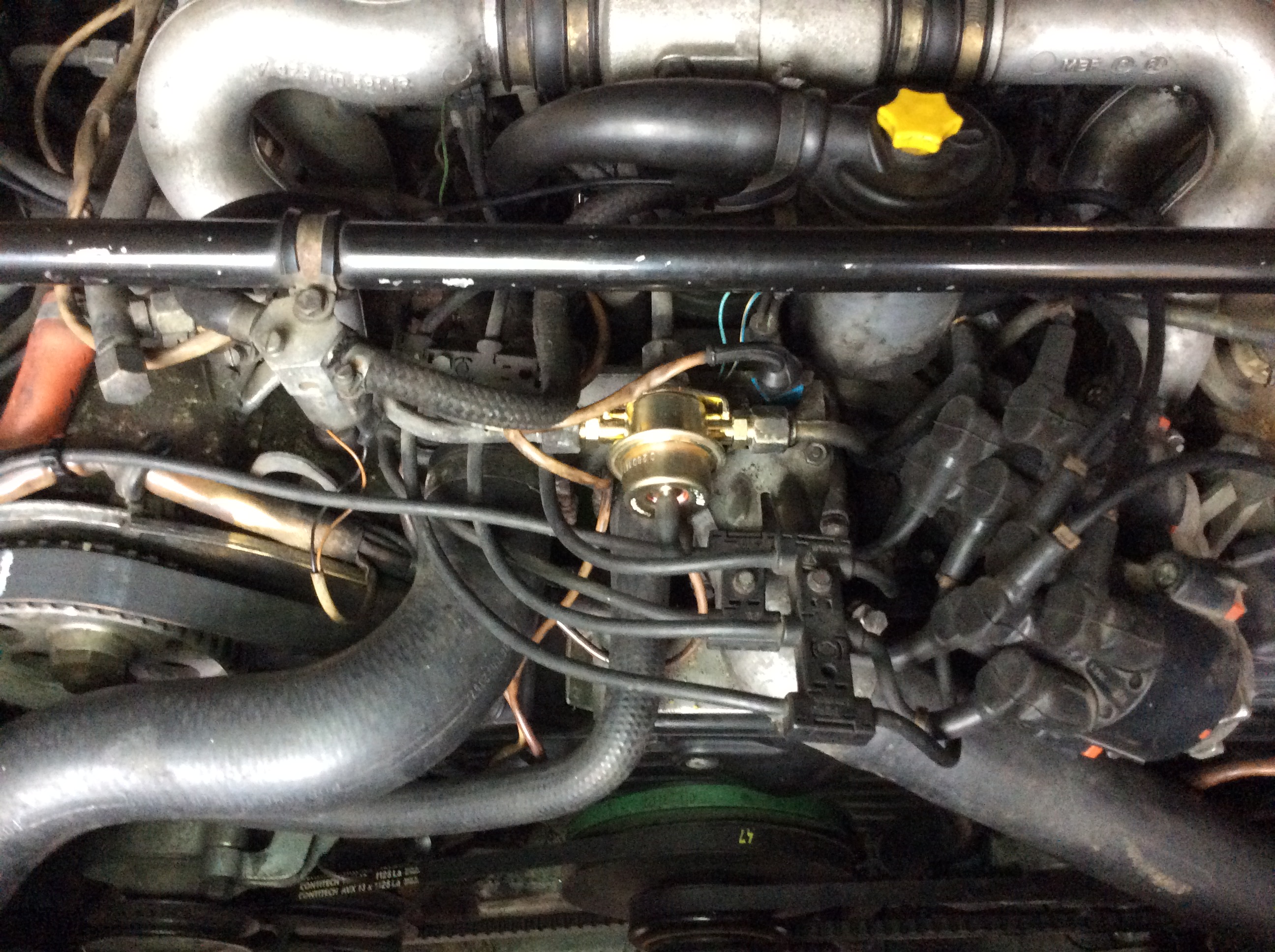

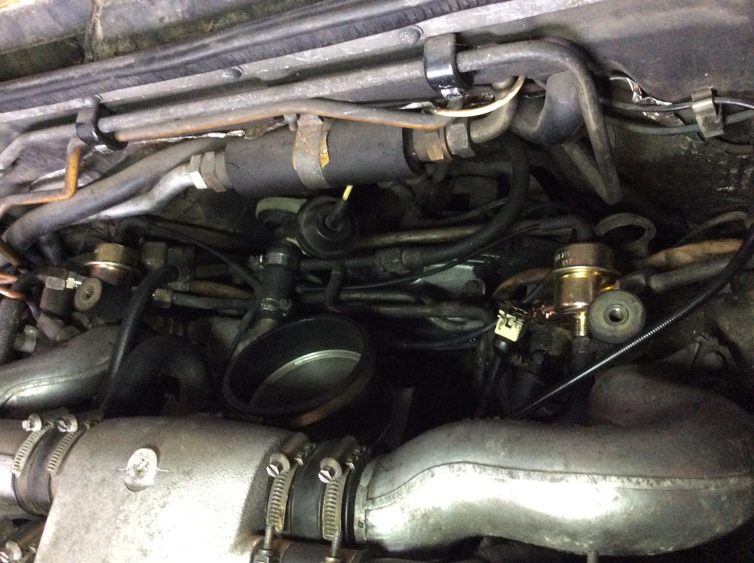

Merci pour les infos.
Je vous amène des nouvelles en live.
Régulateurs et amortisseur montés J'attend que les enfants soient debout, histoire de pas réveiller toute la maison pour l'essai.
J'ai le temps d'aller boire 2 ou 3 cafés, en croisant les doigts!!
À plus tard pour le résultat!
