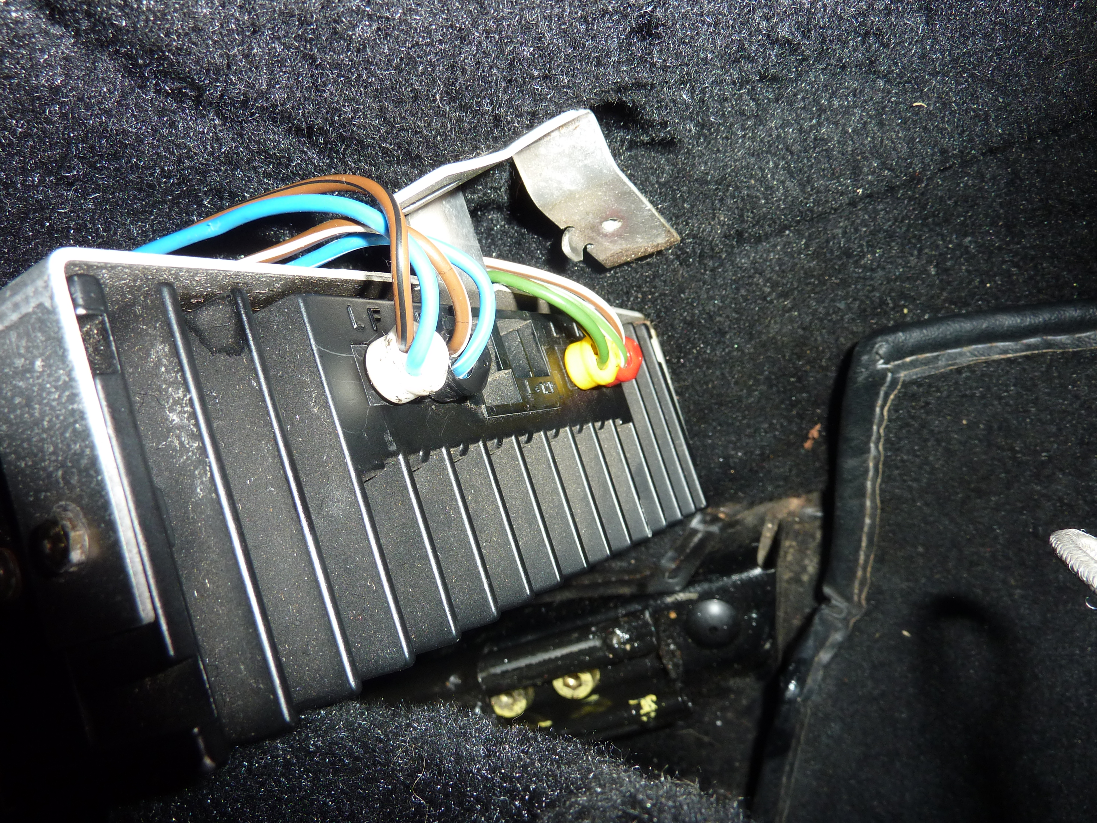

ce dont je parle, c'est ce qui est blanc, tout à droite,
avec le fils rouge qui fait une boucle sur lui même...

Tu peux faire une photo du branchement des fils sur l'ampli ?

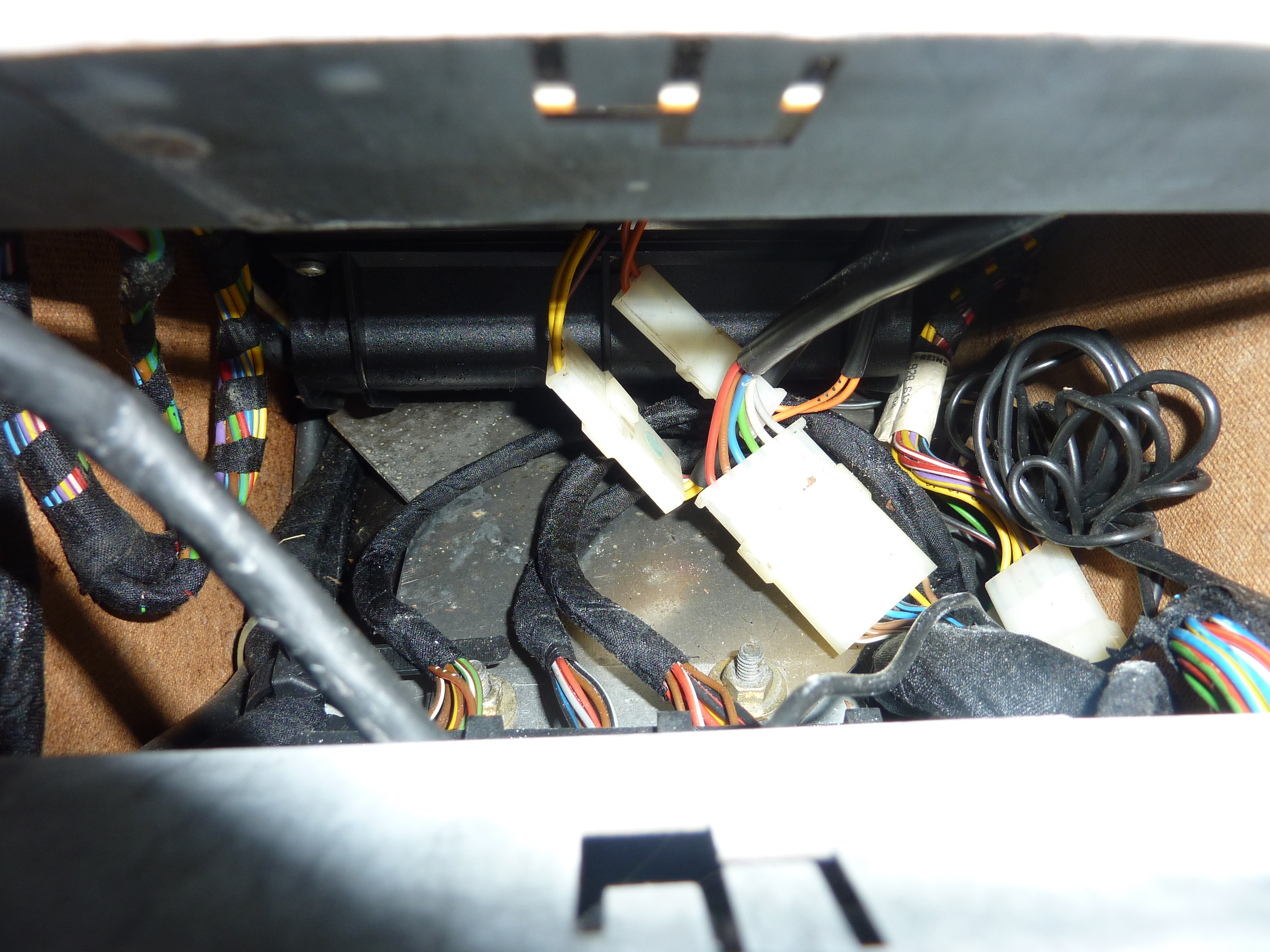

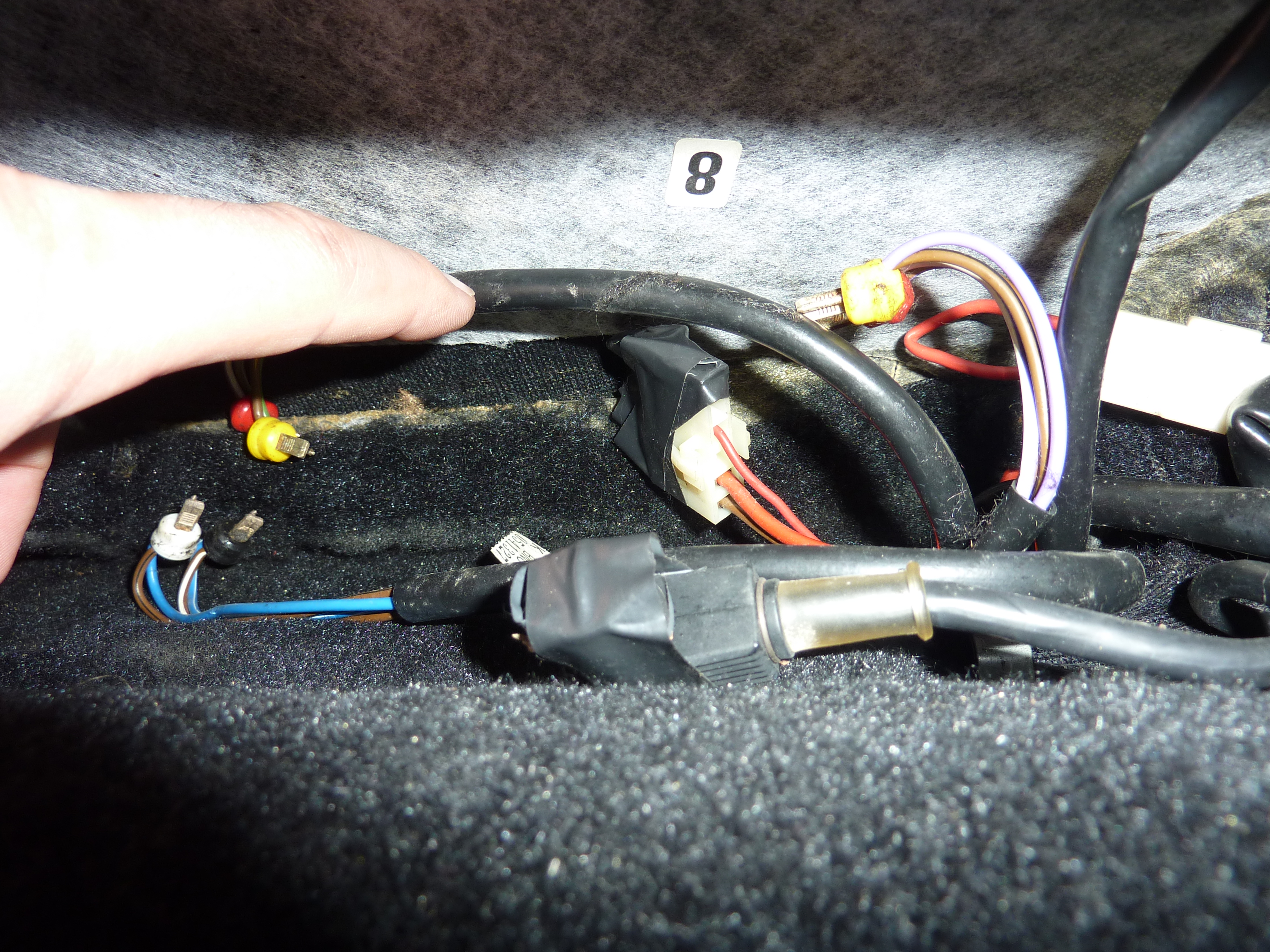

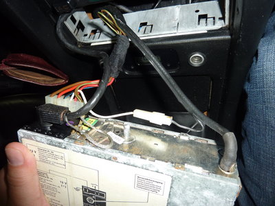

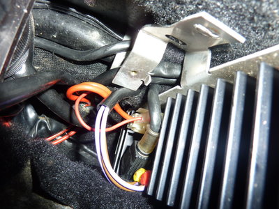

oui je n'y pense pas assez
alors derrière le poste :
dans la console centrale :
d'un coté de l'ampli :
de l'autre coté de l'ampli :
et avec la prise blanche dont je parlais tout à l'heure... :

Sur le mien c'est la prise din coudée qui est branchée sur l'ampli avec le fil gris et la cosse sur la patte de la carcasse de l'ampli. Sur l'autoradio c'est la din droite et sans fil gris qui est branchée derrière.

ca voudrait dire que mon fils 8 broches est à l'envers ?
je pense pas que ce soit ca, car ca a marché quand même pendant pas mal d'années...
je vois pas pourquoi quelqu'un aurait inversé le sens de ce câble (même en cas de panne)
par contre, que penses tu de la cosses blanche avec 2 fils rouges ( et qui n'a rien de branché au bout ) ?

Peut-être qu'en 91 le câble est coudé aux 2 extrémités ?
Je ferai une photo du mien pour comparer. Mais j'ai aussi une prise qui est pontée.

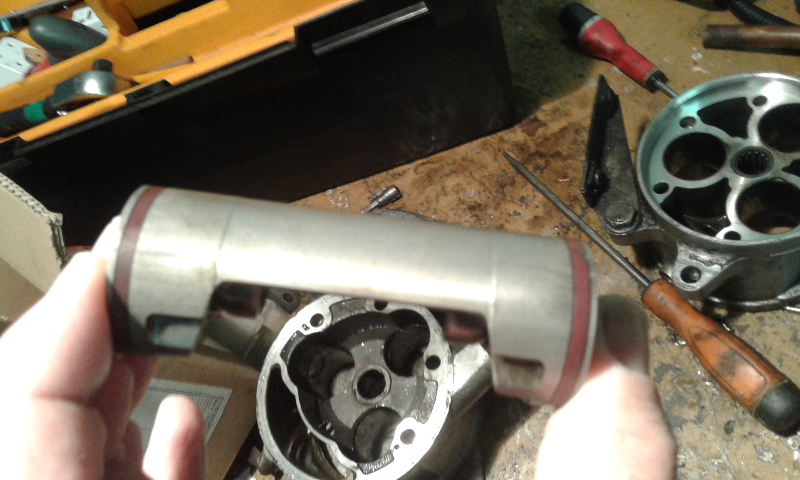

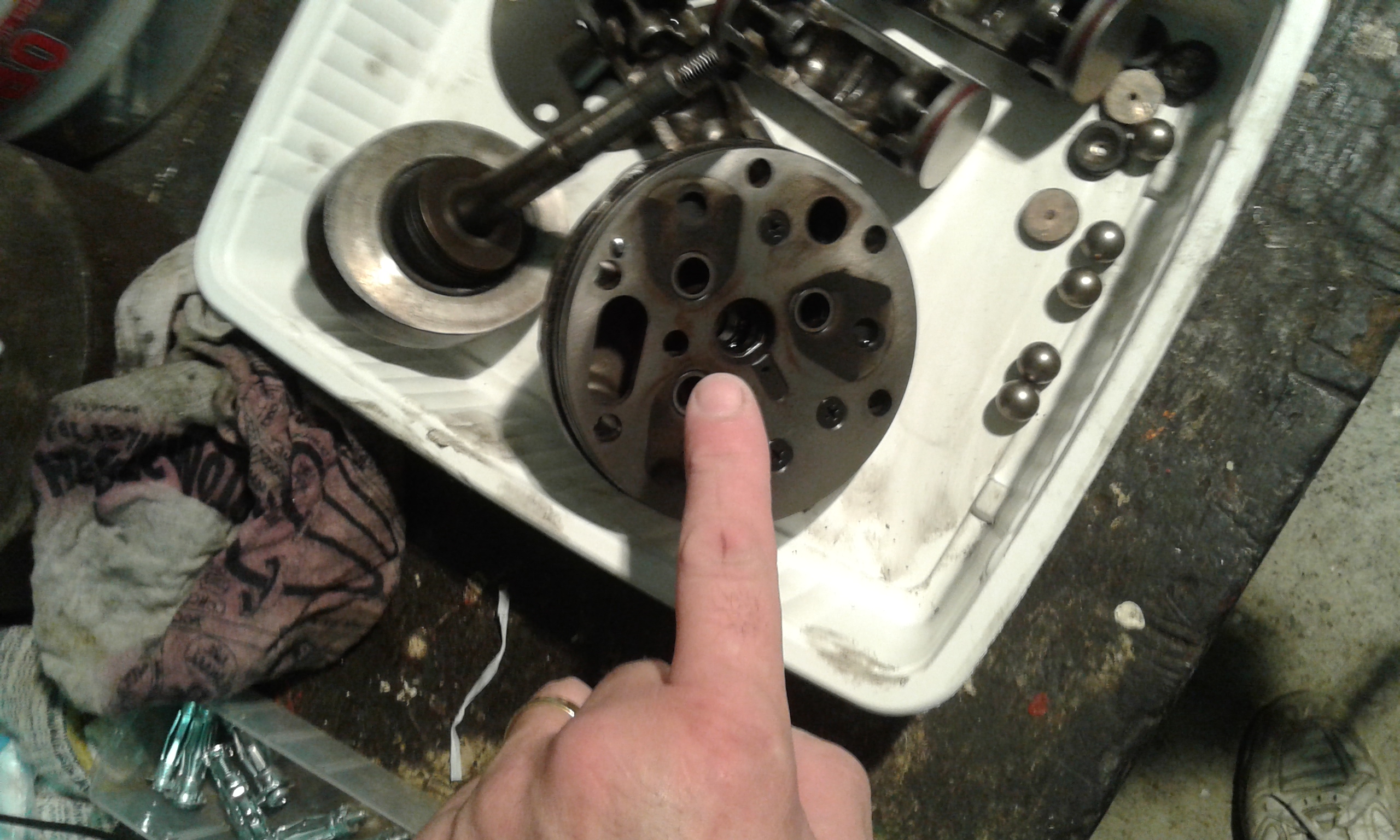

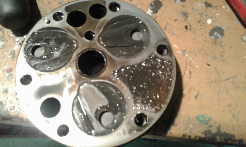

- Messages : 6395

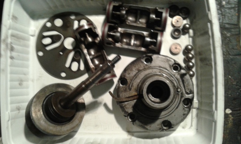

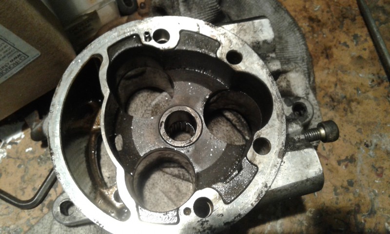

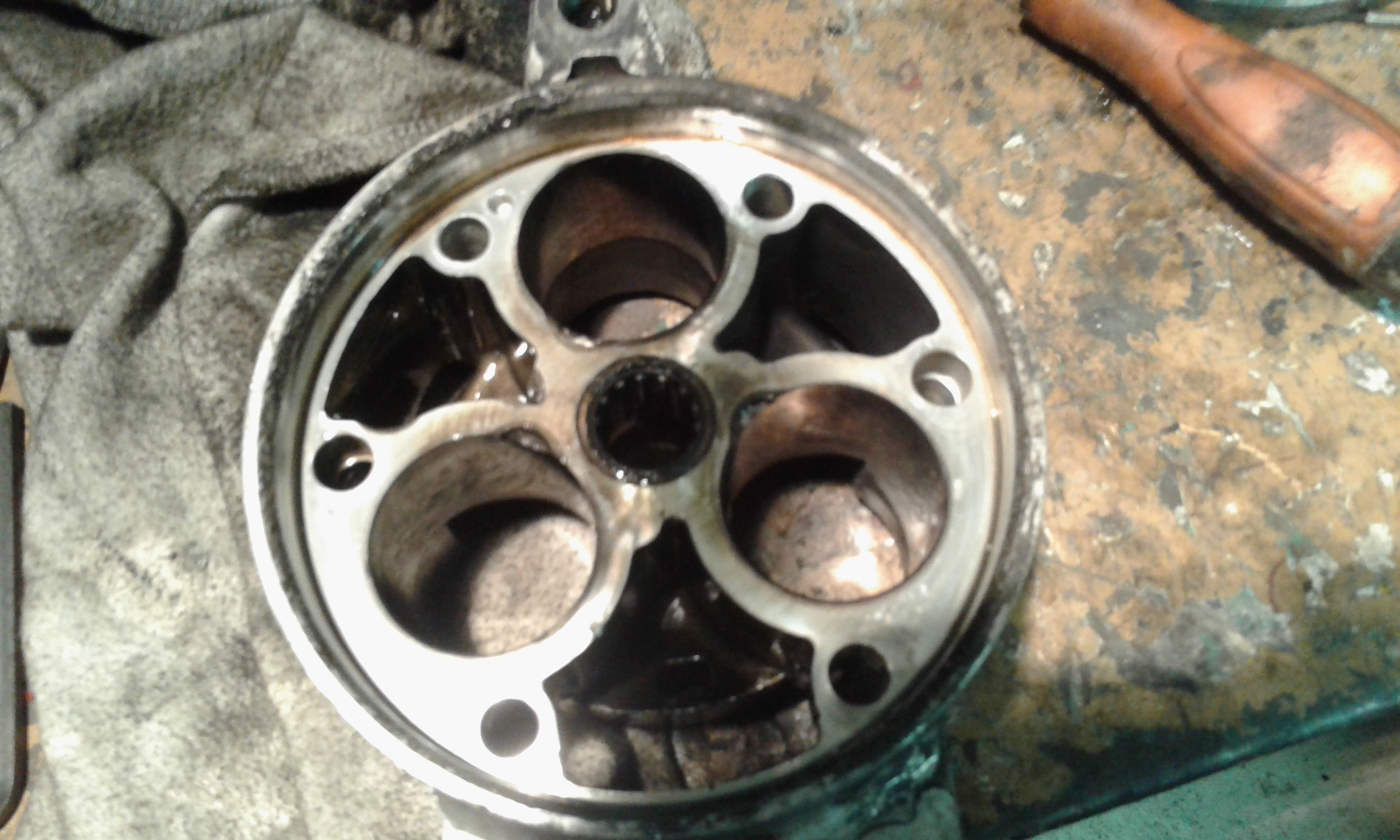

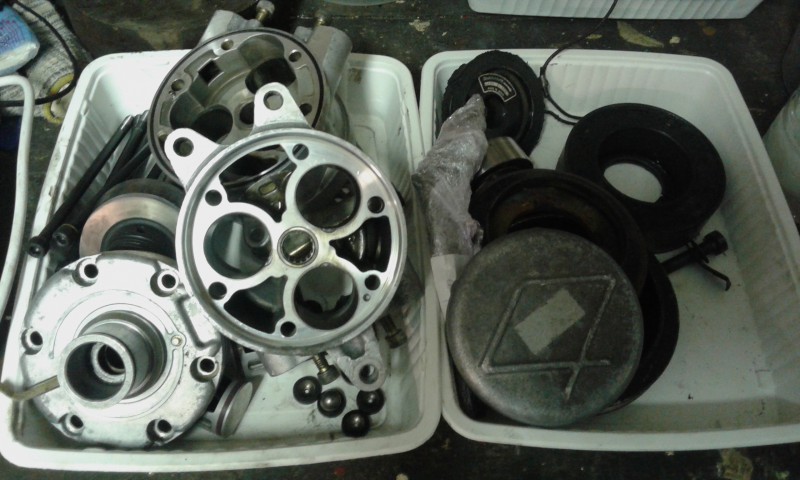

Aujourd'hui dépose puis démontage du compresseur de climatisation qui s'était bloqué. Verdict les billes qui permettaient de faire monter les pistons en roulant autour de l'axe de l'arbre étaient décalées ainsi que les pastilles sur lesquelles elles reposaient. Donc le blocage de l'axe venait de là. Au fond du compresseur j'ai trouvé de la limaille, les pistons sont rayés également. Pour le verdict je le ferai voir à un pro en climatisation afin de savoir si un reconditionnement est possible, avant de me lancer bêtement dans l'achat d'un autre compresseur.

salut Laurent,
je pense que si les pistons sont rayés, le reconditionnement est improbable. je pense que c'est poubelle, enfin garde quand même quelques pieces qui peuvent toujours servir.
Par contre le mien est plus gros car il possède 5 pistons opposés.
Bon courage pour la suite...
