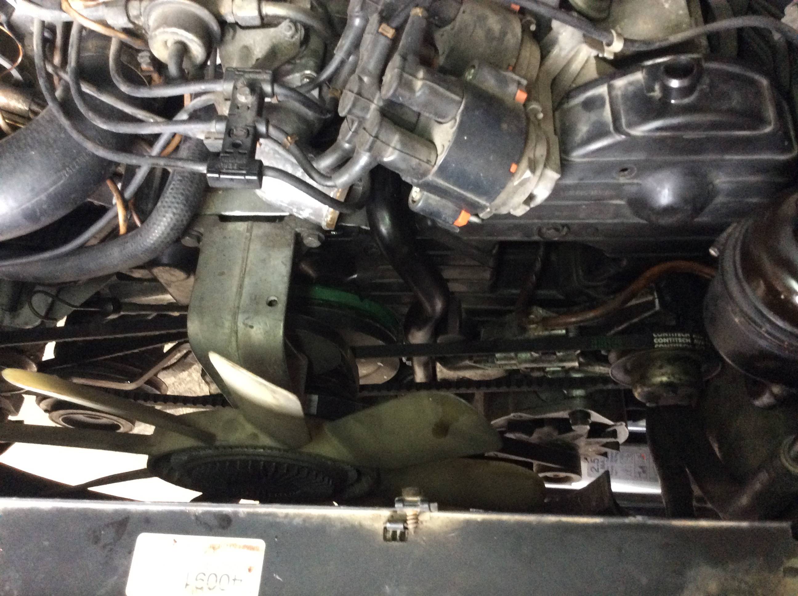

Bon j'ai mis un coup de peinture sur la courroie, fait tourner 10secondes, la peinture a l'air intacte. Je remonte tout et je la re re laisse tourner, je me demande si quand je tend la courroie de DA le support n'appuie pas sur le cache central, ce qui le déplacerai un peu et du coup frottement....
Réf du cache central 92810514405
On verra. Progression de ma distri

Il y a 2 réf sur le PET en fonction du n° de série de moteur
