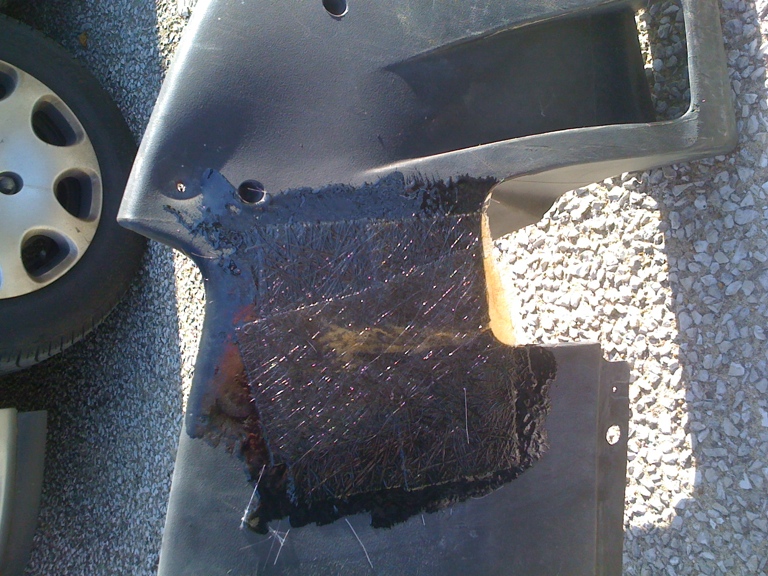

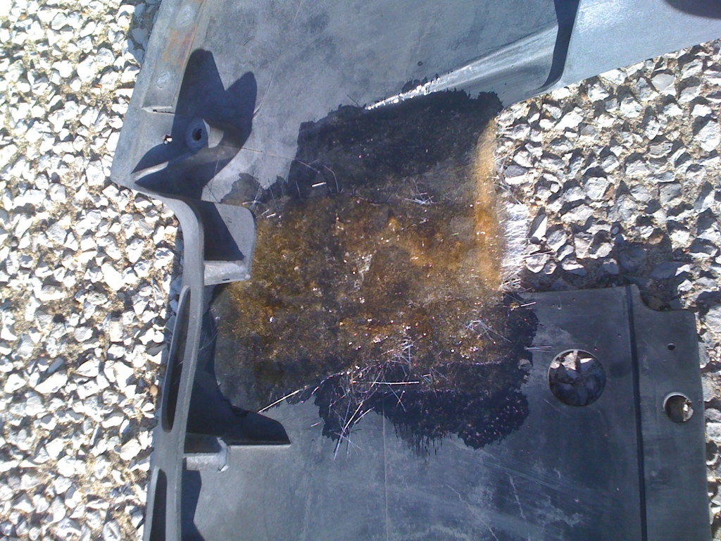

Un peu de résine et de fibre de verre sur le spoiler pour le renforcer. Il y avait deux déchirures, et les extrémités pendaient comme des lambeaux. C'est une réparation de fortune et ça tiendra le temps que ça tiendra :mrgreen: J'ai croisé les bandes de fibre pour que ce soit plus résistant, sans savoir si c'est vraiment fondé ;) Mais à voir tous les points de fixation, je pense qu'une fois en place ça ne doit pas tellement bouger.
Dans l'immédiat ça coûte moins cher que d'aller en acheter un neuf à presque 400€ la bête !
Il reste encore à retirer le surplus de fibre, un peu de ponçage, on dégraisse et un coup de bombe noire pour redonner un aspect plus respectable.

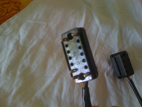

LE we dernier j'ai enfin assembler le siège passager. L'assise a retrouvé le dossier après une inversion avec celui du conducteur. Mais à présent les commandes du dossier sont inversées : quand je le baisse il se relève, et inversement. Il faudra que j'aille modifier les connexions dans le bouton ? Je verrai plus tard.
Je vais aussi en profiter pour essayer de trouver la référence du connecteur femelle qui s'enfiche dans le connecteur mâle (sous le siège). Le connecteur femelle est sur le faisceau de la voiture et j'ai marché dessus par inadvertance :( C'est une prise à 14 pôles, comme celle que l'on trouve dans le compartiment moteur, côté passager, sous le cache noir. C'est peut-être la même :sceptic:

lilian85 a écrit :Un peu de résine et de fibre de verre sur le spoiler pour le renforcer. Il y avait deux déchirures, et les extrémités pendaient comme des lambeaux. C'est une réparation de fortune et ça tiendra le temps que ça tiendra :mrgreen: J'ai croisé les bandes de fibre pour que ce soit plus résistant, sans savoir si c'est vraiment fondé ;) Mais à voir tous les points de fixation, je pense qu'une fois en place ça ne doit pas tellement bouger.
Peu de chance que ça tienne plus de quelques mois. Même avec un bon poncage pour accroche. Le polyester va se délaminer. Il vaut mieux prendre des colle epoxy pour ce genre de réparation.

Message par lilian85 » dim. 23 août 2009 16:06
c'est vraiment une réparation de dépannage ;) Dès que ça lâchera j'en mettrai un neuf, ou en okaz en bon état.
